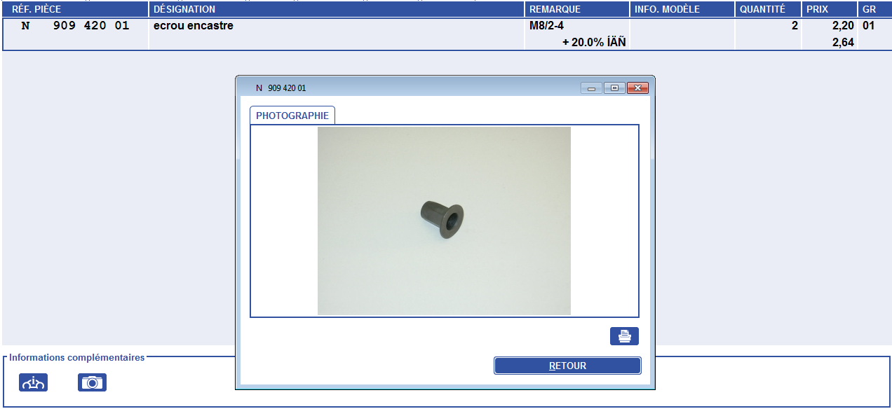

Effectivement après une petite recherche sur ETKA, je tombe la dessus :
Il s'agit bien de l'écrou à sertir en question ?
Oui c'était ça et il te faut une pince à insert.
Merci beaucoup je vais me renseigner 👍
