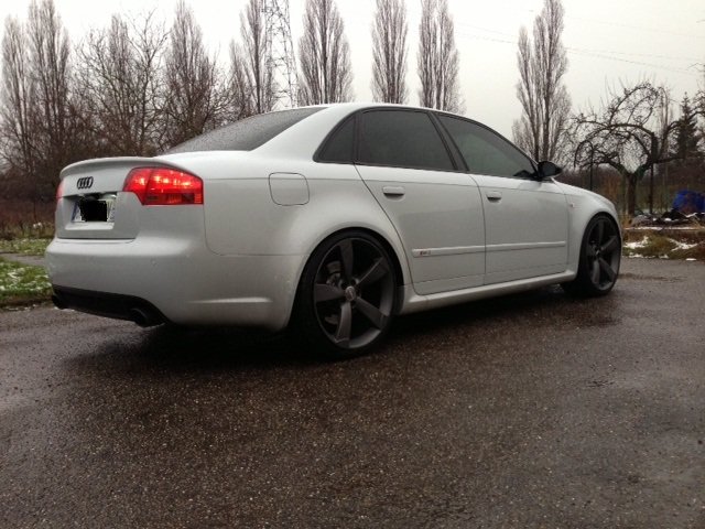

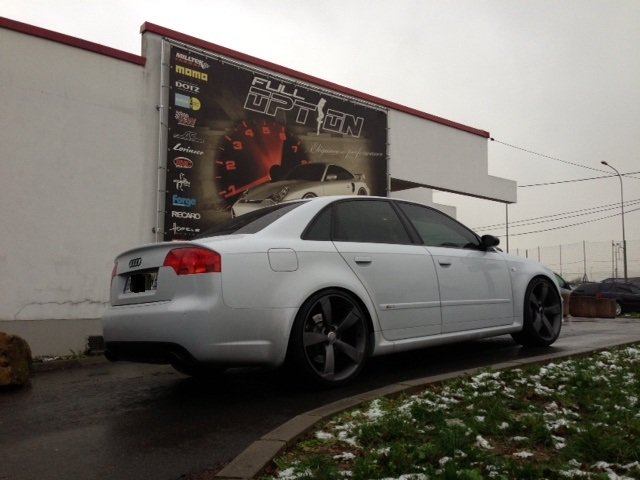

mon vendeur a reçu aujourd hui des rotors en 9x20 en gris foncé on a fait un montage sur mon rs pour voir le résultat si quelqu un est intéressé elle sont a vendre car moi j ai commandé avec bord poli
ce serait à refaire je partirai aussi sur des Rotors à la place des RS6 sur ma bétaillère :)
C'est beaaauuuu
Ahahaahlalala je verais bien des rotor en couleur alu sur ma bleu......
Tu as prit qu elle marque de pneus? Les toyo ?
Merci sur un bleu en gris fonce ça claque aussi croi moi et oui pneu toyo t1 sport
