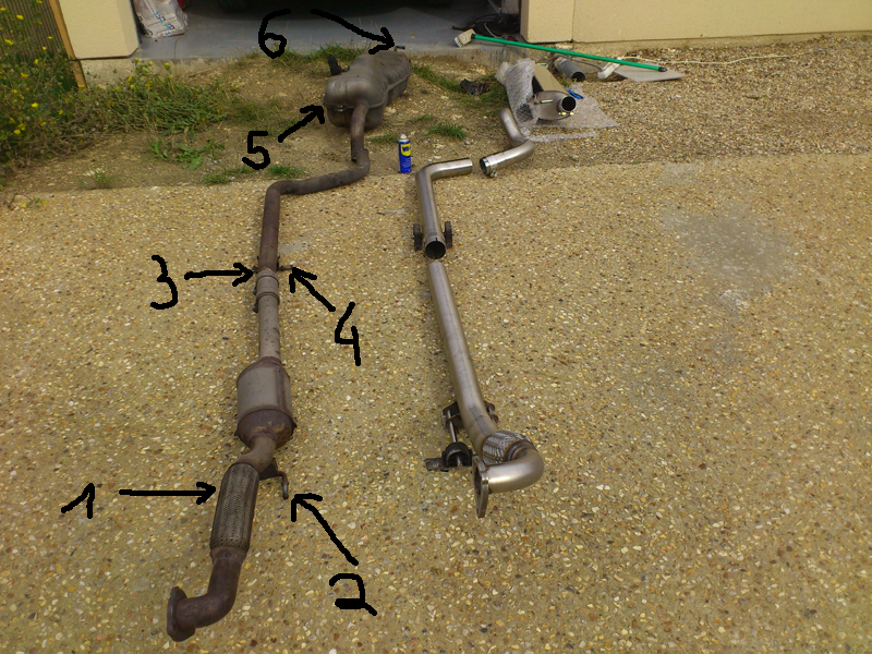

pour le moteur AGU d’après ETKA, les SB à remplacer serait ceux ci pour le silencieux arrière (j 'ai illustré avec une ligne pour TDI 130) :
6 : 1J0 253 144 J : 10.20 €
5 : 1J0 253 144 : 6.08 €
N 010 239 11 (vis 6 pans) x 4 : 0.49 €
