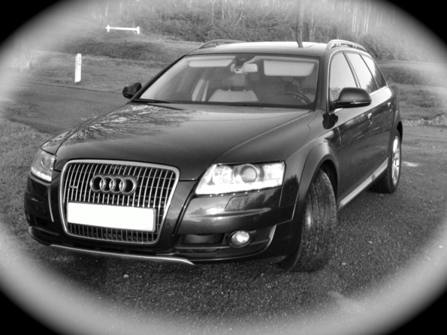

Pour la photo, j'ai ça (désolé, c'était pour tester iPhoto sur mon Mac)
Sinon, effectivement, le 2w fonctionne bien la plupart du temps, mais pour l'avoir testé dans certaines conditions (en roulant, autoroute en province...), ce n'est pas toujours très fiable. Voilà pourquoi je me pose la question de l'installation 8w dans l'accoudoir. D'après toi, krouny, l'installation d'un cradle 2w et cette installation 8w sont-elles interchangeables ? Si oui, c'est que ça doit marcher.
Merci de ton retour
La photo est bien, mais un peu trop seule !!!!!!! d'autres !
