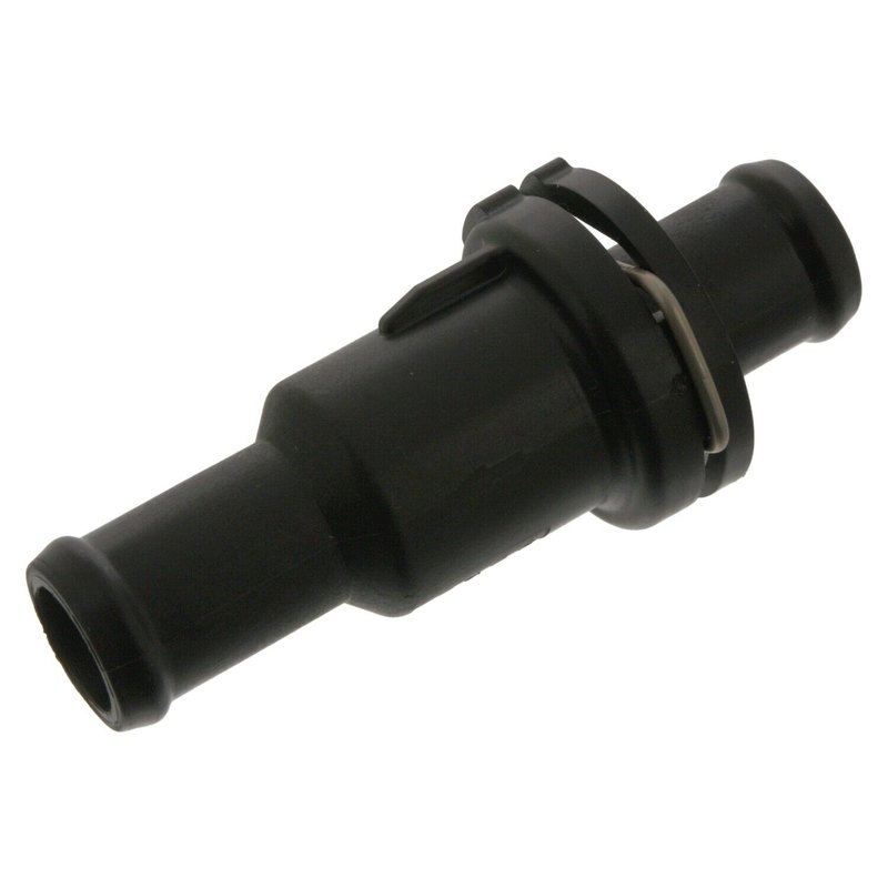

Voilà 1 an (2 hivers) que je galère à trouver pq mon Audi A4 Avant B8 2.0tdi 2008 a du mal à chauffer et sa température d'eau qui baisse régulièrement ...!
Ca y est c'est trouvé, un 2ème mini thermostat caché en ligne (on dirait un embout) dans le circuit profond derrière le moteur qui n'est même pas indiqué dans mon manuel technique, je pensais n'avoir que un seul calorstat (changé évidemment).
Cette petite pièce pas chère porte le n° de série: 1K0 121 113 A s-l1600.jpg
Elle est facile à trouver sur internet.
La tige de ce thermostat restait ouverte malgré le ressort et rien que de meuler la tige de moitié a corrigé le problème, en attendant que je le remplace évidemment.
2 colliers à déserrer et hop c'est remplacé. (mais accès difficile évidemment).
ET L'AIGUILLE EST MAINTENANT CALEE SUR 90°C DANS TOUTES LES SITUATIONS! (Clim, chauffage à fond, sous-régime etc ...)AP-Smiles_u1F61C.pngAP-Smiles_u1F61C.pngAP-Smiles_u1F61C.png
