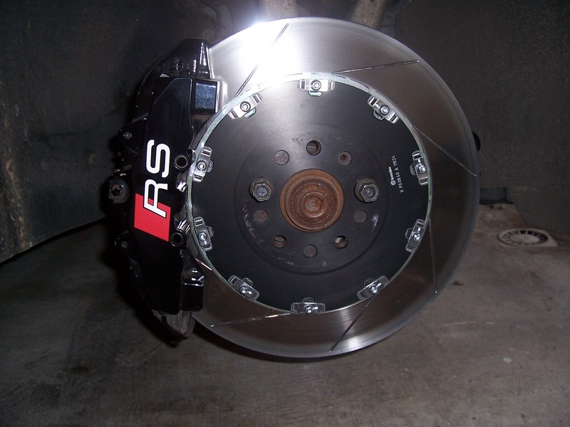

C'est beau les 380mm :malelovies: mais bon vu que les étriers d'origines couplés aux plaquettes ne prennent pas la largeur des 380 celà reste purement esthétique :nixweiss: !!!
....çà prend bien la largeur du 380 mm...Brembo a augmenté le diamètre du bol pour n' avoir que la piste des plaquettes qui s' use
comme les 365 mm, malin chez Brembo.
Sur les 365 mm, nous avons les mêmes 2 ou 3 mm non usés vers le centre au bord du bol.
Avec les disques 380 de chez JHM, celà n' aurait pas été le cas ! :icon_smile2:
Photo prise après seulement 80 km de départementales et voie rapides.....
Modifié par Daniel

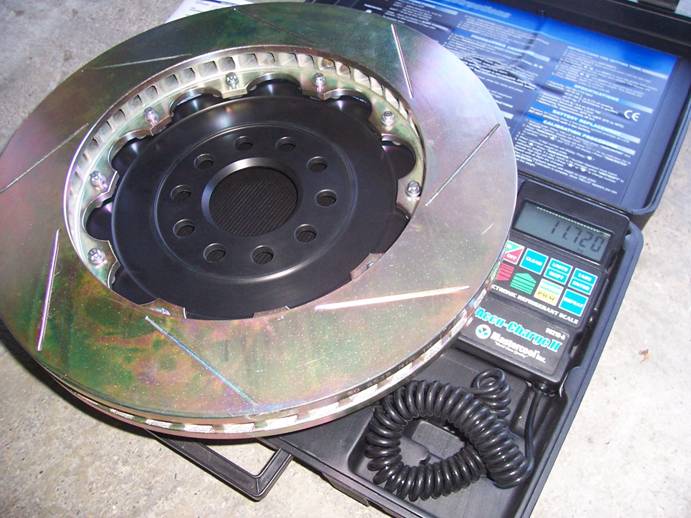

Tu n'a pas pesé un ancien disque?
Déjà fait dans un autre post de quelqu' un... mais je viens de le faire...verdict 11.2Kg...comme quoi, les Brembo 380 mm ne sont
pas très lourd... :icon_wink:
Modifié par Daniel
disc d'origine usé => 11 kg

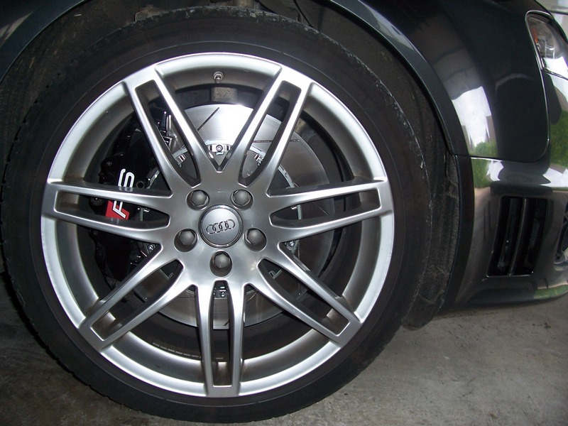

Il n' ont que 160 km pour l' instant donc j' y vais cool, comme d' habitude.. :icon_smile: ...mais dès le
troisième appui sur la pédale, on sent bien que celà mord plus que d' habitude.... çà ne peut que
s' améliorer avec les kilomètres. :icon_wink:

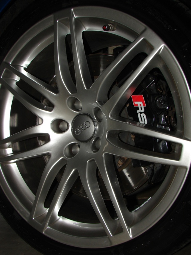

Avant:
Après:
....des OEM....à un prix inavouable.......pour éviter les discussions stériles.... :secret:
Modifié par Daniel
On ne voit pas trop sur ta photo mais y'a t-il un contour gris comme ce d'origine?sur ton lien j'ai l'imprésion mais pas sur tes étrier!
Pas de contour gris....l' origine est gris même à l' intérieur des lettres d' ailleurs...... j' ai préféré le blanc pour que celà ressorte
encore plus avec le contraste.
Tout ce qui est gris sur le lien est blanc sur mes stickers....même le rouge est encadré de blanc, je viens d' aller voir !
çà ne se voit pas sur les photos ! :nixweiss:
Modifié par Daniel
