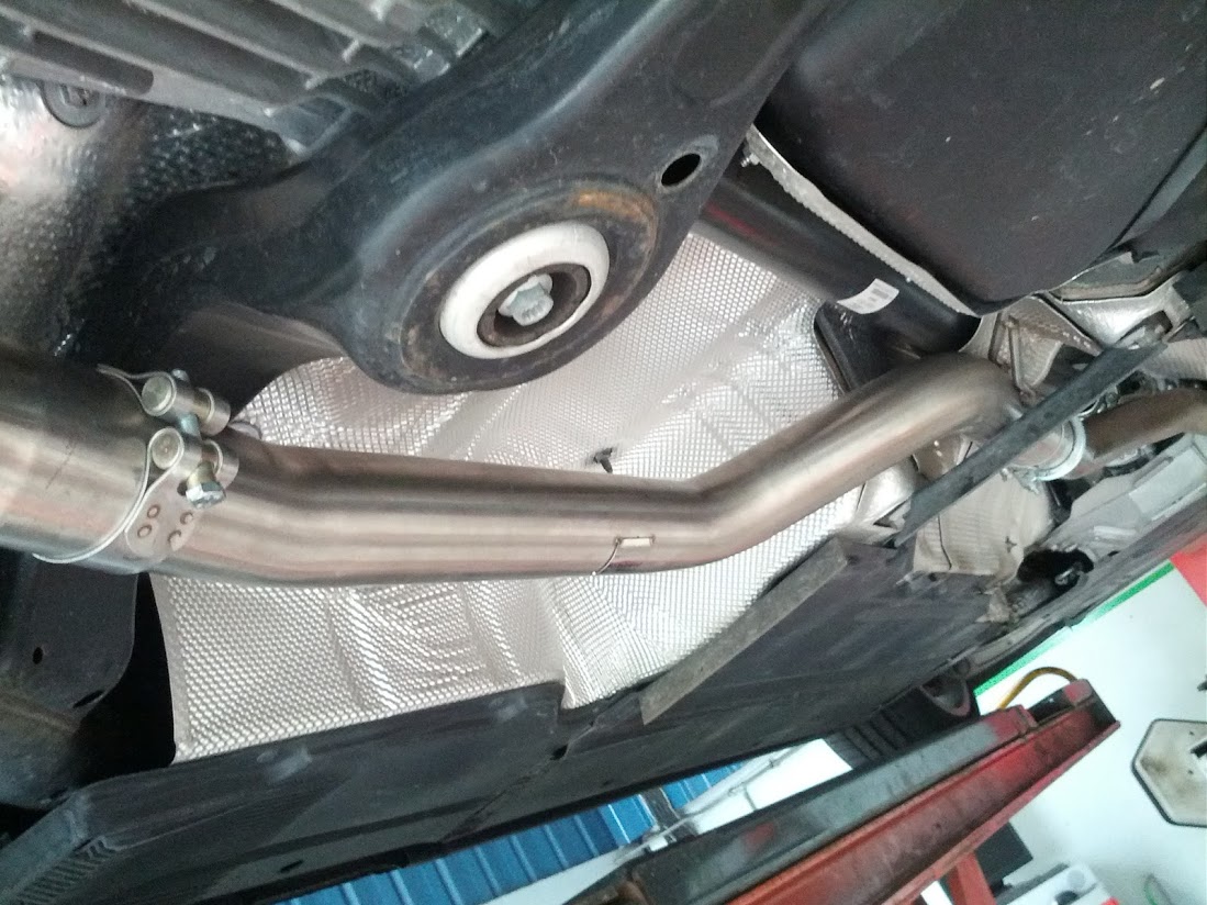

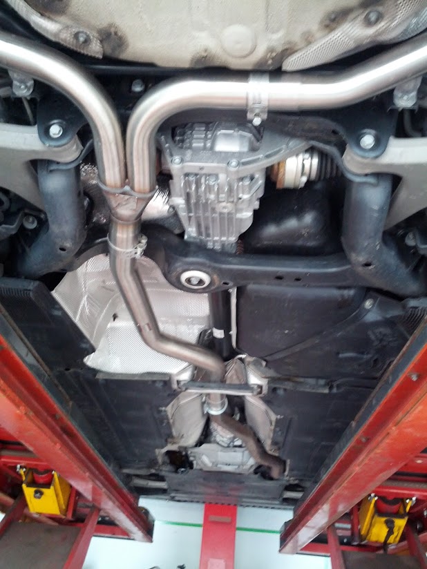

- Peux-tu refaire une photo de ta belle sur le pont histoire de voir quels morceaux on t'a changé ;)
- Ils ont du scier la ligne non ?
- As-tu encore tous les éléments comme les catalyseurs, etc (je m'y intéresse de plus en plus) ?
- Peux tu me rappeler la diff entre résonné ou non, 100 c'est le modèle et le diamètre ?

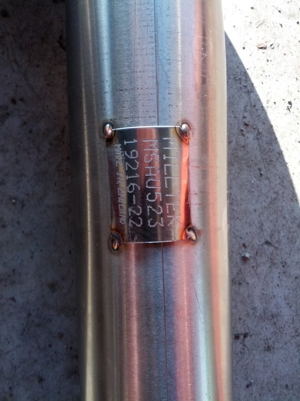

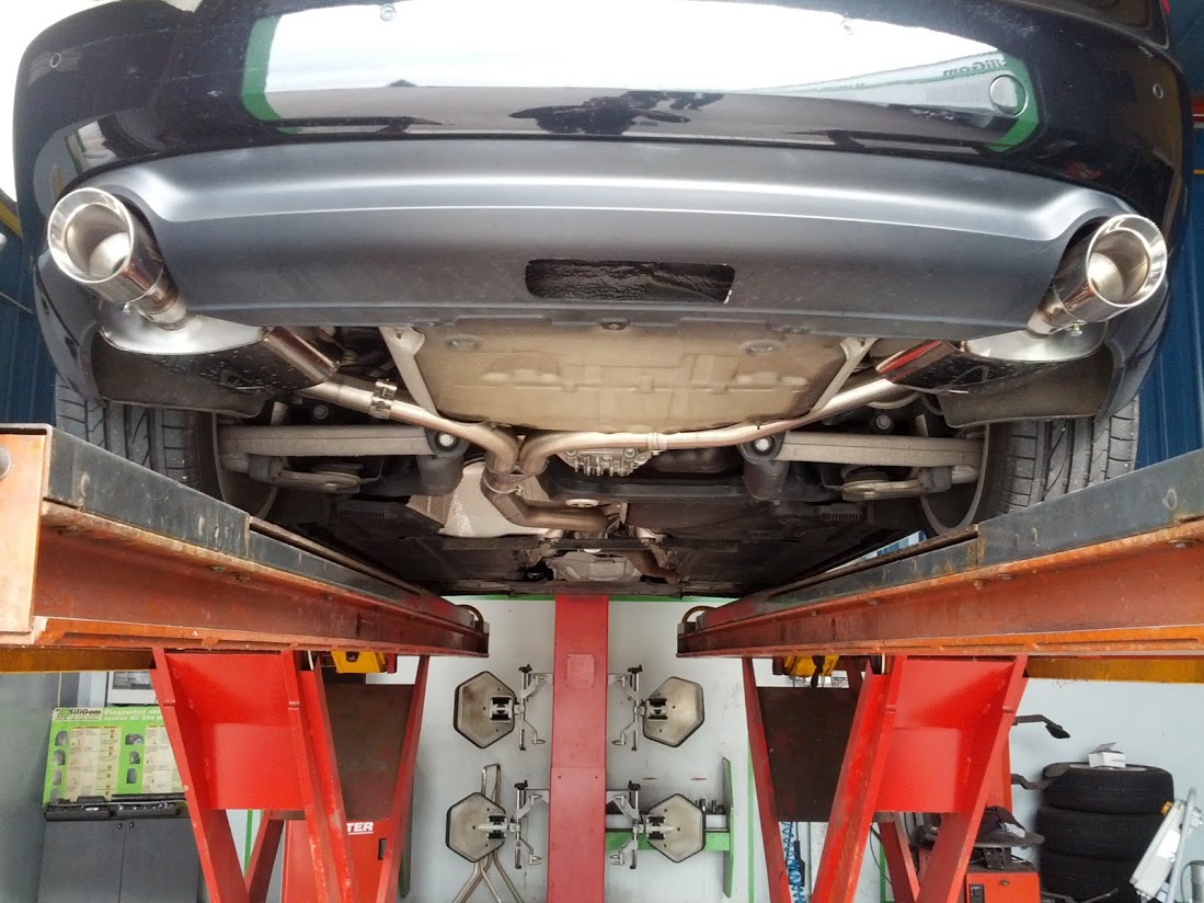

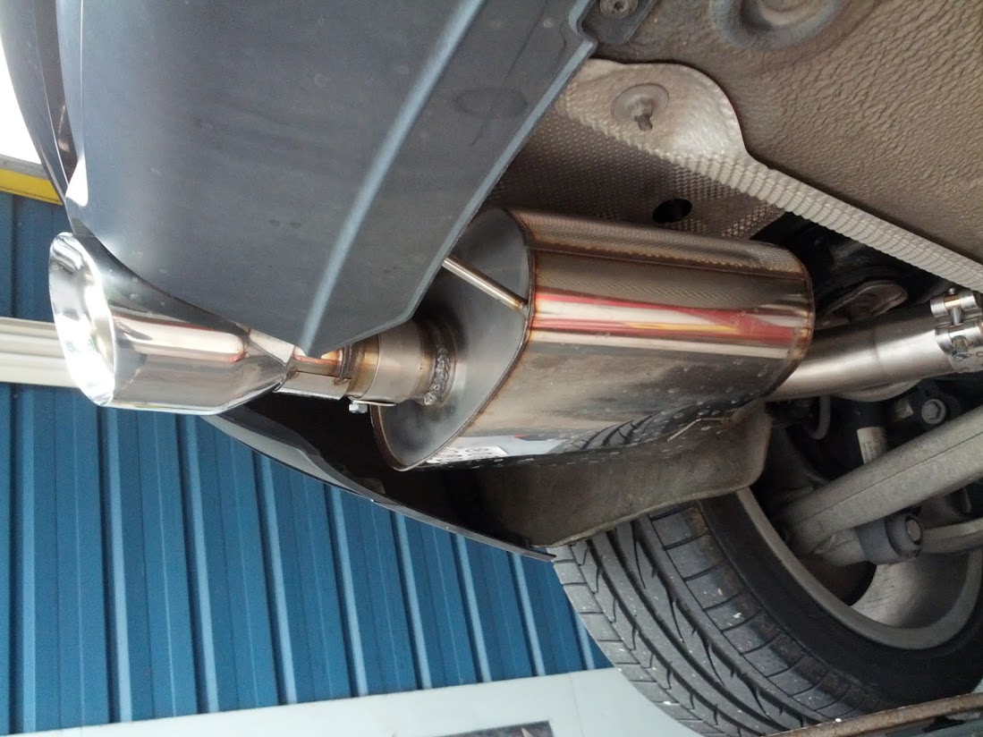

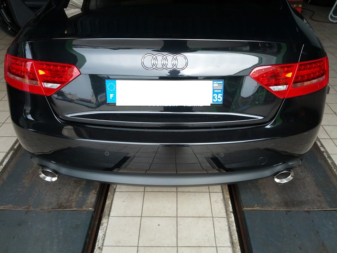

Je reviens du garage, je fais ajuster les sorties, c'est nettement mieux :icon_biggrin:

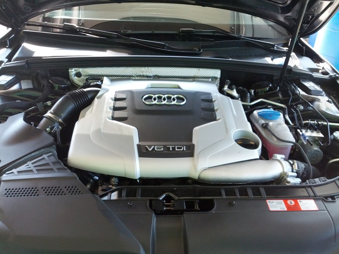

De plus j'ai pris les photos manquantes, d'ailleurs quelqu'un pourrait me dire ou se situe le filtre a particule sur l'A5???

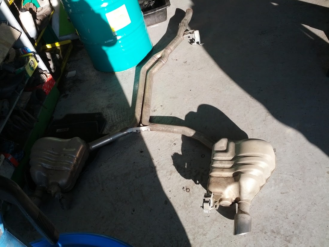

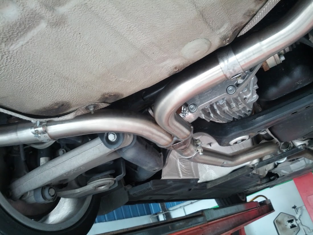

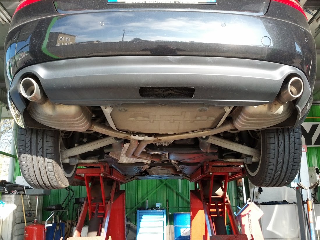

Ancienne ligne origine:
Ancienne ligne déposée:

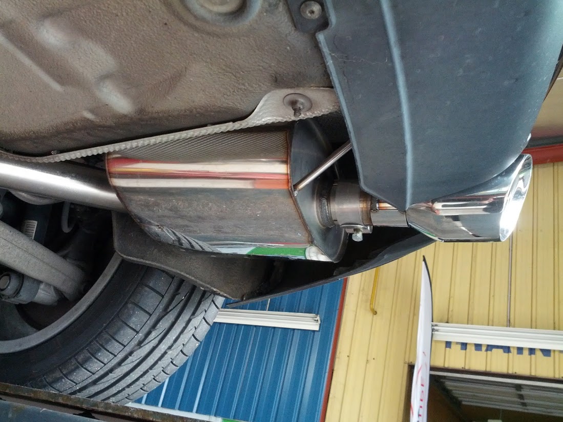

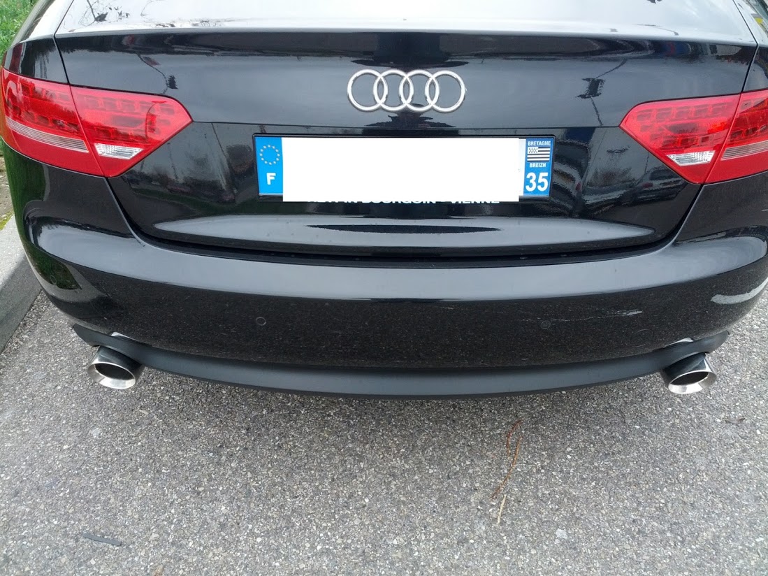

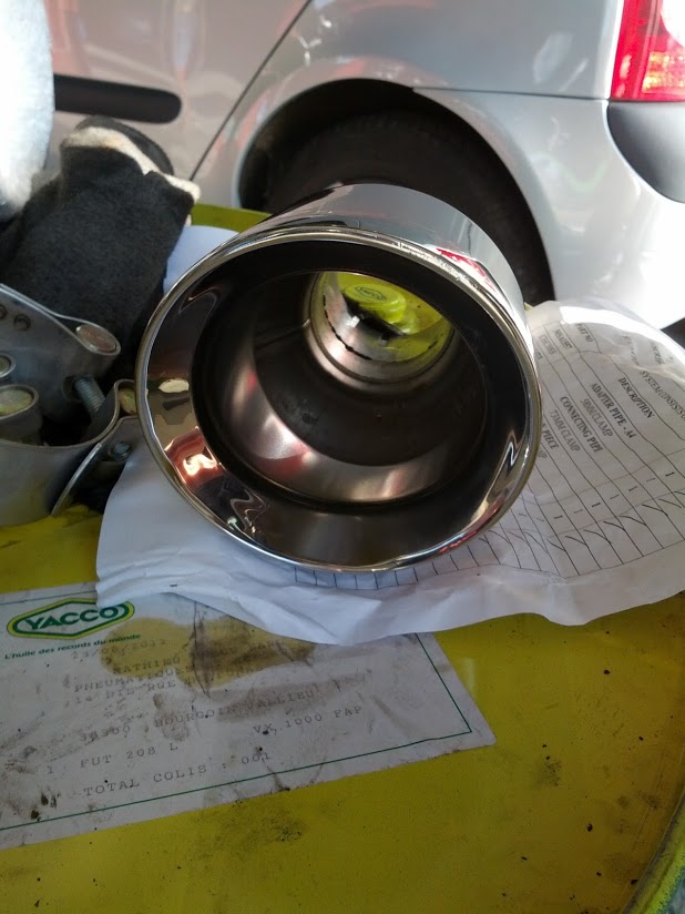

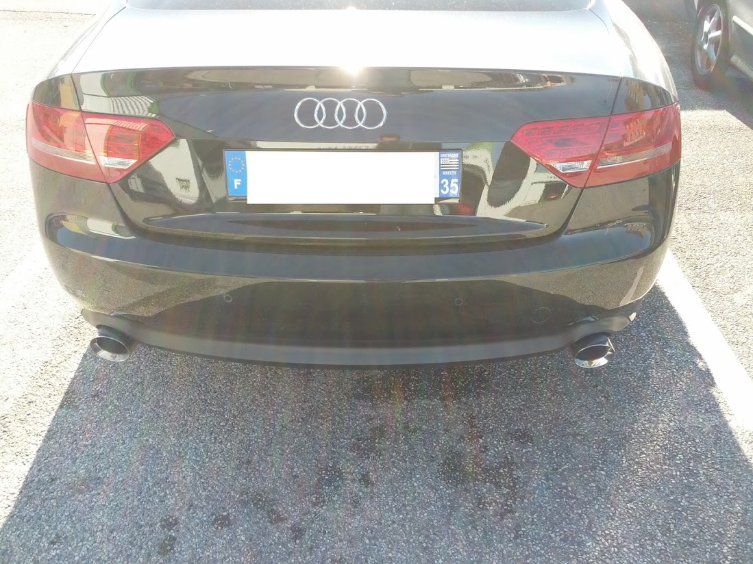

Avant ajustement,
Après
Avant:
Après:
- As-tu encore tous les éléments comme les catalyseurs, etc (je m'y intéresse de plus en plus) ? Oui car il s'agit d'un modèle Catback (après catalyseur)
- Peux tu me rappeler la diff entre résonné ou non, 100 c'est le modèle et le diamètre ? GT-100 il s'agit du modèle de sortie, tu as les dual GT-80 qui sont en fait les sorties 4 tubes.
Pour la différence en résonné et non résonné c'est ici :)

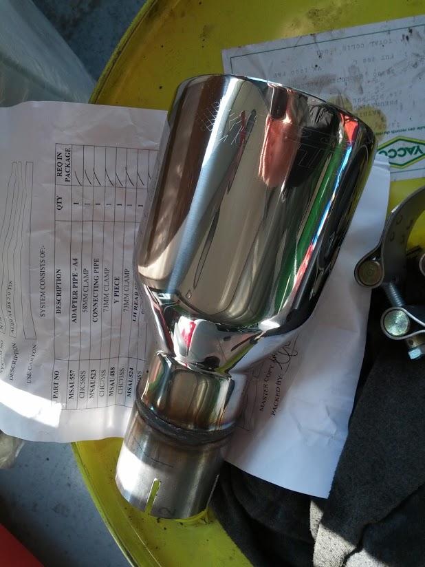

Affirmatif, c'est du plug and play tout est fournie par Milltek (sauf quand il oublie un collier de 73mm...)
Pour le montage tu récupère bien les silentblocs et si tu as un pont ou une fosse je te conseil de faire le montage toi même avec un ami, car c'est vraiment très simple.
Le plus délicat reste les ajustements mais avec de la patience tout ce fait.

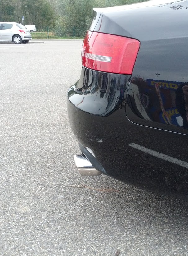

J'ai laissé ma voiture dans un parking durant une semaine, elle était couverte de crasse :mur:, j'ai fait un lavage aujourd'hui et voilà le cadeau laissé par un c......d :icon31:
Bien sur pas de message sur la voiture :icon30:
Je suis aux anges... :icon30:
La vache c'est pas le petit poc mais carrement un aveugle qui a du essayé de se garer à coté de toi, désolé de ce qui t'arrive :(
Modifié par AudiTIF
Merci @ toi, je fais mon enquête j'espère mettre la main sur le responsable... Je vais porté plainte mais bon j'ai 900€ de franchise donc je vais y être de ma poche... :nixweiss:
Tu sais pour combien y en a au total ? Parce que vu le montant de ta franchise si y en a pour pour 1200 € je pense que je ferais pas marcher l'assurance. C'est triste mais bon ce genre de dégâts sans tiers identifié c'est mal perçu chez les assureurs...
