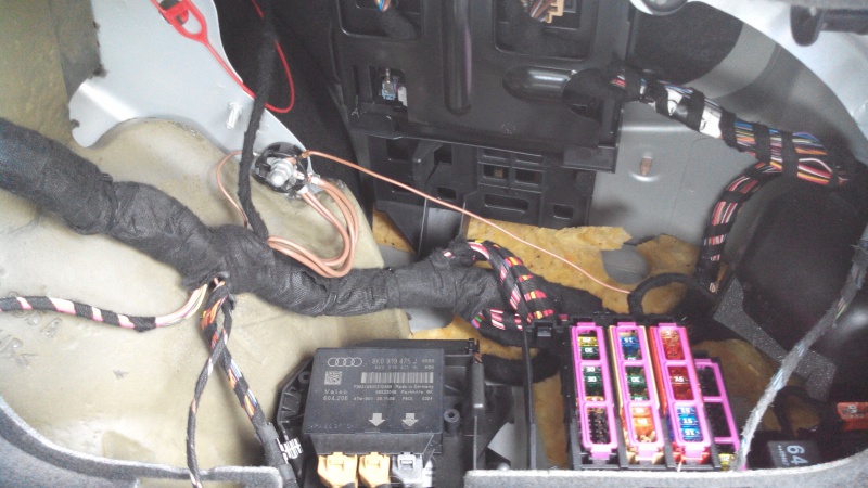

J'ai demandé des infos quand aux branchement, le gars avaient l'air de savoir ce qu'il avait fait (je m'inquiétais de ne pas avoir un fusible en + à l'emplacement 3 du ST4 dans le coffre vu que mon véhicule est de 2011 et pas une Facelift, mais étant donné que j'ai le relais en E, il m'a dit qu'il fallait se brancher dessus).

Je reste quand même bloqué sur la bizzarerie du branchemnt :
La notice évoque en page 6 que le branchement est différent pour les modèles antérieurs à 2011 inclus : on devrait avoir un nouveau fusible et se brancher directement dans la boîte à fusibles au lieu du relais.
Mon A4 est un modèle de 2011 et voilà ce que j'ai:
AudiTif, as-tu le même branchement que moi?
Est-ce que ça parle à quelqu'un?

J'ai essayé de regarder mais tout est gainé et planqué et je n'ai pas vu de fil violet/blanc. Quant aux fusibles bleus de 15A j'en ai 3 aussi mais consécutifs. J'ai pris une photo globale
Si tu veux voir où est branché le fil blanc/violet, il faut enlever le boulon de 10 (clé à pipe de 10) situé derrière la boîte à fusibles qui contient les supports rose.
