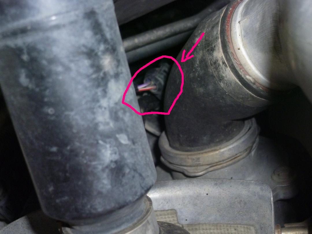

Alors si c'est bien la chose qui est en plein milieu de la photo. C'est le boitier papillon.
Aller bon courage! :)
attends un peu je change surement la mienne ce week end, je te ferais une tof (si j'y pense).
Ho mince!! ça aurait été trop facile!! :P
Oui je veux bien une tof parce que je galère à la trouver! ;)

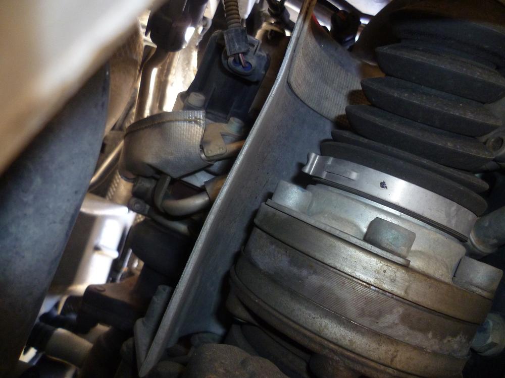

Slt pour la dump tu n as rien besoin de démonter pour y avoir accès , elle se trouve à gauche de la roue passager, regardes avec une lampe tu verras la prise noire du connecteur, tu a trois vis à démonter (clé allen ou 6 pans) . La grosse difficulté est de réussir à deviser les vis car à part une les 2 autres sont inaccessible!!!! (donc patience). Quand tu vas chez audi parle leur de l étouffoir (avec le ref que je t ai donnée ) et non de la dump la ils comprendrons. Demandes qu ils te fassent un devis pour le remplacement mais franchement avec un pont en 1/2 heure c est réglé (c est ce que j ai mis avec une fosse) donc ça devrait pas être cher et ça t éviteras de te prendre la tête. À+ manu

Non elle est juste après , moi j ai rien demonté, bon courage

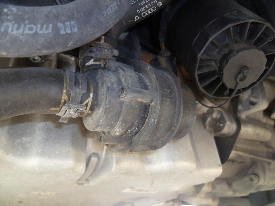

Est-ce que c'est ça?? :D

Enfin bref, ça y est je crois avoir trouvé la dump, et bah si c'est bien ça, c'est carrément impossible d'accès, je sais pas comment vous avez fait les gars????
voici une meilleur photo, enfin, je l'ai trouvé!! s'il me faut plus d'1h pour la trouver j'imagine pas pour la démonter! :icon_biggrin:

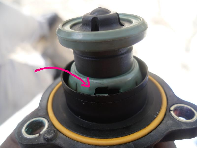

Hey ça y est j'ai réussi!!!
Voici ma dump, au début je me suis dit mince elle est en bonne état et puis en cherchant bien, voici le trou:
Oui c'était pas si sorcier finalement, j'attends de recevoir la nouvelle pour la remonter. Je viendrais vous donner mes impressions si je retrouve un cheval de course après ça! :P
Ha tu vois la persévérance fini toujours par payer !!! Effectivement elle est bien déchirée ça devrait aller mieux avec la nouvelle, tiens nous au courant

Bon ben j'avais bien ma "dump" de niqué aussi!
Par contre je n'avais pas vraiment percuter niveau perte de puissance, peut être un peu long à la reprise.
C'est le bruit du turbo qui m'a fait pensé qu'elle était niquée, j'ai trouvé qu'il soufflait vraiment trop.
