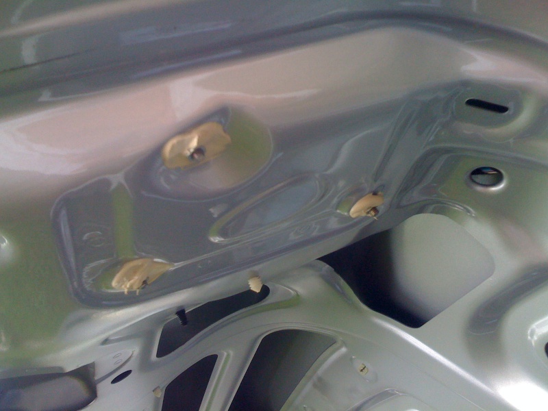

Si tu parles d'un feu du coffre, c'est simple aussi. Tu commences par démonter ta boite à outils. Pour ça, tu l'ouvres et tu retires des p'tits caches ronds en plastiques. De mémoire, y'en a 5 ou 6. Tu dévisses ces visses qui se trouves dessous et tu enlèves la boite à outils. Ensuite, tu enlèves ton revêtement en tirant dessus. Il est juste clipsé. Faut exercer une certaine force pour l'enlever mais n'y vas pas non plus comme un bourrin si tu veux pas casser/tordre les clips. Le revêtement enlevé, bah, t'es champion du monde. Les 3 visses de ton phare sont à vue... ou peut-être... comme ça a été mon cas... cachés par un espèce de mastic isolant.

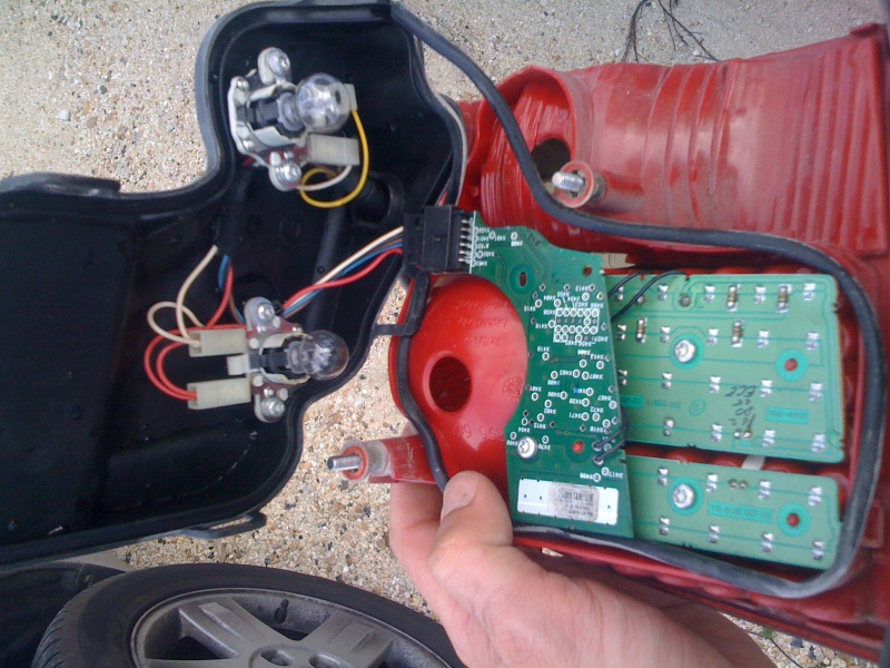

Je viens de démonter...et il y a bien, fixé sur le bloc du feux ARR, les deux tiges filetées. Jusque là pas de problème.
Mais voilà, les nouveaux feux doivent être fixés par des goujons !! Il n'y a pas de tiges filetées !!
Que faudrait-il faire ?
Est-il conseillé de remettre du mastic (silicone ou autre) après avoir revissé les boulons ?
tu récupere les vis sur l'ancien ! il ce démontent!
J'ai démonté mon phare arrière. Et bien j'ai été déçu, je croyais qu'ils étaient entièrement à led et pas du tout
J'ai eu aussi cet espèce de mastic, mais il n'est pas génant au démontage, pas besoin de le découper, il suffit d'arriver à "saisir" l'écrou avec une clef et ça se désserre sans forcer.
Et en plus les feux se démontent, ce qui permet de remettre correctement le joint et sécher l'intérieur. Bizarre qu'audi préconise le remplacement du feu en cas d'infiltration d'eau ...
Je me demande si audi remplace également le feux complet lorsqu'une ampoule vient à griller ...
