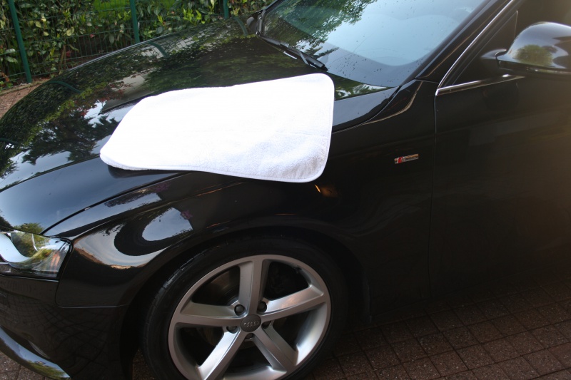

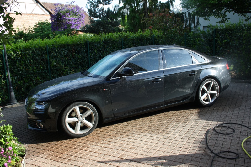

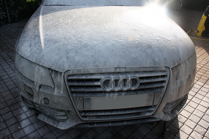

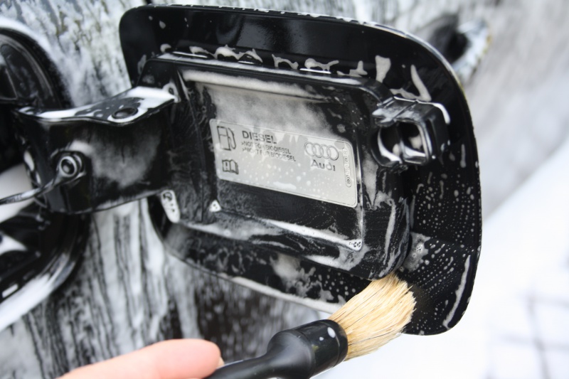

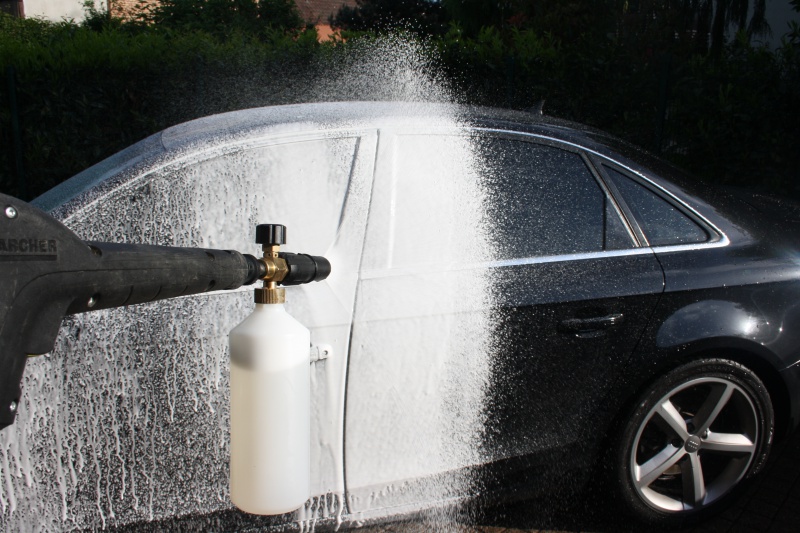

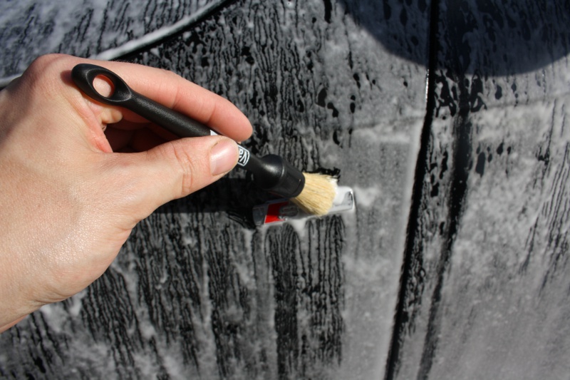

J'ai commencé au jet à haute pression afin d'enlever les plus grosses saletés,
Puis prélavage avec la foam lance et l'avalanche d'auto finesse.
Rinçage au jet à haute pression, puis lavage avec la technique des 2 seaux et ultimate wash&wax de Meguiars. 2X pour partir sur une bonne base.
Durée du prélavage et lavage, 1H30

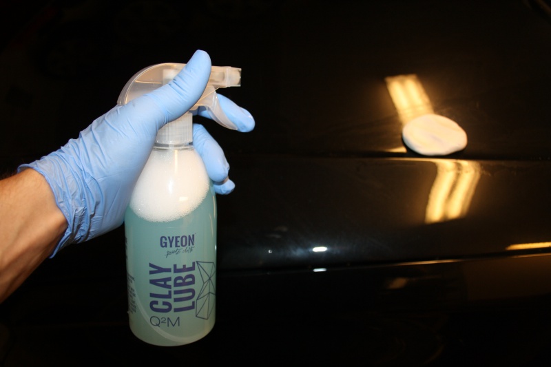

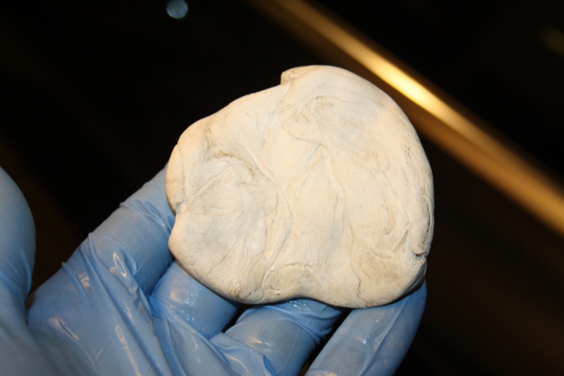

L'étape clé avant le polissage, le gommage avec la clay d'Autofinesse et le lubrifiant de Gyeon.
L'état de la gomme après l'avoir passé sur la moitié de la voiture.

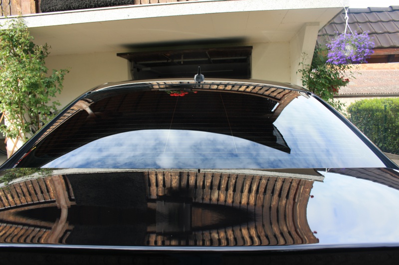

Voilà la carrosserie décontaminée.
La voilà prète pour le polissage.

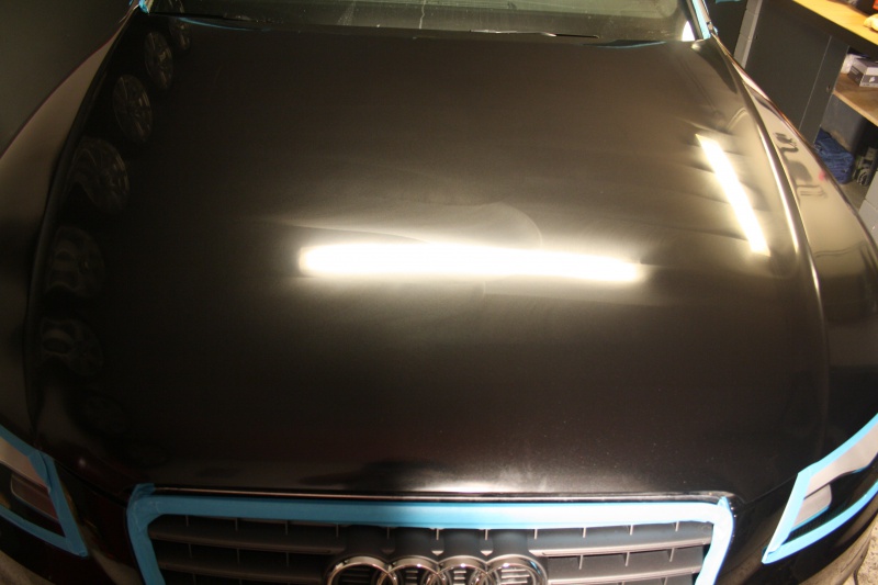

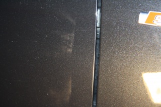

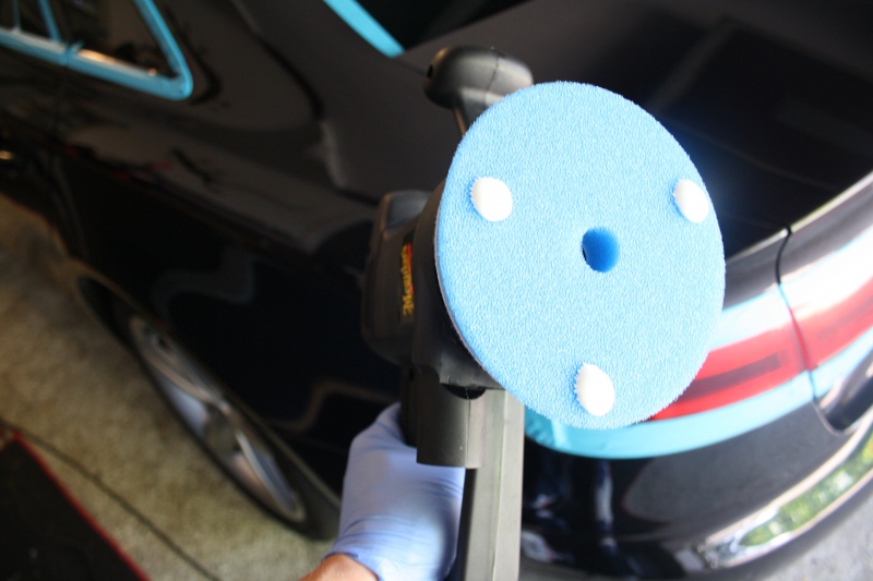

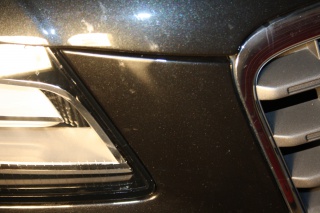

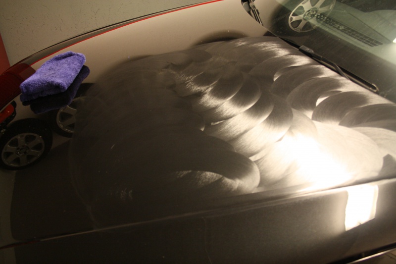

Premier polissage avec Menzerna FG400+ pad bleu de Rupes.

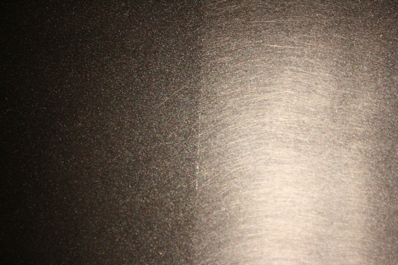

On voit déjà bien la différence gauche/droite.
Durée du polissage, 4H

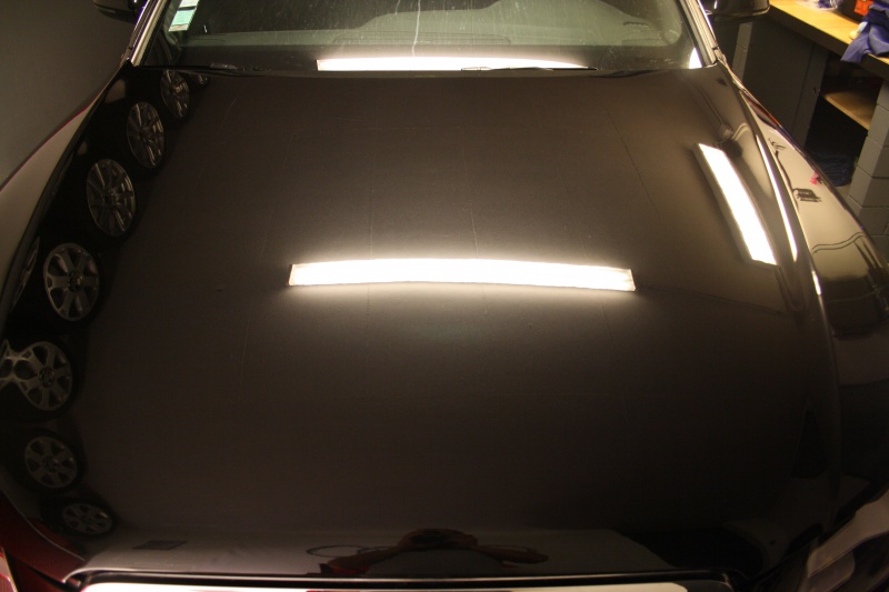

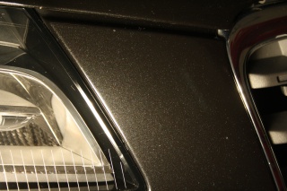

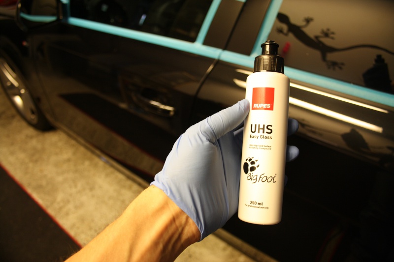

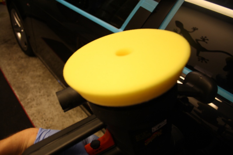

Deuxième passage avec Rupes UHS + pad jaune.

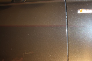

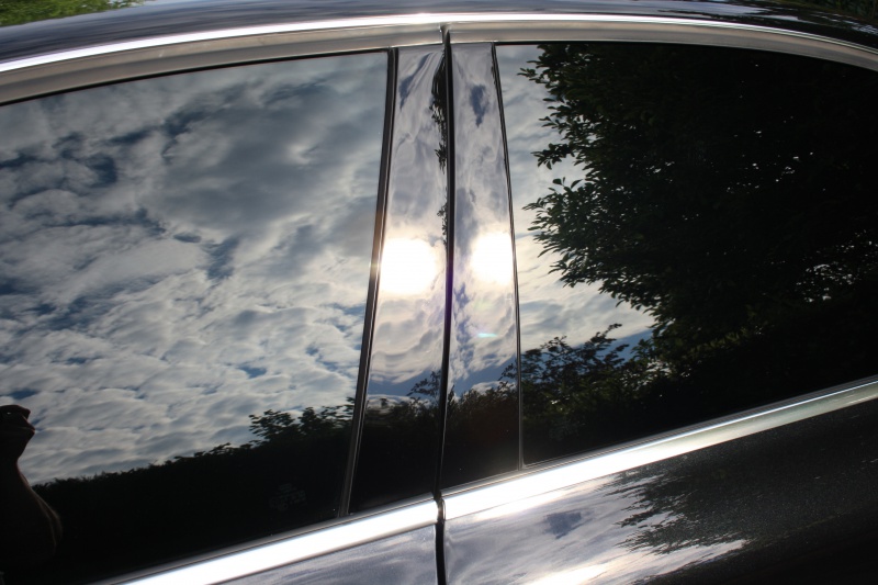

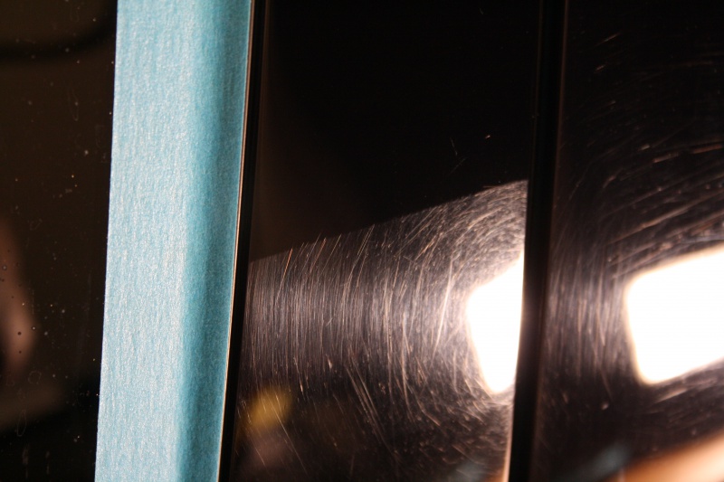

Un comparatif pour bien voir la différence Haut/bas sur le noir laqué des montants de portes.
Durée de ce deuxième passage, 4H

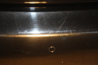

Les micro rayures, les voiles de peinture ont disparus ainsi que les rayures peu profondes.

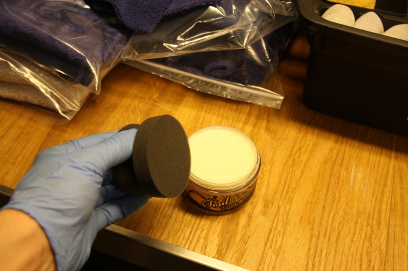

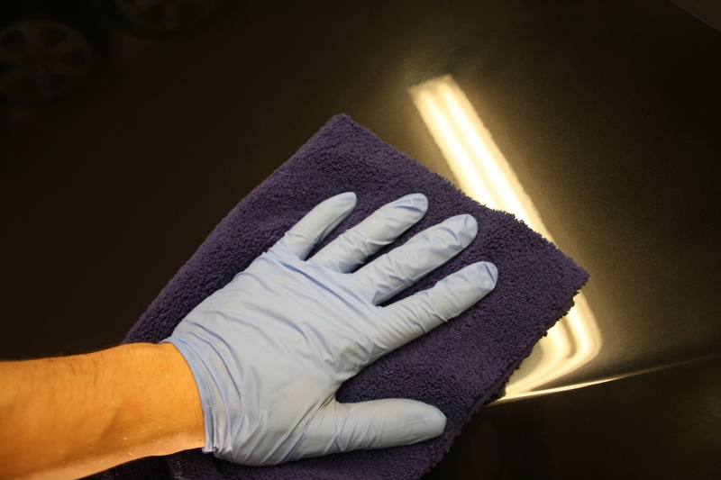

Pour protéger la carrosserie, j'ai appliqué la cire Soul d'Autofinesse, 2 couches.
Durée du nettoyage avant la cire, masquage et application des 2 couches, 8H30

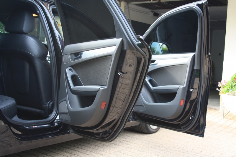

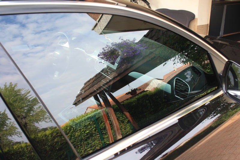

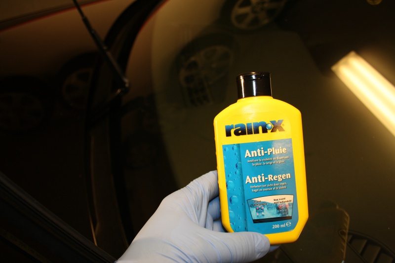

En attendant que la première couche de cire sèche, j'ai nettoyer et appliquer l'hydrofuge de Rain-X sur toutes les vitres, pour quelles soient le plus lisse possible pour que l'eau glisse dessus.

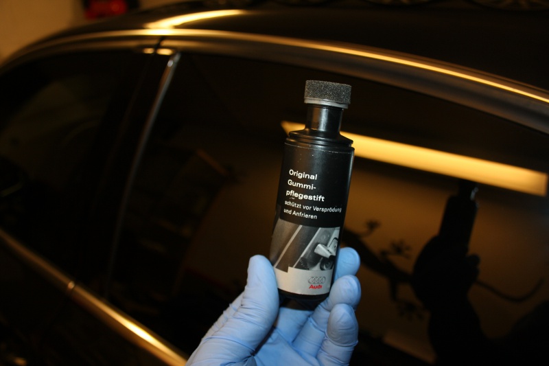

J'ai aussi ravivé les joints avec le produit de chez Audi.

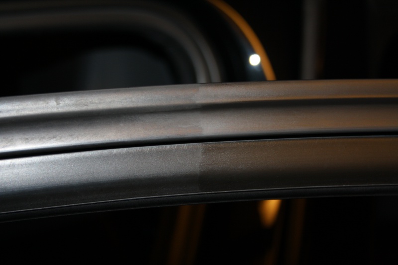

Là aussi le résultat gauche/droite avant et après le passage du produit.

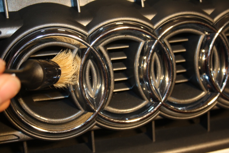

J'ai nettoyé les restes de cire dans les raccords de carrosserie et les recoins avec le quick detailer de Meguiars.
Durée des finitions, 4H30

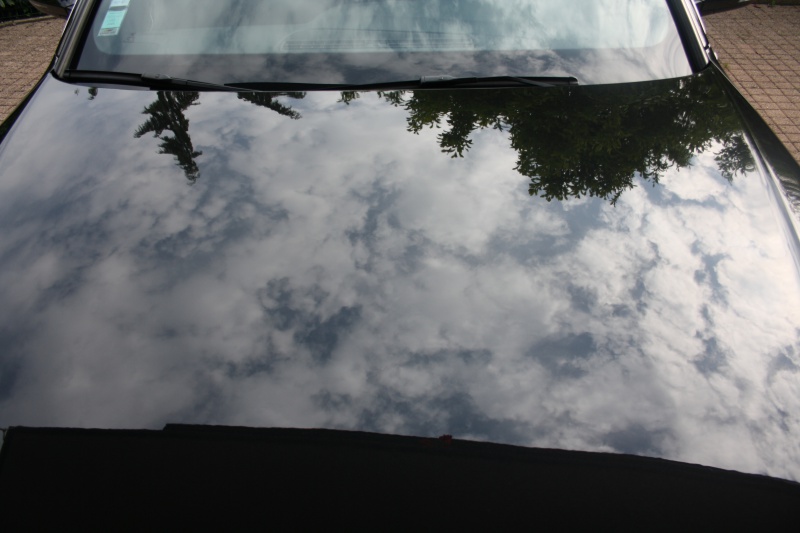

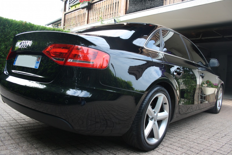

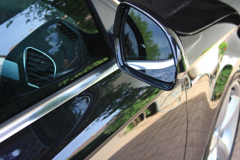

Puis enfin le produit final, la récompense... indispensable pour contempler le travail au soleil :icon_biggrin:
Quelques photos de comparaisons avant et après la restauration.

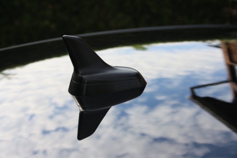

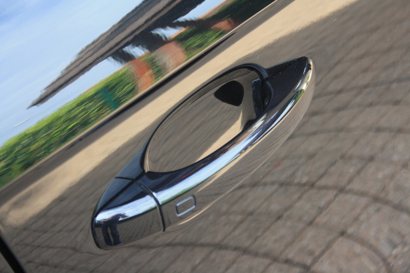

Le résultat en images... :coucou:

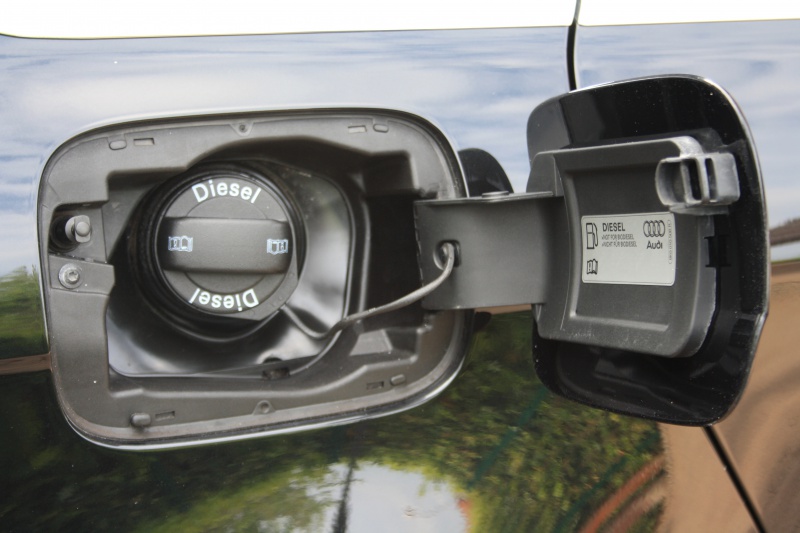

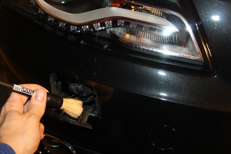

Comment elle est toute propre la trappe à essence ! :o
