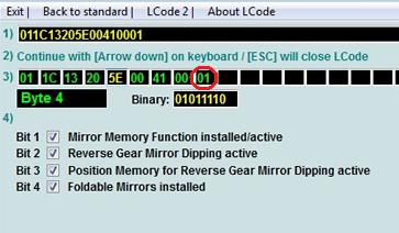

C'est bien ca. tu as également du codage à faire dans le module 46 pour la gestion des rétros dans le MMI (rabat auto ou non au verrouillage des portes)
[46 - Central Conv.]
[Coding - 07] -> [Long Coding Helper] -> Byte 7 Bit -> 7 Change 0 to 1
Or Check the box for "Foldable Mirrors Installed "
Bon, alors j'ai quand même tenté le coup d'installer les retros A4 B8 2009 sur mon A4 B8 2011.
Ce ne sont pas les mêmes mais ils se montent sans pb au niveau de la platine 3 vis sur la portière.
Pour l'instant je n'ai monté que le retro conducteur et le bouton sur la portière droite (2h de taf!)...
Le souci c'est que je n'ai pas reussi à l'activer au VAG COM... :nixweiss:
Celui-ci me propose bien la coche "mirroirs rabatables installés" et en la cochant, rien ne se produit.
J'arrive bien à bouger le miroir du nouveau retro installé, mais le rabattage ne marche pas... :icon_confused:
Une idée?
Faut-il que je check la ref du calculateur pour etre sur qu'il gère le rabattage?
Merci pour vos lumières

Je me reponds à moi même.
Je pense comprendre pourquoi...
Mon calculateur n'a pas toutes les broches... Et n'a pas les broches pour les cables rose et blanc su rabattage...
Je pense que mon calculateur n'est pas compatible (il se termine en N)
Faut que je check ca a 2 fois...
A+
Confirmé.
J'ai pas les bons calculateurs! :mur:
PI, donc, les 8K0 959 793 N ne sont pas compatibles pour els retros rabattables. :shakehead:
A suivre...

Bonsoir,
Alors plutot bonne nouvelle!!! :icon_smile:
J'ai recodé le nouveau calculateur avec une config aussi proche de l'orgine que possible, et c'est OK!!!
Tout refonctionne comme avant avec le rabattage en plus!!! :icon_biggrin: :icon_biggrin: :icon_biggrin:
Par contre le module est "verouillé" à 8 octets (byte 0 à byte 7).
Donc je n'ai pas pu coder le 9eme octet (byte 8) qui est donc à vide au lieu de "01" comme ma config originale (et comme sur la photo ci-dessous), sinon le codage est le même, et tout refonctionne à priori correctement....
==> Est-ce que quelqu'un saurait à quoi sert ce 9ème octet (byte 8)???
==> Et eventuellement comment forcer le codage du byte 8 du calculateur qui est bloqué au byte 7?
Sinon voilà, reste à monter mon retro passager, et tout devrait rouler... :icon6:
Je vous tiens au jus
A+
