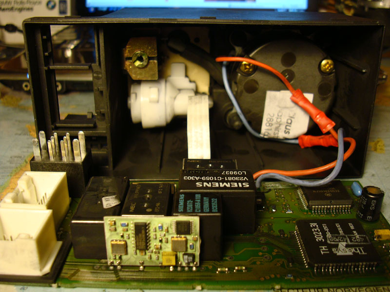

La pompes de centralisation de 8L est une grosse faiblesse. Dans le moteur de pompe, il a un disque en "graphite" ultra fragile qui fini toujours par éclater. Une fois éclaté la pompe tourne dans le vide pendant une quinzaine de secondes...

je viens de regarder cette fameuse pompe dans cette trappe les tuyaux ne sont pas percer mais la pompe dégueule d huile et bien sûr tourne dans le vide...rien ne se ouvre rien ne se ferme...
Salut le revenant ;)
De quelle pompe parles-tu ?
Celle de centralisation dans la trappe du coffre entourée de l espèce de mousse noire
Par contre quand tu la change y a une reprog à faire sur les clefs ou pas?
Il n' y à pas d'huile dans cette pompe normallement !
Sinon pour les clés tu peux les reprogrammer avec VCDS ou si tu n'en à pas en mettant une clé sur le contact (et tu mets le contact) et la clé à programmer dans la porte conducteur, je ne me souviens plus en détail de la suite... :)
