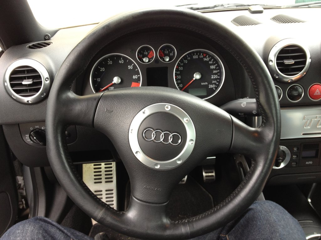

je vous fais part de mon retour d'expérience suite à un essai très concluant de "teintage" de volant.
1/ Le point de départ (la raison du pourquoi..)
Mon volant étant devenu collant grayon, je me suis décidé à le laver un peu à la dure, à savoir produit lave glace alcoolisé (cela ne crains pas car je l'ai fais de nombreuses fois sur d'autres voitures avant traitement).
Après séchage à la cool, HOREUR, le volant était complètement blanc sur les zones d'usure :meanie:
Un des ex proprio avait du cacher la misère à grand coup de cirage !! :mur:
L'avantage du produit alcoolisé dans ce cas est de tout bien dégraisser.......
Etant maniaque, je devais remédier à cela moi même
Le volant s'est re-teinté lui même (opération du St Esprit) entre le nettoyage initial et la refection de ce jour (comme quoi il avais du en faire des tartines de cirage!!)
On voit bien sur la photo dessous, le volant terne et des zones encore blanchâtres

Au total j'ai mis 1h tranquille Emile en ayant en plus fais deux trois retouches par ci par là sur la sellerie et notamment le bourrelet d'assise du baquet souvent bien usé.
Le résultat sur la sellerie est juste terrible (pas de différence de teinte)
Mais revenons au volant, le résultat est très bon même si il me reste des zones "rappeuses" car non poncées, il est un peu trop brillant pour le moment et j'espère que cela va s'atténuer avec le temps.
(si besoin je referai une couche). Je suis exigeant mais pour 1h de taff je suis super content du résultat!!
Merci Starwax pour tes produits au top et merci l'huile de coude toujours aussi fidèle!!
