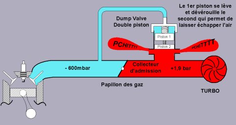

J'ai trouvé une bonne explication pour le dump valve :
Schéma de principe
Ce schéma est représenté à l'arrêt du moteur
Lorsque le moteur est à pleine charge, la pression dans tout le collecteur est supérieure à 0,8 bar (en général entre 0,8 et 1,2 bars pour garantir une bonne fiabilité).
Lors d'un " lâcher de pied ", alors que le moteur est en pleine charge, la réaction suivante se produit :
- Le papillon des gaz se ferme et interdit l'évacuation de l'air comprimé vers les cylindres.
- La pression augmente dans le collecteur
- Le turbo-compresseur subit un choc (coup de bélier) induit par la résonance du flux d'air à l'intérieur du collecteur.
Les constructeurs introduisent donc une soupape de décharge (Dump Valve) afin d'évacuer la surpression. Celle-ci est commandée par la dépression présente entre le boîtier papillon et la soupape d'admission dès que l'accélérateur est lâché et a pour conséquence d'évacuer tout l'air présent dans le collecteur.
La Dump Valve Double Piston
L'inconvénient de cette méthode (simple piston) est qu'il s'agit d'une évacuation totale de l'air d'admission et que lorsque le papillon des gaz s'ouvre à nouveau (après le passage d'une vitesse), il faut attendre que le turbo remplisse à nouveau le collecteur pour bénéficier de la pleine puissance du moteur.
C'est cet inconvénient qu'efface la " Dump Valve " à double piston. Le premier piston est toujours commandé par la dépression après le papillon des gaz mais celui-ci se contente de déverrouiller le second piston (plus petit et plus léger donc plus rapide) qui lui n'évacue que la surpression et conserve la pression de suralimentation dans le collecteur.
Le petit piston se referme très rapidement et empêche la pression de tomber en dessous de 0 bar.
Ceci autorise une remise en pleine charge du moteur beaucoup plus rapide. Le gain mesuré est de 200ms (millisecondes) à chaque rapport de boite.
