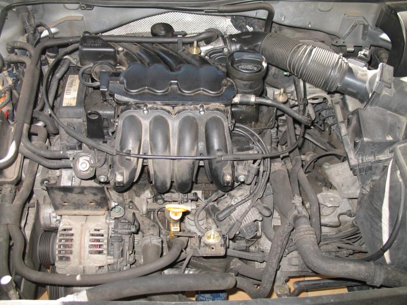

Je viens d acheter une audi a3 auto 1.6 97 et je me demande pourquoi le vendeur a volontairement bouche les tuyaux sur la boite grise.
(Je lui est pose la question et il m a dit qu il a acheter comme ca ), une piece est manquante ?

pour ta durite on dirais qu'elle vas au master vac suis la et dis nous et vas
Invité funzy74
c'est du ldr, ils ont changer la durite qui va du calostat au radia et c'est pas la bonne!!!!! duo coup moins d'entrée!!
Invité funzy74
tu as du chauffage dans l'habitacle?
C'est pas l'entrer et la sortie du LDR de pour le refroidisseur de boite auto
une va sur T qui va sur le vase de refroidissement et l autre sur un bloc en acier gris
La réponse est plus haut, shint d'une durite d'eau de refroidissement de la bv.
J ai deux durites bouchees , donc une qui est sur le T vase expansion et l autre sur le refroidissement de la boite. Donc il me manque une piece pour les raccorder ?

ça ressemble aux durites de refroidissement de la boite auto en tout cas.

Tu as pas une photo plus précises des durites? De plus près je veux dire.
