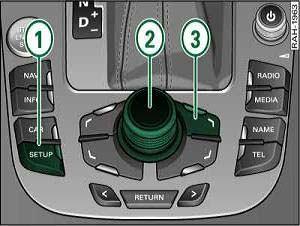

j'ai voulu activer le menu caché du MMI en 2G
07, adaptation10, changer la valeur du canal 8 à 1
ensuite setup + car simultanément
là il m'indique: autres réglages CAR non disponibles <_<
donc ma question est: où ai je merdé ? :blink:

j'ai fais la manip et setup + car simultanément fonctionnais pas. par contre en commencant par setup et car en rajout cela fonctionne.j'ai changé une autre adaptation aussi,je regarde ce soir.

As tu fait un Reset du MMI ?
(SETUP + MOLETTE CENTRALE + BOUTON HAUT-DROIT de la MOLETTE)

recommence.
remet tes codes origine tu save et recommence.
canal 8.....à 1
canal 1....+2 (c'est une ligne supp dans le menu caché)
setup + car en rajout jusqu'à ce que le menu arrive.
ca doit fonctionner...
