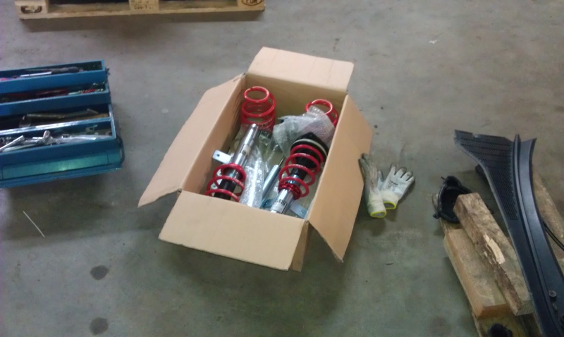

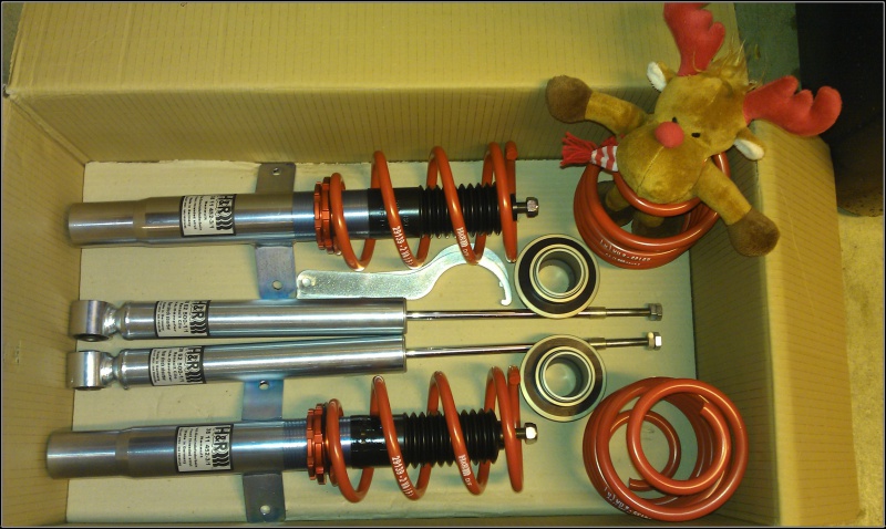

Aujourd'hui, j'ai reçu mon cadeau de Noël en avance !!
  • Réponses 202

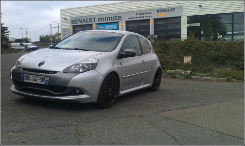

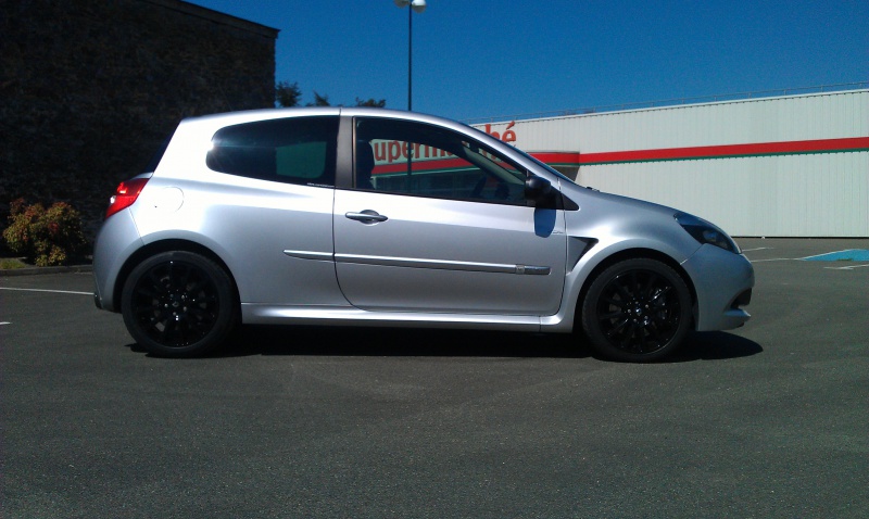

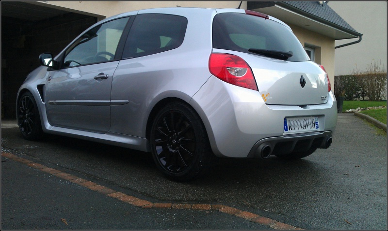

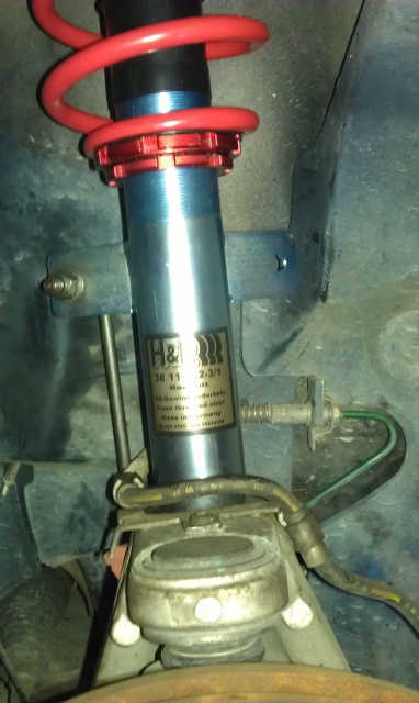

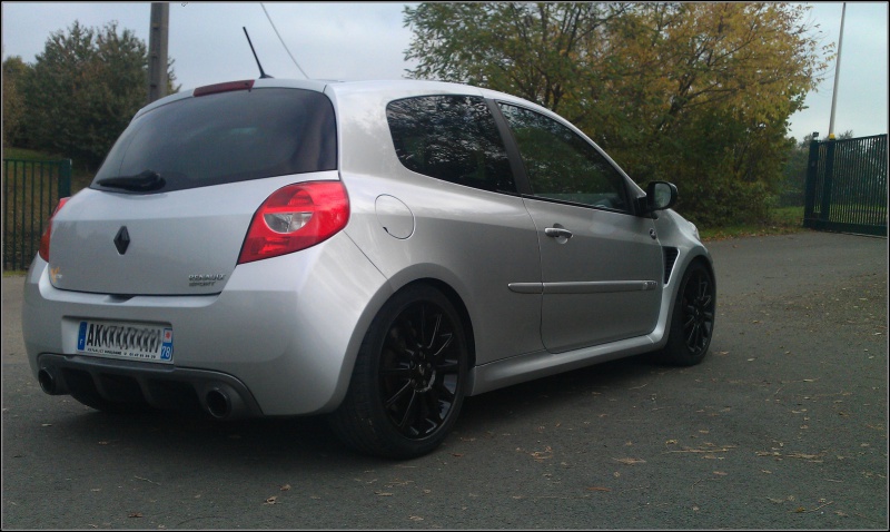

C'est fait, la grise est posée :icon_biggrin: Le comportement est à des années lumières du chassis sport d' origine de la " Luxe". c'est ferme, relativement progressif et ça ne sautille pas". Bref c'est que du bonheur !
Après un petit roulage je kiffe total :malelovies:
Le montage c'est bien passé, pas de mauvaises surprises à part à la fin pour re-régler la ligne K-tec qui touchait l' essieu arrière et une canule qui vibrait...
Mon dieu, j' ai encore le zizi tout dur :secret:
C'est du bon ça Popoff !
On se demande pourquoi même sur des modèles typés sport, les suspat sont toujours très souples !
EnJoY !!!
Oui c'est bon çà ! un vrai rail maintenant !! çà doit être que du bonheur
Je commence à t'envier avec ton petit joujou...

Sinon un petit comparatif
Before ==>
After ==>

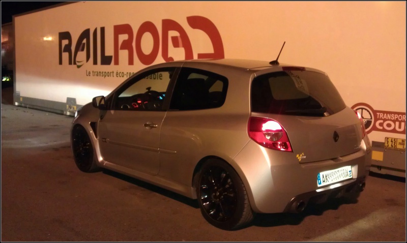

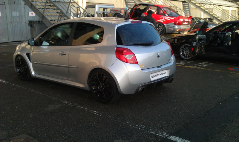

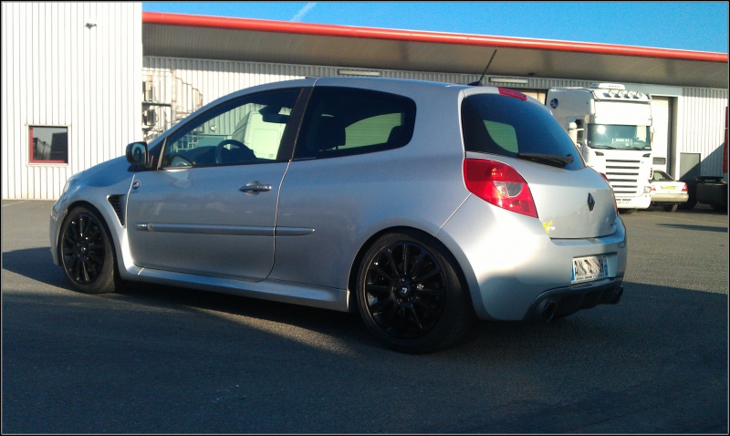

Ma grise au Bugatti/Le Mans ce week-end avec Driv'eure Events. De belles photos souvenir d' un pote photographe amateur :content:
By Night :love:
Les machines présentes =>
Très sympa les photos.
La vache comment tu es au ras du sol maintenant avec ta config !!

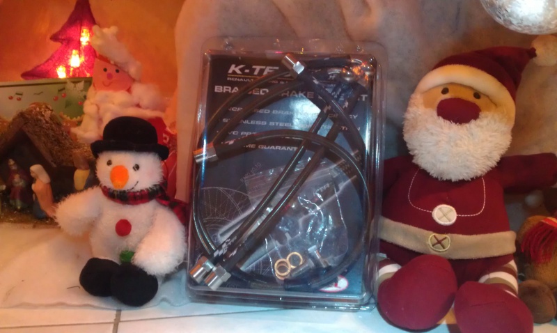

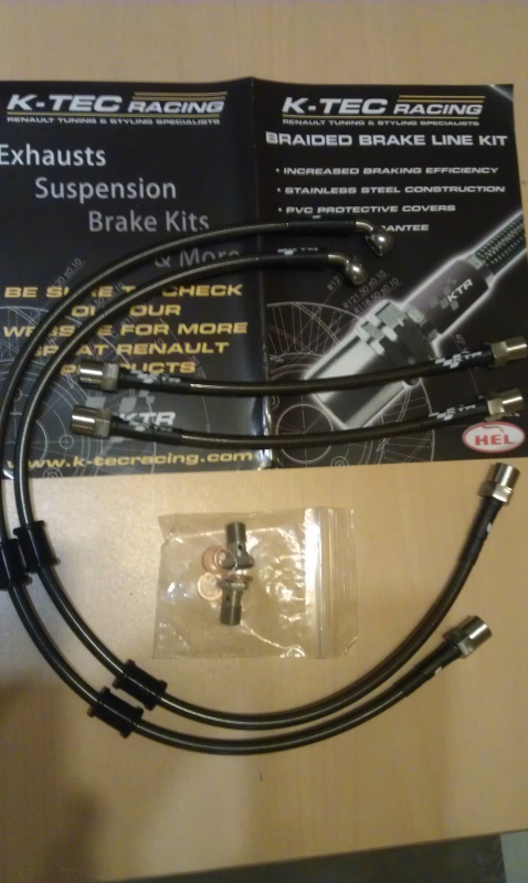

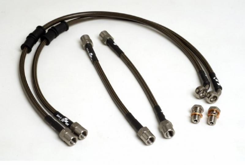

Sinon petite commande chez nos voisins U.K pour finaliser mon freinage => durites avia K-tec racing
J'ai une question bête: ça sert à quoi concrètement d'avoir des durites de ce type ? ça apport vraiment un avantage ?

Durites Avia K-tec Racing from U.K =>
Montage et purge avant la reprise de la piste en Mars 2014 avec les Journées Passion Renault Sport au Bugatti !!
Pour info :icon_smile: ==>
<< La durite aviation remplace avantageusement le système d'origine.
Le montage de ce type de durite permet d'obtenir un freinage de pression constante; en effet, les durites en monte d'origine se ramollissent avec l'usure, la chauffe..
Lors de freinage appuyé, on peut se rendre compte que le mordant n'est pas constant, la pression exercée dans le circuit de frein par le maitre cylindre va faire dilater (fadding) la durite d'origine et donc relâcher ou diminuer la pression sur les plaquettes et par la même occasion votre puissance de freinage.
Elles optimisent également le refroidissement du liquide de frein >>

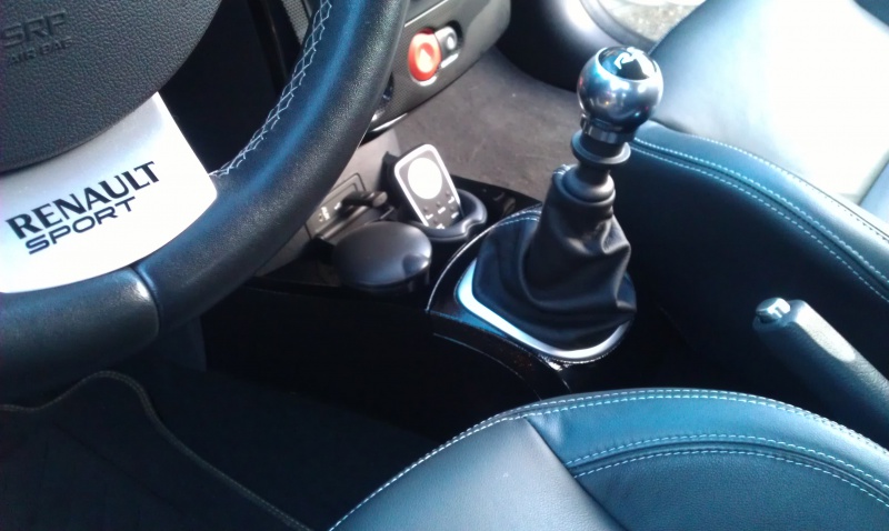

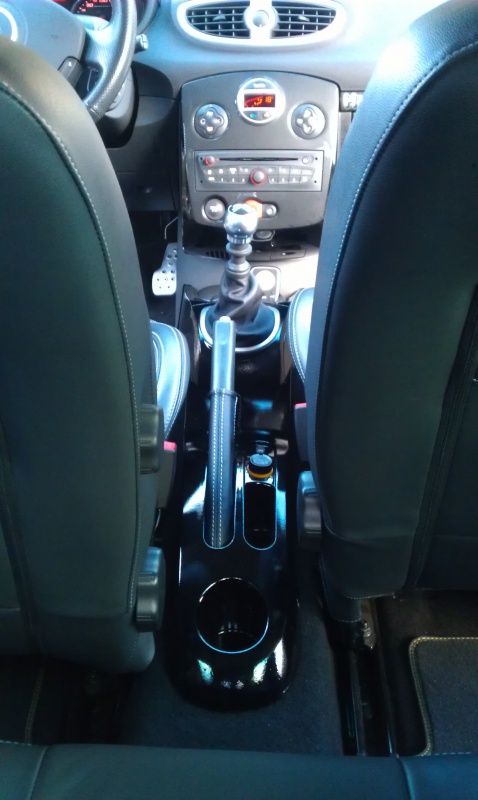

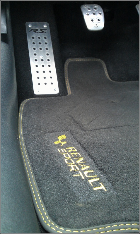

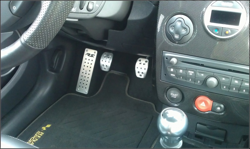

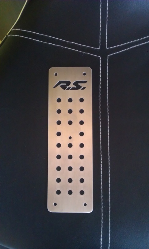

Cadeau unique fabriqué par un pote, un repose pied alu badgé R.S :malelovies:
classe !

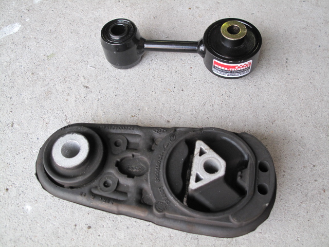

La fameuse biellette anti cabrage renforcé Vibra Technics =>
Pour ceux qui se posent la question " keskec ça ?! " :secret:
Plus rigide que l'origine, Plus résistant, Limite l'effet de cabrage du moteur a l'accélération,Améliore la réactivité de l'auto, et les vitesses passent comme dans du beurre :drive:

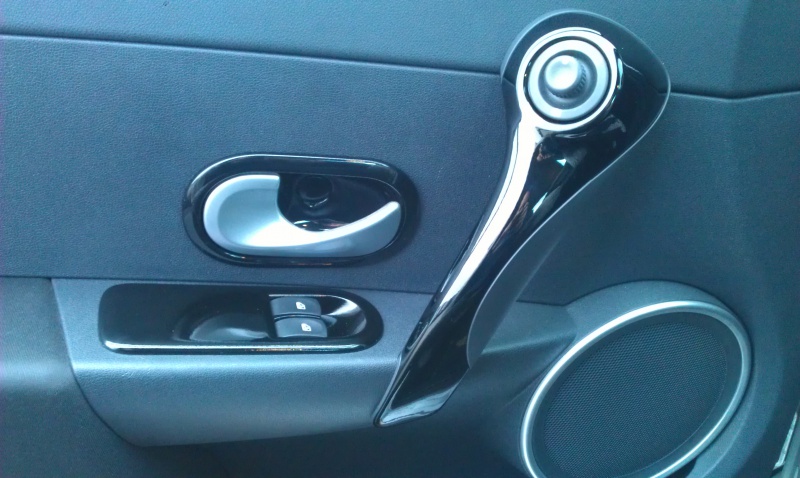

Le repose pied posé =>
Pose des éléments parti en peinture (noir laqué) =>

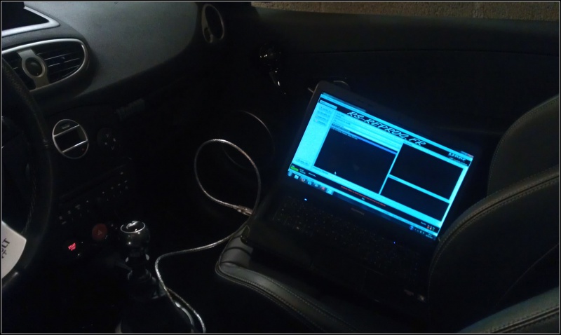

J'ai eu l' occasion faire reprogrammer mon calculateur par un spécialiste en véhicule Renault sport, d'ailleurs engagé cette année avec le Team Demeautis en Fol'Car. C'est lui qui travail sur la cartographie de leur Clio GR N.
Suite à l’installation d'une ligne décatalysée, filtre K&N et modif de la boîte à air, il a mit en adéquation la cartographie ( temps d’injection, allumage, déphaseur) avec les nouveaux paramètres mécaniques du moteur.
Gain + 7ch et 10 Nm ;)
Très satisfait du résultat !
Le ressenti est immédiat niveau couple ! Mon trou à 3500( dû au décata ) est nettement gommé et la voiture est plus réactive et agréable a la relance!
Passé le cap des 5000 tr ça pousse bien et ce, jusqu’au rupteur décalé à 7600 tr/min désormais ;)

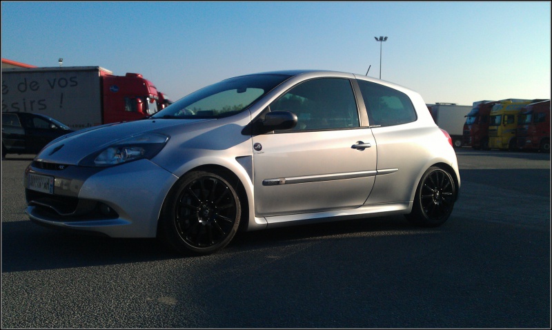

Today =>

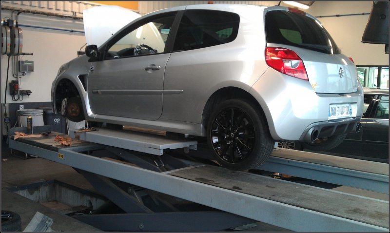

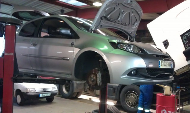

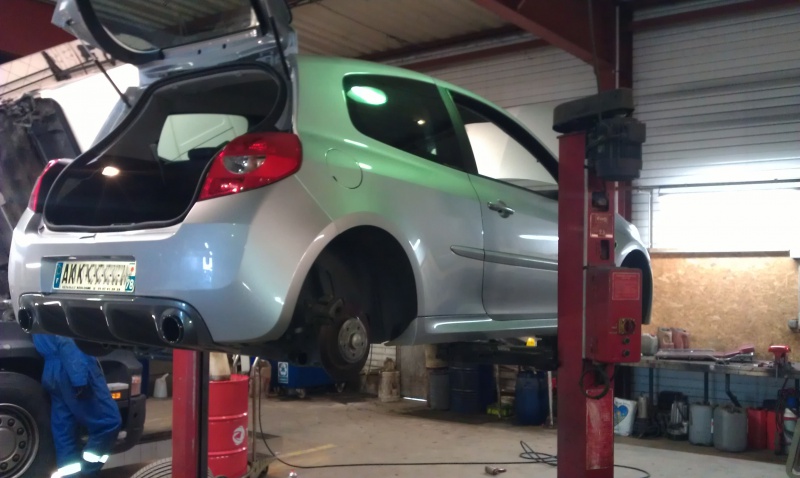

Révision des 40000 kms avec vidange moteur, les filtres + vidange boîte de vitesse + pose des durites avia KTR & purge au RBF600 :icon_wink:

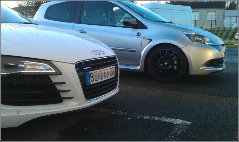

Pour le coup, aujourd'hui j' me promène avec " The Monster" :vert:
Sinon aujourd'hui, quelques tofs à côté de la voiture de mon boss... :malelovies:

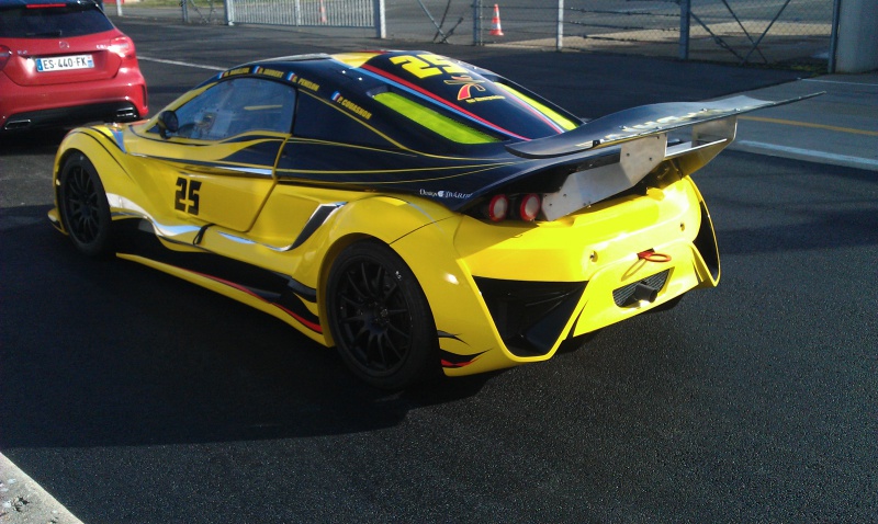

Même pas peur :ripeer: , comme j' me suis inscrit en session "découverte", je sais que j' vais en bouffer beaucoup au premier virage... :icon_biggrin:
J' attend les tofs de ma grise en action...

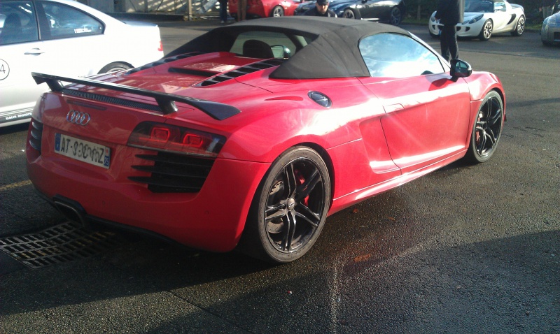

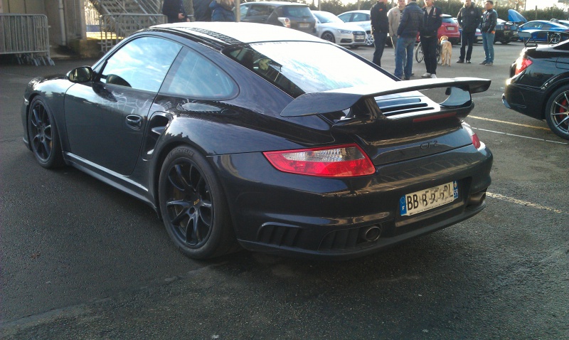

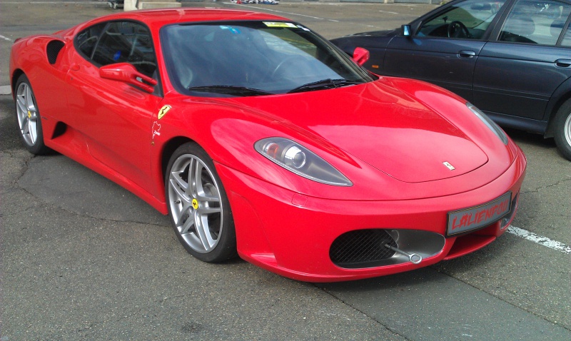

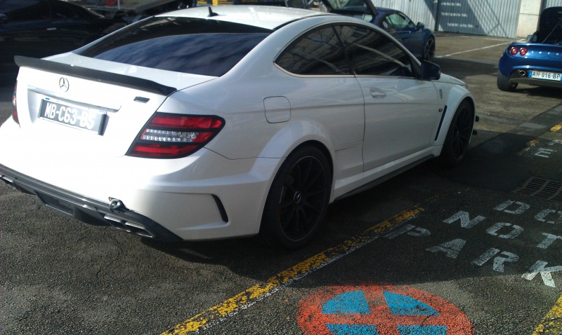

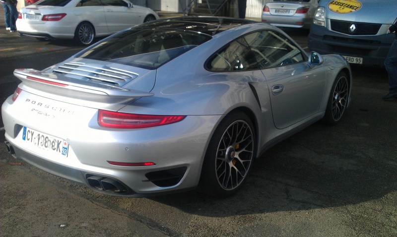

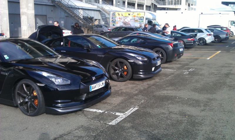

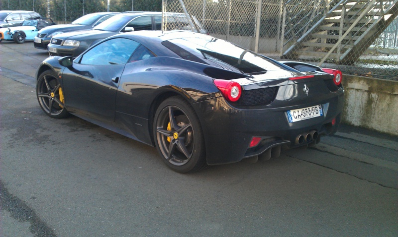

C'est le "problème" du mans... Y a du très très lourd qui vient rouler LOL

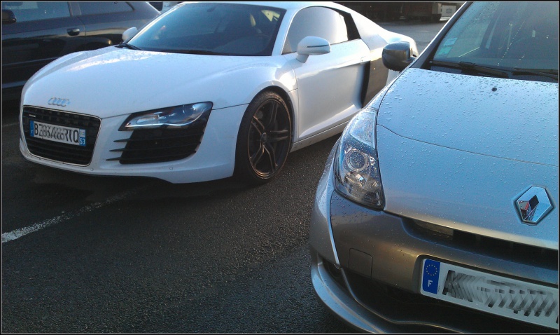

La R8 c'est une GT ? echappement central d'origine ?
Y a du recent aussi avec la Jag !
Raaah les GT-R ! :malelovies:
Je t'ai pas vu Greg, et pourtant j'ai passer mon temps au pit-lane :mur:
En tout cas belle journée, un temps mi ensoleillé/nuageux, de belle caisse, et une bonne ambiance
:coucou:

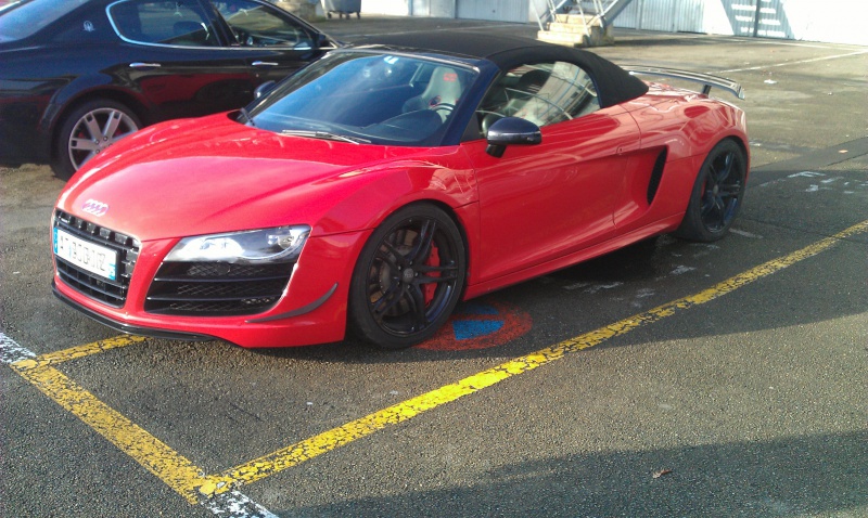

'lut, ce n'est pas une GT mais un R8V10 spyder légèrement modifié ( échappement et kit carrosserie sur mesure, reprog, boîte à air carbone... )

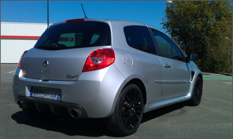

Quelques tofs en action ;)

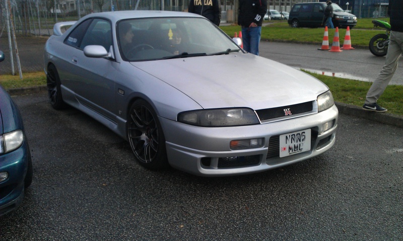

Au fait, le rasso avec la Skyline GT-R R33... :malelovies:
