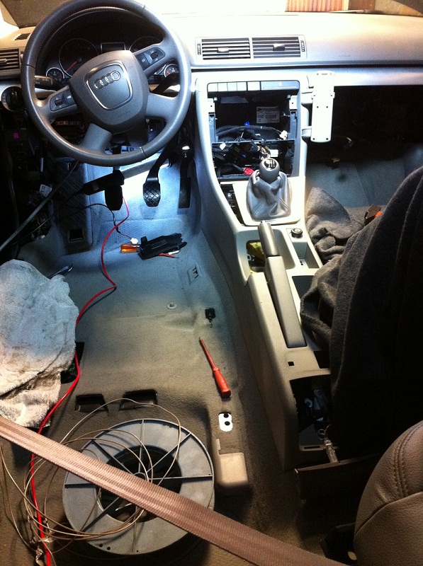

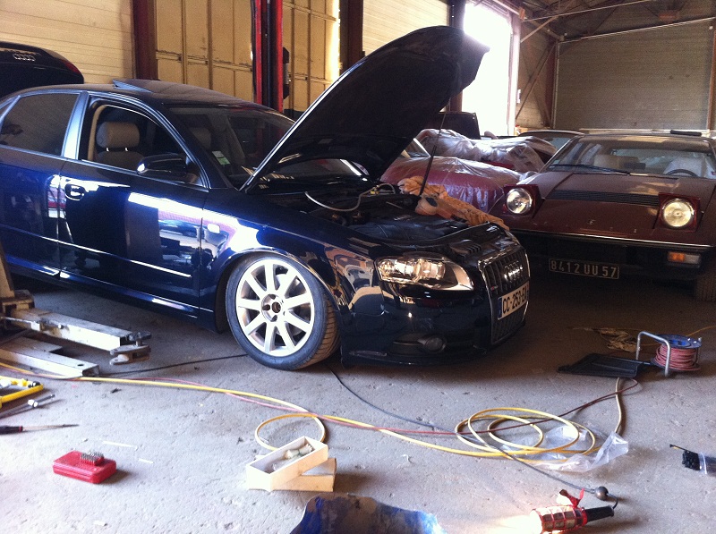

Non non je ne suis pas mouru, je suis toujours dans le coin mais discret, on va dire que l'A4 me bouffe tout mon temps en ce moment, et pour cause:
Désolé pour les photos made in iPhone, un petit shootig arrive bientot !

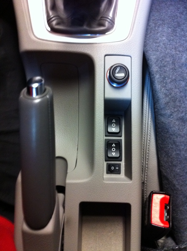

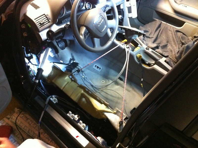

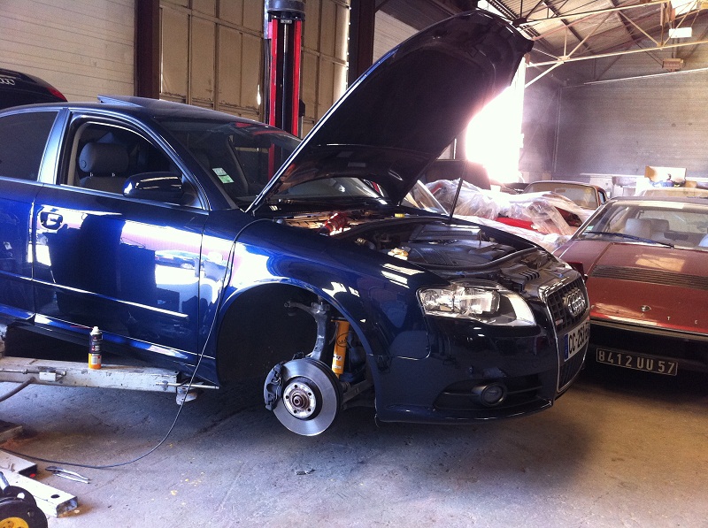

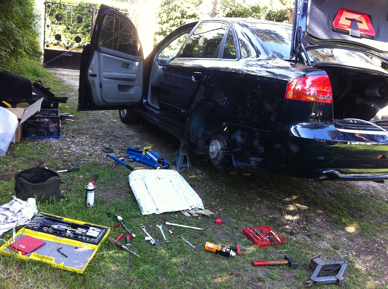

Alors je vais essayer de repondre a tout le monde dans l'ordre !

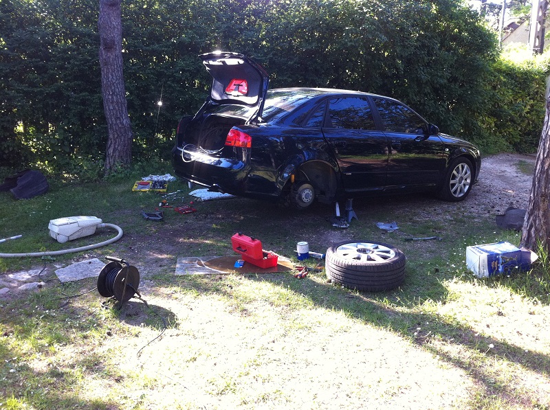

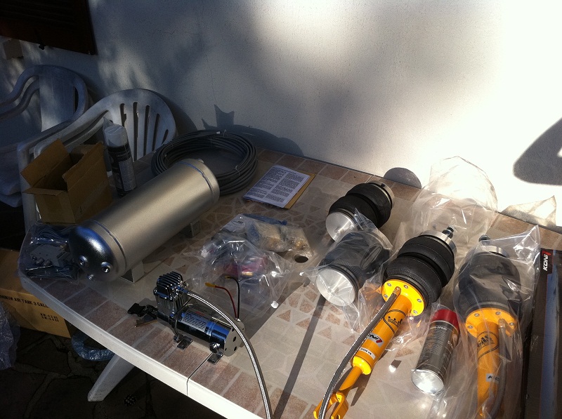

Tout d'abbord merci a tous !! Je vous avoue que je suis bien content d'avoir fini car j'en est bien chier ! Et j'en ai chier meme pas par rapport au pneumatique mais juste le demontage des amorto d'origine, tout était plus que grippé/coller/soudé....
manu83 => Niveau confort c'est carement pas mal, c'est rigide tout en restant confortable, bien mieu que des filetés! Apres je verais quand j'aurai monté mes 19" en 215/35, c'est la ou je vais perdre du confort!
blc full bordel. => Oui j'ai pris du G.A.S en V2 et oui c'est du Koni. Tenue de route au top, quasiment comme des filetés, la caisse vire bien a plat! Le confort beaucoup plus confortable que des filetés! L'installation c'est du boulot, si tu veut faire bien proprement il faut etre patient et minutieux. Bien évidament que je vais changer les jantes, du 9x19 pour devant et du 10x19 derriere, avec les flanc tendu qui vont bien ! Je suis du sud de l'ile de france, si tu a d'autres questions n'ésite pas!
Yann93 => j'essayerais de faire une video a l'occaz !
Madingwada => je dois avoir une dizaine de centimetre entre le max et le plus bas!

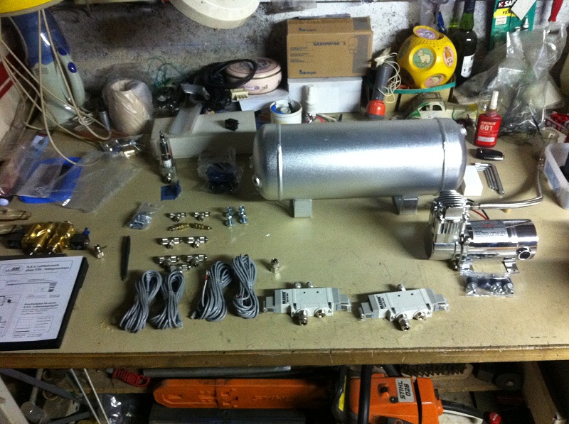

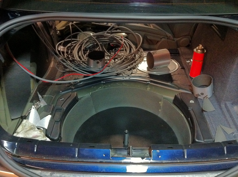

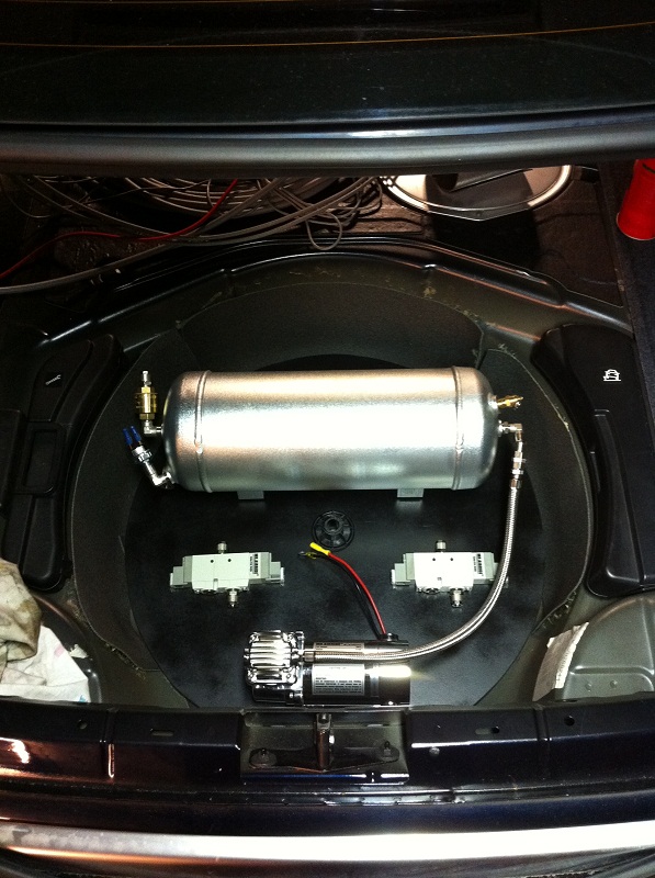

Michael34000 => Le nombre d'heure... Oulala.. Beaucoup plus que je ne l'avais prévu! J'avais precu 3 jours complet pour tout monté et au final il m'a fallu presque 4 jours (a 10h/jour) pour faire le coffre, passer tout les tuyaux, tout intégrer, tout bien proteger, mettre en route le systeme, etc... Et apres 2 jours complet pour monté les amortos car sa a été une galere pas possible pour enlever ceux d'origine...

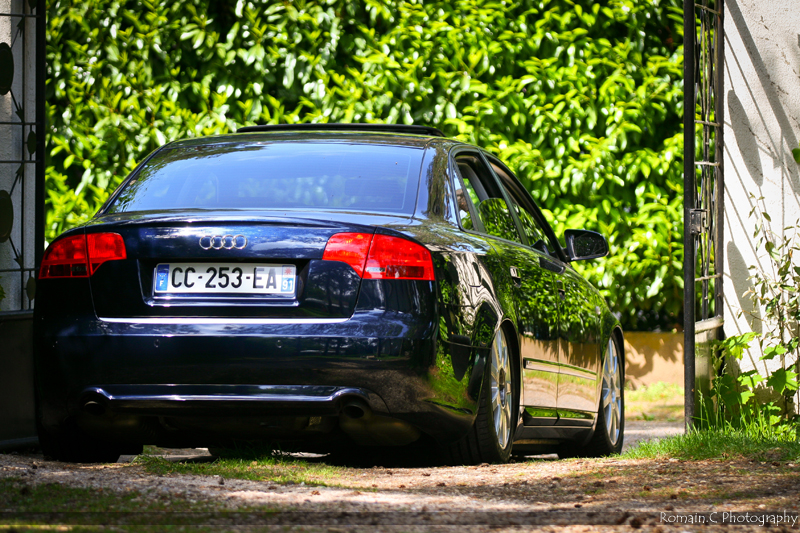

Bon quelques photos prisent a l'arrache devant chez moi, la caisse pas super propre... Mais sa donne une idée :)
C'est magnifique et superbe voiture :malelovies:
Sa donne envie ...

Effectivement plus de roue de secours... Je vais acheter une bombe anti crevaison et un petit compresseur allume cigare et une galette que je prendrais dans le coffre pour les grand trajets!

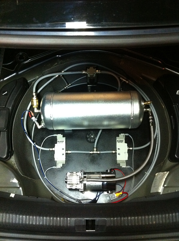

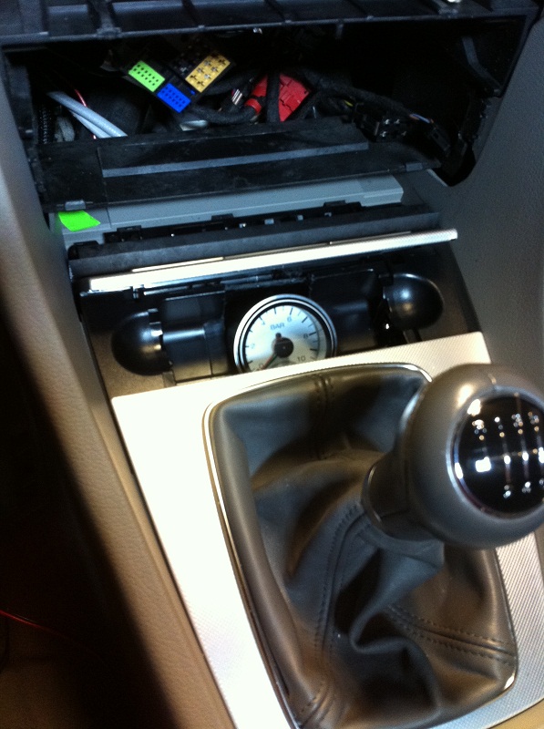

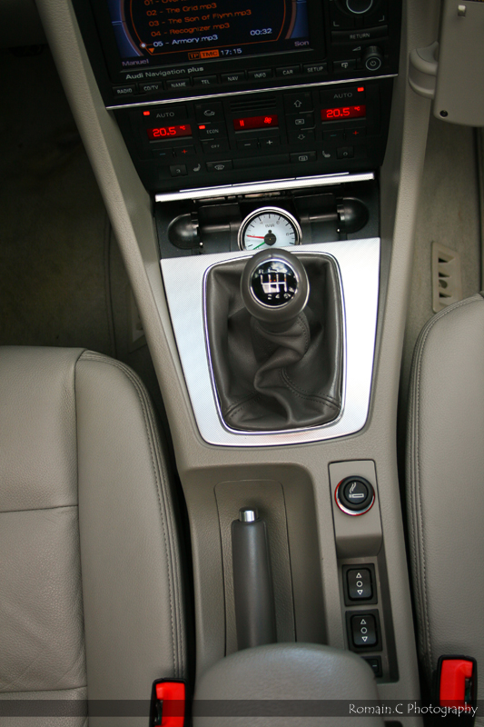

Non je n'ai pas de memoire de positions (mais sa existe), je gere ma hauteur avec le nombre de bars que je met dans les amortisseur, d'ou le mano, apres avec l'habitude suivant le nombre de bar tu sais a la hauteur ou tu est ;)

donc sur le mano, tu as 2 aiguilles ? c'est cela l'aiguille verte et rouge, une pour l'AV et une pour l'AR ?
en plus, l'integration est tiptop !
C'est exactement cela ;)

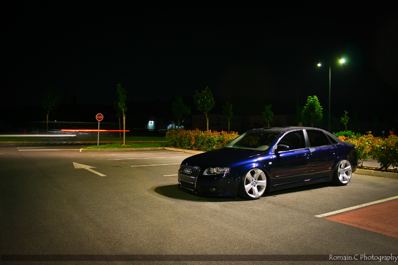

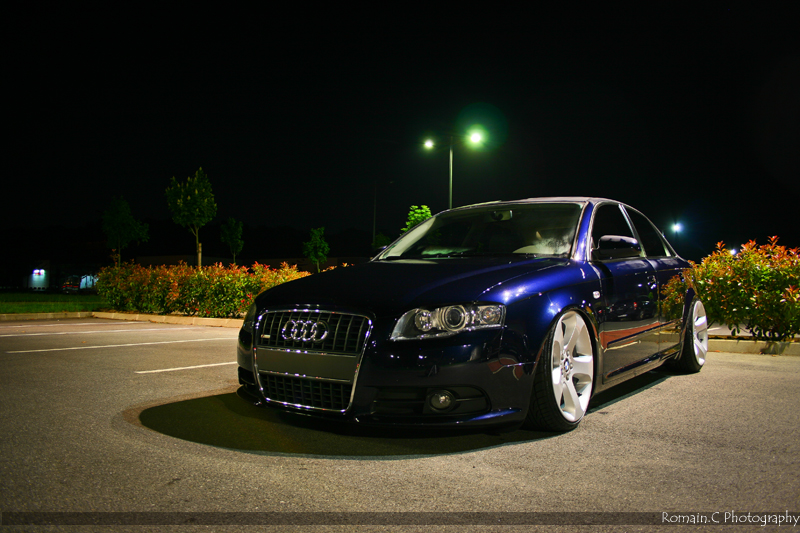

Salut a tous,
bon avec un peu de retard je vous met quelques tof de ma titine finie, certain m'on peut-etre vu aux VW Days, j'ai fait un Top20 :)
magnifique
elles donnent grave ces nouvelles roulettes
c'est vrai que ca fait bestial au sol avec ces jantes !! ;)
Oh mon dieu j'arrive seulement sur ton topic, et je dois avouer que je suis totalement amoureux de ta caisse !
:malelovies: :malelovies: :malelovies: :malelovies:
