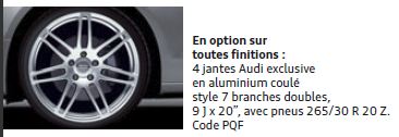

Du 20 pouces sur une 2.7 TDI c est hors norme et cà ne passe pas au CT : le maxi c est 19 ( l origine + 2 pouces)
ceci dit , essaie de permuter les 2 trains , sinon une jante voilée peut effectivement créer ce déséquilibre
ça dépend de la finition, en Ambiente tu débutes à 17", dans les finitions supérieures de base c'est du 18"
Noramalement peu importe la motorisation, il y a la possibilité d'avoir une monte 20" en option.
Le 20" n'est pas réservé uniquement à la s5 ou à la rs5, j'en avais discuté avec un vendeur en cc.
C'est même certain.
Extrait du catalogue Audi A5 2011 :
