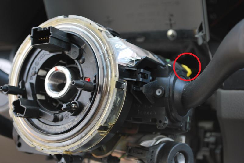

J ai eu le meme soucis en ayant monte l odb
Avant de tout demonté redevisse unique le cache colonne
Eccarte partie haute et verifie si la prise de memoire jaune est clipsee a fond :tudois entendre un clic
( située sur la droite sur le dessus vers le compteur)
Et effaces ensuite le defaut an vagcom
Je suis allé plus loin,j'ai demonter la bague de rappel, et tout est ok meme la bande qui est a l'interieur n'a pas l'air coupé
Mais ce qui est plus bizarre,c'est que tout fonctionnait avant
mois avant de redémonter le volant et la bague j'avais préféré vérifier ce connecteur accessible et c'était bien cela .......
l'as tu vraiment bien clipsé ( voir photo)
sur cette photo le volant est démonté mais ce connecteur est accessible en eccartant le cache colonne
Je l'ai declipsé et reclipsé, c ok, mais toujour ce foutu voyant et pas de klaxon, merci tartine
t'aurais pas claqué un fusible ?
