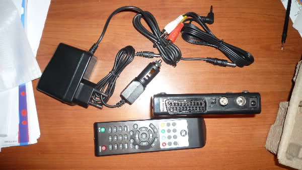

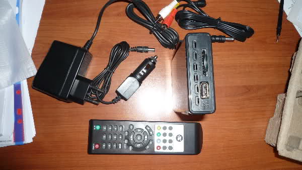

bonsoir a tous, en faisant mes courses je suis tombé sur ce petit miracle de technologie .
mon rns-d vieillissant je me suis dit pourquoi pas le rajeunir .
donc d' origine j' ai la télé (analogique) et le chargeur 6 cd + 2 entrées audio- vidéo mais sans les sorties cinch (1 video + 2 audio/ stéréo x 2 soit 6 fiches )
j' ai donc créé ces fiches cinch ( facile )
ours83
ci-joint la bete, le tuto suit
ne vous inquiétez pas je repondrais a vos questions laissez moi mettre un peu d' ordre.
amicalement ours83
:coucou:
prix 49 € chez leclerc rayon hi-fi vidéo
2mo3tpc.jpgça fait pas gros hey ?
donc en façade prise usb et sd
amicalement ours 83

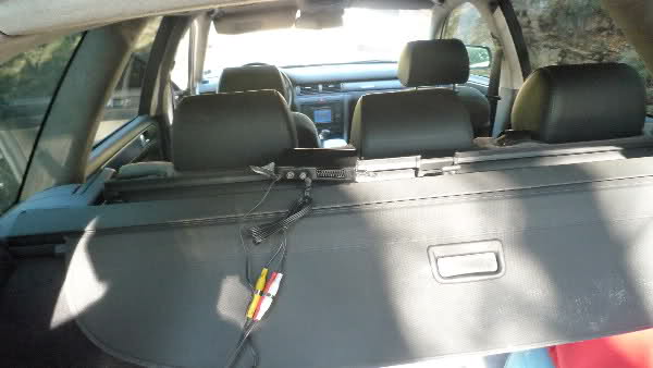

une autre vue de la bete,
alors là j' rajouté une prise peritel avec sortie cinch
amicalement ours83

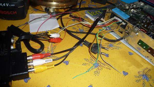

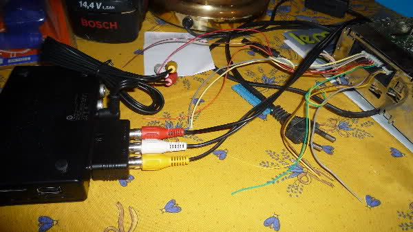

bonjour a tous,
la suite en image,

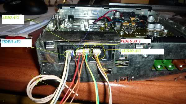

352jlap.jpgla préparation a l' aide de connecteur de recup ( d' ou un fil en trop sur le bloc de trois rayé en bleu)
qn8pc6.jpgle fameux connecteur d' origine (sans fil) vendu équipé de fiche cinch par certain equipementier
bizeness iz bizenessss :eldiablo: ( nota : on peu l' acheter tout fait , mais moi je peu dire " c' est moi qui l' ai fait " :P )

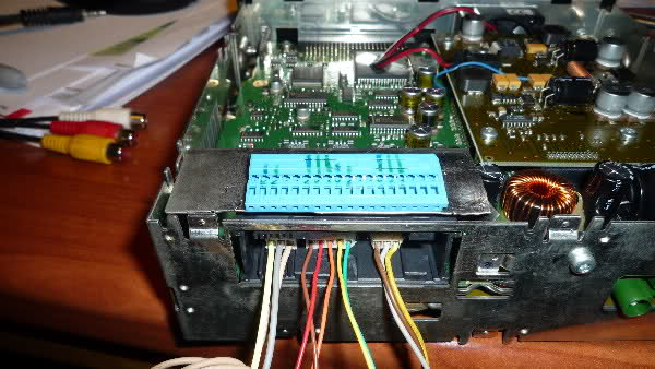

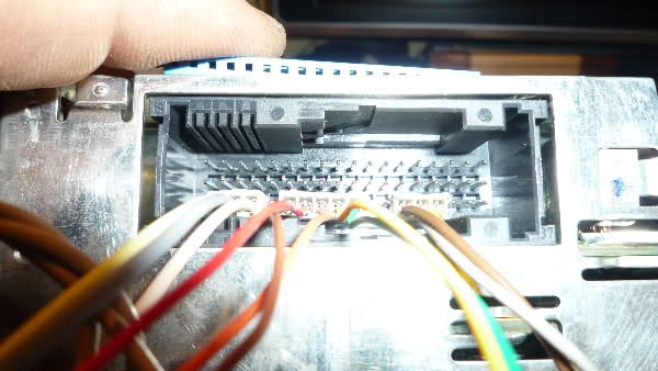

2r26wjo.jpg insertion des picots
o0wl04.jpgmontage a blanc (noter l' adaptateur péritel en cinch) évite de perdre la garantie :ange:
wkpu85.jpgnoter les entrées antenne : vert = custode gauche , rouge = custode droite et que la masse/blindage
est sur deux connecteurs séparé contrairement aux antennes domestique.
a suivre....................
amicalement ours83

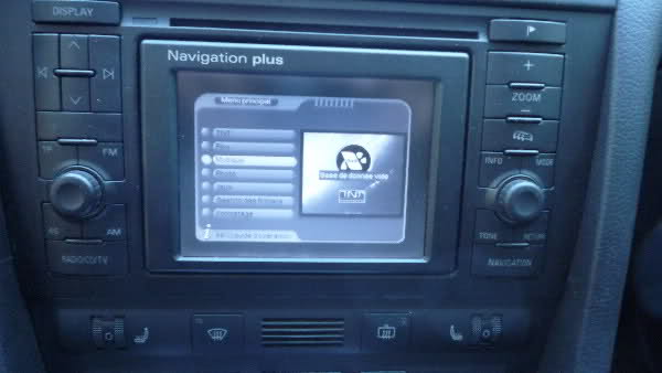

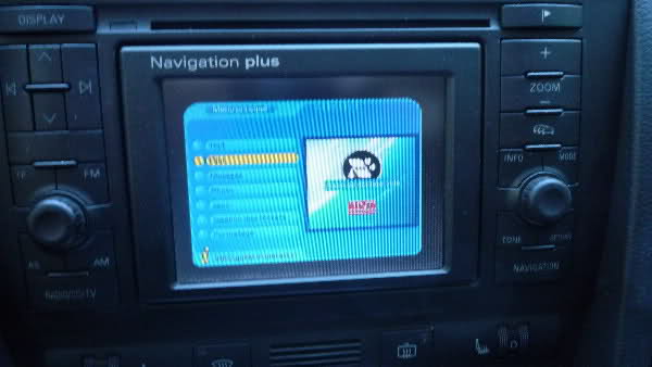

:coucou: bonjour a tous
15zgnl1.jpgen cour d' essais pour voir si tout fonctionne.
2lvnwuu.jpgalors au début stupeur ...... noir et blanc ............résultat faut passer en pal pour avoir la couleur.
r77w45.jpg la c'est mieux (manga de ma fille sur clef usb )
2077sjp.jpg le menu pour acceder " tnt , video, musique, film, jeux (intégrés) , fichier divers "
6e268o.jpgun titre de chanson très renseigné + titres suivants ( toujours sur clef usb)
