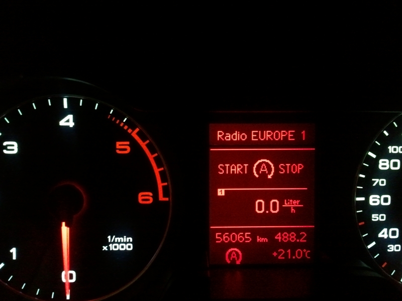

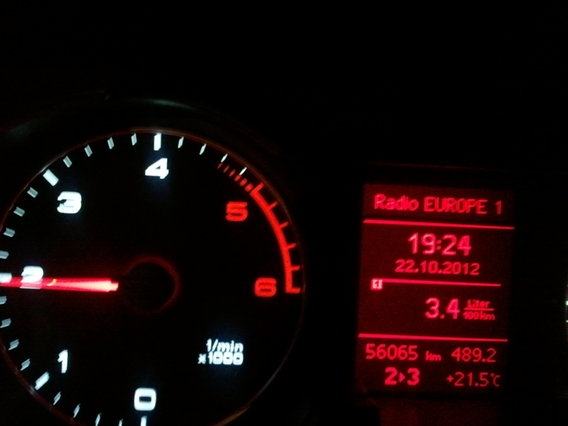

Une vidéo de comment changer les informations affiché sur l'ODB sans le comodo :
Je n'avais pas pu regarder la vidéo avant de te faire un retour mais je peux te dire que c'est exactement comme ça que j'ai réussi à faire fonctionner l'ODB après les modifications VAG-COM...
Sur la première photo, tu peux voir que le programme efficiency est également actif (le système t'indique quand tu dois passer les rapports)
Il est donc possible d'afficher l'autonomie, la conso moyenne, la conso instantanée (cf. photos), etc. en activant chaque fonctionnalité dans le MMI...

Information pour les possesseurs de modèle 2008, cette manipulation ne fonctionne pas à 100%.
En effet, à l'aide de Bfluxm (encore merci), j'ai pu essayer cette modification sur mon modèle 2008.
Sur le DIS, j'ai l'affichage du kilométrage parcouru dans les 2 dernière heures qui s'affiche mais je ne peux pas changer de fonction via le MMI. Les différentes fonctions existent bien sur le MMI mais lorsque je les active (passer de OFF à ON) il n'y a aucun changement sur le DIS. C'est comme si les fonctions étaient disponible sur le DIS mais pas contrôlable par le MMI. Peut être manque-t-il une modification ?
Par contre, le Efficency Program lui fonctionne mais du coup plus d'affichage de l'autonomie ce qui est génant.
Si quelqu'un à un modèle 2008 et qui a réussi à le faire fonctionner, je suis preneur de la solution.
Pour le moment je me de demande si une mise à jour du MMI ne pourrais pas résoudre cela mais sans conviction :(
