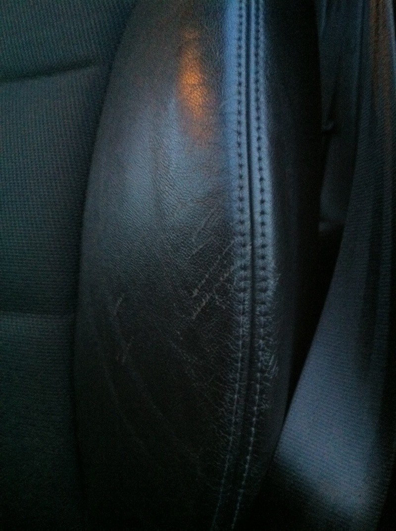

j'ai quelques rayures sur les cotés des sièges chauffeur et passager, et j'ai trouvé un site où toutes les teintes de cuir audi sont disponibles.
j'ai un intérieur S-Line gris foncé , mais pouvez vous m'éclairer un peu quant à la ref de la couleur?

Syce, combien as tu payé le kit ?
es tu obligé de faire tout le siège ou juste un raccord. Ne voit on pas de différence de tainte
merci
Tu n'est pas forcer de faire tout le siège..............;)
Par contre si tu met du scotch comme sur les photos, tu risque de voir une petite différence (même sans) mais ça doit être minime........
http://www.centreducuir.fr/
je ne savais pas que l'on pouvais ravoir un cuir qui etait abimé comme ca, le resultat est surprenant :rolleyes: :malelovies:
Ca c'est rien, tu peu aller plus loin avec du cuir liquide pour combler des crevasses, tu peu même refaire des déchirures......
moi j'ai commander pour 180 € environ
Tous sa ...
les 2 produit sonus du milieu ne sont pas compris dans le lot
