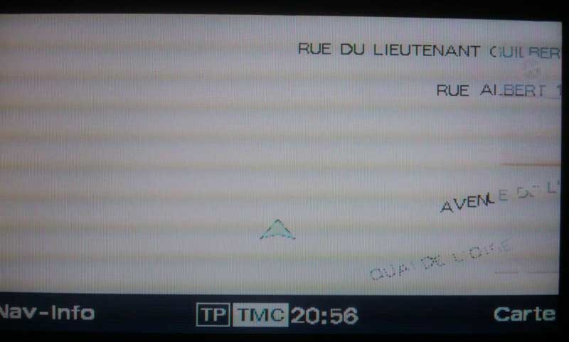

Mon RNSE peut etre allumé sans le contact (sans mettre la clef ou même après l'avoir retiré), pas d'illumination des touches avec feux allumé et il l'écran à une qualité d'affichage horrible on dirait du 256 couleurs au lieu de 650000...

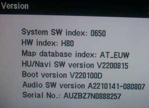

Version software:
Version hadware:
Ce que je vois en mode jour : (en clair rien...)

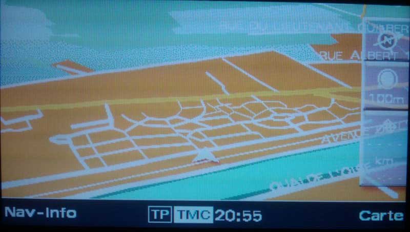

Ce que je vois en mode nuit : (même endroit que la photo ci-dessus !)
Tu as un soucis sur ton rnse !
Tu as un 192T,
Ce n'est pas un 192P qu'il faut mettre en seconde monte ?
Tu as un 192T,
Alors là, j'en sais rien mais je suis pas le seul a avoir acheter un 192T qui est un des derniers sorti je crois d'après les tutos que j'ai vue ?
les lettres determines les options il me semble, le 192t à le sds.
Cela reste à confirmer ?

OUI contraste a fond ne change quasiment rien, le RNSE est en mode 256 couleurs (comme windows en mode plantage :) ) sa se voit bien à cause des dégradés qui sont d'une autre époque (amstrad cpc6128...même l'amiga fesait mieux...), quand il a fonctionne une journée j'étais au ANGE :) mais àprès avoir débrancher batterie et fils HS aurevoir les 65000 couleurs :hot:

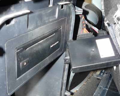

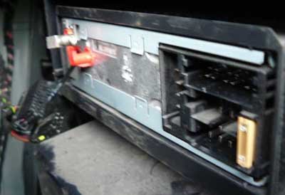

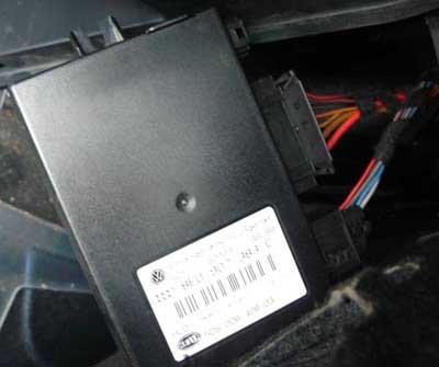

Hello French,
j'ai pris fait des photos hier soir et j'ai bien trouvé un boitier et il y a meme des ref dessus, par contre les fils ont l'air de repartii vers l'avant de la voiture et pas vers le boitier gps juste à coté donc je sais pas ce que sait ?
Merci d'avance pour le temps passer à me lire ... :unsure:
voici les photos (erreur de click :blink: )
photo dans le coffre du gps avec le boitier cacher dans le prolongement du gps !
Arrière du gps (un peu flou désolé)
Boitier a cote du gps
Référence sur boitier gps
