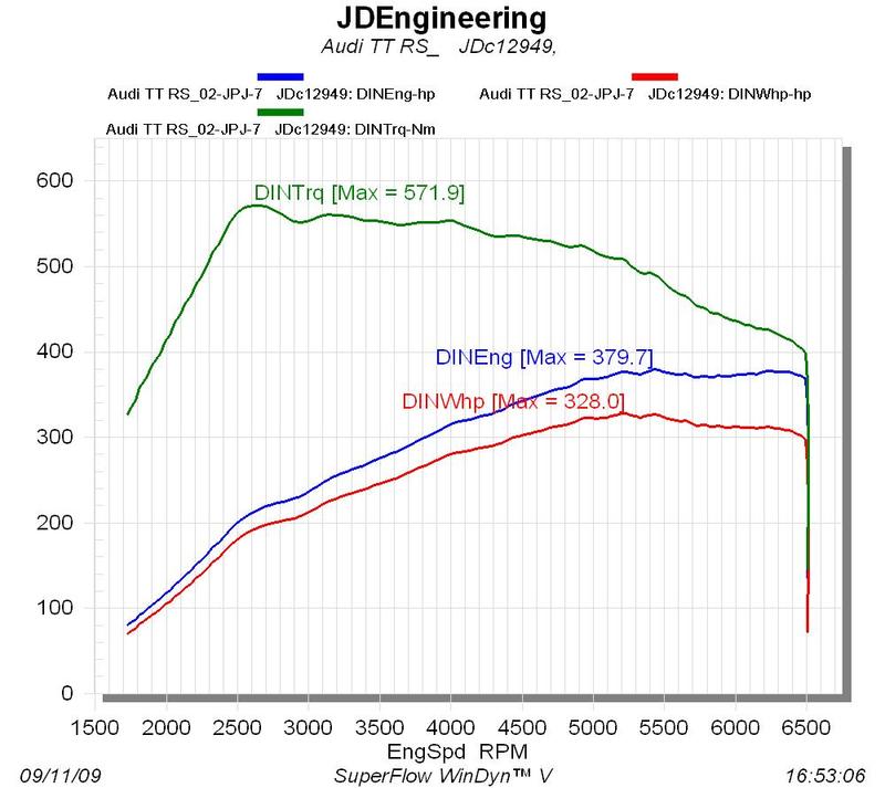

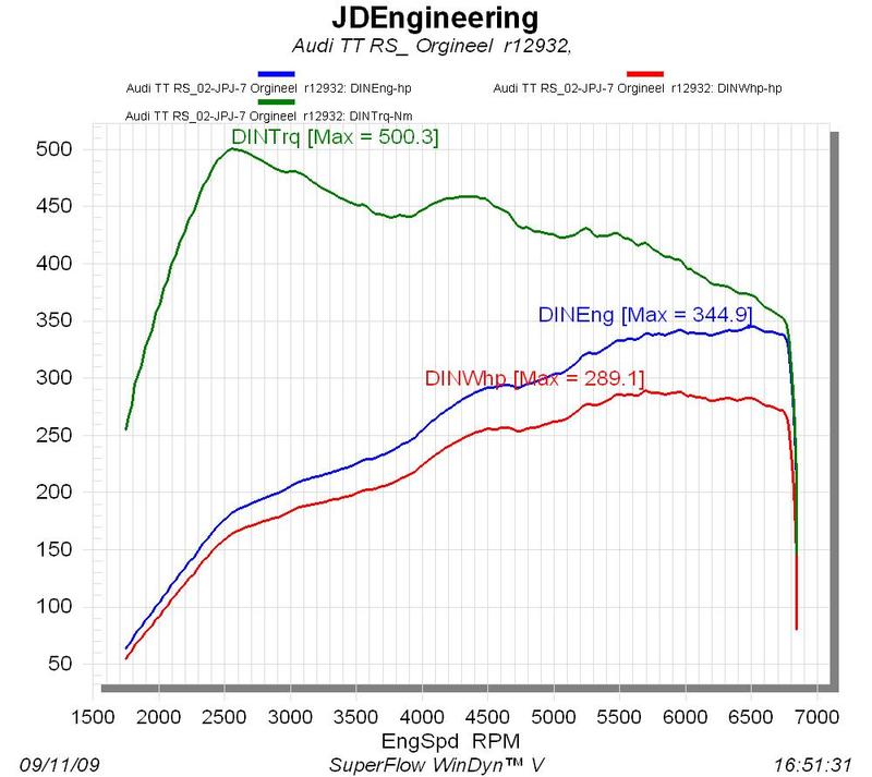

à titre de comparaison je te post une courbe d'origine et une avec le stage I de chez JD ENGINEERING :coucou:
