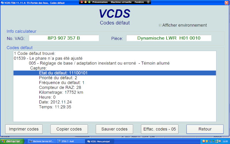

Salut à tous,
J'ai remarqué il y a quelque temps que l'on me me fait des appels de phare de temps en temps, et que quelques fois mes feux bougent par accoups par exemple lorsque je suis dans les bouchons je le vois bien sur la voiture qui est devant moi....
J'ai passé le VAG COM, fait un test de mes feux, ils fonctionnent bien ( haut, bas et milieu) ensuite je suis allé dans adaptation et un message est apparu !!
J'ai donc fait une vérif du capteur d'assiette qui est sur l'essieu ar gauche, il fonctionne correctement, j'arrive même à avoir les valeurs en % avec le VAG COM.
Donc je commence un peu à sécher, car les moteurs des feux fonctionnent, le capteur aussi, il me reste le calculateur.....?
Qu'est ce que vous en pensez...?
Merci d'avance !
Merci pour l'info !! En fait hier je me suis remis sur la TT avec le VAG COM, et je suis retourné dans la partie adaptation, c'est alors que j'ai réussi à faire effacer le défaut !!! cool !!
En fait je n'allais pas au bout de la procédure, une fois le test lancé j'attendais ( car c'était affiché "attendre"...) et comme rien ne se passait je sortais de la page test.... mais il faut re cliquer sur l'onglet pour passer à l'étape suivante et donc ma calibration s'est terminée, avec l'effacement du voyant ...
Merci encore pour ton conseil :kimouss:
