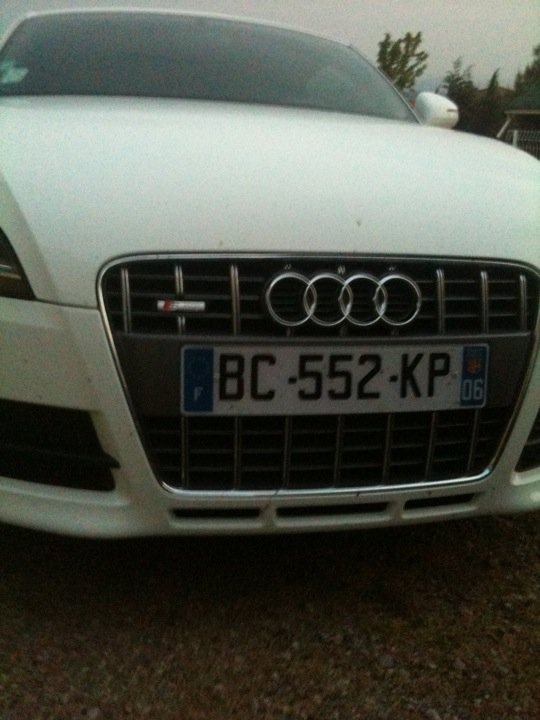

Bonjour a tous,
J'ai acheté la calandre TTS + le logo (le meme que l'on colle sur les ailes pour remplacer celui de TTS...en espérant que ca ira?)
Mais j'ai un gros souci, en fait j'ai le kit sline de la dernière TT qui est donc celui de la S et là je n'ai aucune indication pour démonter le pare choc!!! au secour, est ce quelqun saurait me l'indiquer avec des photos?
Merci à vous tous.
Bha c'est facile c'est exactement pareil,
Tu enlevé les clips cache phare,'tu démonte t roue avant et tu démonte le parechoc par les passage de roue.

c'est exactement la meme chose qu'un pc classique, pas besoin de retirer tes roues, ca ce fait trés bien
Vis de calandre, de passage de roue, et en dessous du pc
après te reste a retirer ta calandre qui est fixé au pc
voila ce que sa donne, le logo tts virer remplacer par le sline.

J'ai regarde un peu et ne comprends pas pourquoi il faut tomber le pare choc?
Les caches du haut, les vis du dessus de la calandre puis les deux vis derrière la plaque... A partir de la la calandre est clipsee... N'est il pas possible de la declipser et reclipser la nouvelle?
Merci.
je doute que tu puisses declipser ta calandre sans tomber tout le pc
en plus tu n'auras presque pas d'accès par le dessus, et tu vas donc devoir forcé sur le bas du pc pour accéder a ta calandre....
la calandre n'est pas juste posé sur le pc, il y a des clips sur tout le tour, il faut donc avoir accés au dessous de la calandre également.
y'a pas le choix faut tomber le pc complet pour changer la calandre
Oui démonte ton pare choc. Tu a besoin d'accéder au clips par derrière. Tinkete sa va vite. Te faut Jude des torx. En 1h30 ta changer ta calandre
bon ca y est c'est fait!!!! facile mais long!!! et faut etre minutieux....

J'ai laissé la calandre pres de la voiture pendant le montage car je ne souhaitai pas débrancher les leves phares, il y a un collier et je ne voulais pas y toucher au cas ou, mais j'avais vraiment suffisament de place et ca se fait tres bien.
En plus pas de souci pour régler le pare choc, il n'y a pas de réglage, il s'emboite parfaitement et il y a juste deux boulots de 10...d'ailleurs c'est étonnant je pensai qu'il serai beaucoup plus tenu ce pare choc.
En meme temps pour changer un anti-brouillard je pense qu'il faut aussi le faire tomber.
J'ai du démonter mes roues en revanche car avec les 19 et le chassis rabaissé je n'avais pas assez voire pas du tout de place pour acceder à l'intérieur de la roue.
Mais bon c'est impressionnant...comme m'a dit ma fille de 6 ans ..."OUPS t'es sur de pouvoir tout bien remonter??? d'un air très inquièt!" mais c'est tres simple...il faut juste ne pas avoir 10 pouces et le tour et joué.
