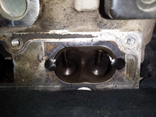

comme c'etais prevu depuis un certain temps, et que j'ai eu un peu de temp a tué, j'ai enlevé la pipe d'admission pour voir et nettoyé les soupapes...
eh ma foi il faut bien dire que je ne m'attendais pas a voir ca quand meme, qu'il y ai de la calamine oui, mais pas tant quand meme sur un moteur turbo... pour rappel audi s3 8p de novembre 2008, 80000km, catback milltek, filtre pipper cross,
place au photos:
en cours de netoyage:
et tout propre:
et pour remedier un minimun a ca, pose d'un catch can forge avec suppression pcv:

Tu m'étonnes que les sortie d'échappement noircisse aussi !!
C'est hallucinant l'état !! J'imagine la mienne avec ces 116mkms :(
Le kit Forge a l'air bien mais doit coûter un peu...
Et du coup tu as nettoyé comment? Chiffon et aspirateur?
Gratoir en bronze pour enlevé le plus gros et apres nettoyant plus petite brosse plastique...
Je sais plus le prix car je l'ai acheté d'occase a seb ;)
Il l'avait payé 415 euros et je lui ai racheté moins de 300
C'est sur que ça ne peu que lui faire du bien !! Et la pour le nettoyage il n'y a que le démontage de vraiment efficace car même avec des produits de nettoyage de l'admission et du moteur ça ne sera pas aussi efficace !! Mais ces quand même tres mal étudié au départ ...
Eh oui, on a deja eu le debat sur le forum rs4 b7 et pour moi le plus gênant avec les produits injecter direct moteur tournant c'est que toute cette crasse, pour etre évacué, passe part les cylindres, le turbo, les catas...
Oui Cest sur enfin là rien ne dis que tu n'as pas des morceaux de tomber sur les pistons car il devait bien y avoir des soupapes d'admissions ouverte
Ben non... contrôle du cylindre ouvert et protection. On fait les autres puit on fait tourné le moteur depuis la poulie damper jusqu'à ce que ce soit fermé
Ah oui t'as fait ça au top dans les règles :bien:
Combien de temps pour tous faire?
2h30 de demontage (1ere fois donc tranquil pour bien tout repérer, et la pate de support en dessous n'est pas visible) 1h30 de nettoyage conduit, 30min nettoyage pipe et flaps, 2h pour tout remonté. Ca fait un total de 6h30 7h a la louche... la si je la retombe en 1h 1h15 elle est enlevé

Salut Fabien,voilà les photos des queues de soupapes,je dirais à première vue un peu moins sale que les tiennent mais c'est peut etre du
au kit méthanol.
Le kit methanol est installé en permanence, il injecte seulement au dessus d'une certaine pression.
J'ai pas nettoyé, trop pressé de remonter !
