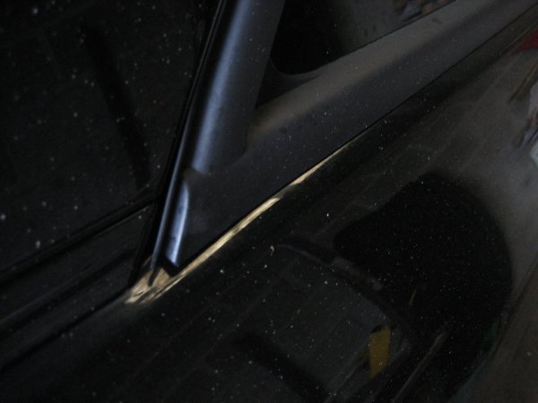

sur ma fenêtre arriere droite jai le joint qui se décolle j'ai peur....
que faire?
Le problème a été déjà rapporté par quelques utilisateurs
Deux solutions :
Allez chez Audi pour une prise en charge sous garantie
Ou bien tu peu utiliser ma solution qui et de mettre un point de colle néoprêne derrière le joint décollé afin qu'il se plaque bien a nouveau
On pourrait avoir une photo? Car je ne pense pas avoir ce problème j'aimerai bien m'en assurer.
C'est pas un problème de joint qui se décolle, car en fait il n'a jamais été collé :
C'est juste qu'il n'est pas forcément bien plaqué, surtout avec le froid.
Sur mon A1, lorsque je l'ai eut, d'un côté il était parfaitement plaqué et de l'autre moin bien, et j'ai mis un point de colle pour résoudre ce petit défaut esthétique :coucou:
J'ai suggéré au carrossier de me mettre un point de colle et il a fait une drôle de tête quand je lui ai dit ça... Si le problème revient quand ils m'auront changé les joints, je finirai par y mettre un point de colle aussi.
J'essaierai de vous faire une photo ce week-end.
Mais comme le dit Audiman, c'est vraiment pas grand chose, juste un petit détail, et ne t'inquiète pas ShinTenshi ça ne va pas se décoller beaucoup, juste 5 mm dans le coin et c'est tout.
Effectivement si vous avez une photo je suis également preneur, j'avoue ne pas avoir beaucoup regardé les 2 petites fenetres arrières...merci d'avance Messieurs :)
désolé je n'ai pas vu ou le sujet a été traité...
je vais voir sa et vous faire une photo :(
Merci pour la photo, je pensais que ça se décollé de l'intérieur ;)
Du coup je ne voyait rien moi dans l'auto, mais je vais regarder un peu mieux à l'extérieur. Je n'ai rien remarqué et je suis aller à la neige, donc si ça avait été décollé, je pense que ça accentu la chose.
Mais je vais regardé cela, merci à toi pour les photos.
De rien, par contre je n'ai pas précisé, mais je pense que vous avez vu que sur la deuxième photo j'appuie pour remettre le joint en place.
C'est sur que ce n'est pas grand chose, mais maintenant quand je prend la voiture je ne vois que ça... donc voilà c'est garantie, Audi est réputé pour la finition donc je me permet de chipoter. C'est clair que si j'avais acheté une Citrono Pipo, je ne me serai certainement pas plaint ! :bigsmile:
La majoritée des gens ne remarqueront jamais cette éventuel imperfection, mais c'est grâce a nous, les "pointilleux" :bigsmile: , qu' Audi peu corriger ce genre d'imperfection sur les chaines de production !

Je viens de vérifier les joints de fenêtres, RAS sur côté droit, et du coté gauche pas décolé mais un peu mal ajusté je dirais, mais bien plaqué. Du coup j'ai mis une pointe de sillicone pour bien le plaquer.
Je viens de vérifier la mienne et les deux joints ce décolle. Je vais prendre RDV pour faire constater les 4 problèmes que j'ai. Bonne journée a tous!
Bon la voiture est au garage, ils changent carrément les vitres avec... Je m'attendais pas à ça. Je la récupère ce soir, je vous dirai ce qu'il en est.

Et la mauvaise, c'est que même avec les joints et vitres neufs et bah c'est toujours pareil, le joint n'est pas complètement collé contre la vitre, je suis un peu dégouté. D'ailleurs je commence à me demander si ils l'ont vraiment changé. Le mec m'a dit qu'ils avaient regardé sur toutes les A1 de la concession et qu'elles le faisaient toutes.
Donc voilà un coup pour rien, tan pis j'y mettrai un point de colle même si ça me fait chier de faire ça.

Pour tes joins en fait il faut comparer comme tu dis sur une autre de la conscession quitte à faire une photo et la montrer au mécano. Moi j'avais un joint gauche qui se décollait légérement mais sans gravité, j'ai mis un point de silicone mais bon.
