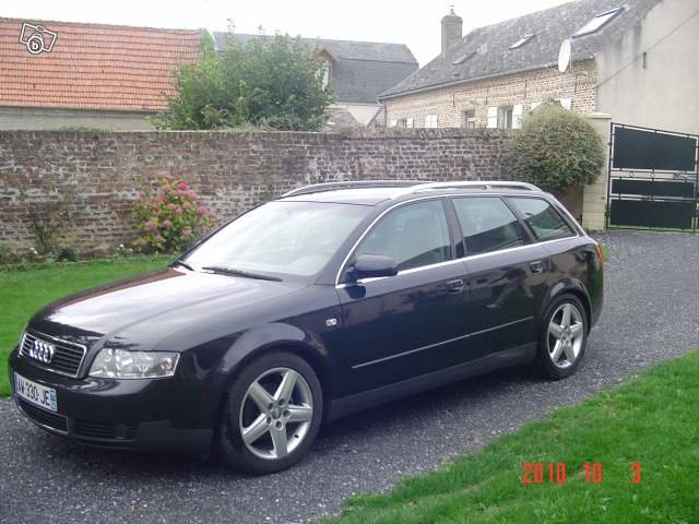

bonjour, j'ai une audi a4 avant pack+ multitronic, je suis etonné par la consomation, je fais meme pas 800 km avec un plein complet
J'aurai voulu savoir si c'est normal et vous vos conso.
avec petite photo de ma voiture.
merci par avance
Avec des roues de 17 en 235 de large, si en plus tu ne roules pas avec un œuf sous le pieds, oui, c'est normal.

PS : très belle auto, une peinture des bas de caisse et :malelovies: :malelovies:

c'est le bleue ming non ta couleur??? j'ai la meme mais en V6. j'adore cette couleur :malelovies: :malelovies:
non elle est noir, par contre je ne connait pas le code couleur
