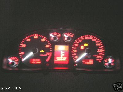

Bonjour, j'ai installé les comodo avec ODB et Regulateur. Le régulateur fonctionne impeccable. Il y a t'il une commande a faire dans le VAGCOM pour activer l'ODB, ou faut t'il changer de compteur ?

Ben...
Je suppose que..
Compteur avec ODB :
Compteur sans ODB :
Non ? :o
Pour ma part je comprends rien... désolé :P
Tu as un ODB depuis toujours, et récemment tu as changé le comodo pour ajouter un régulateur de vitesse, c'est ça ?
Mais, avant ton ODB fonctionnait ?
Oulalala. J'ai un compteur. Je viens d'ajouté un régulateur de vitesse
J'ai remplacer les comodo (droite ET gauche). J'ai donc des boutons pour le régulateur de vitesse a gauche.
Et des boutons sur le comodo essuie glace a droite pour géré j'imagine la consommation instantané la moyenne ect... Or comme je n'avais pas ce comodo avant, le compteur ne m'indiquait rien. J'aimerais maintenant que ces bouton servent pour que je vois enfin ma conso instantanée moyenne ect...
C'est plus clair ?
Merci

Lol je dois mal m'exprimer. Je suis en Ph2 TDI 2.5 V6 mon compteur ressemble a ça :
http://t0.gstatic.com/images?q=tbn:ANd9GcSL2K-kw9Iwv78pHO9IRMZMzlN_ARdp9ru3oneT0Udw_W3vw8xC
Quand je met le contact j'ai un cadrant central qui fait un check puis écrit OK.
Ma question est simple pourtant... Faut il activer via VAGCOM l'ODB ou il n'y a rien a faire? Si il ne faut rien faire normalement, je vais pas chercher plus loin. Je veux juste pouvoir profiter de l'option si il suffit d'une simple activation VAGCOM.
Merci
Oui tu t'exprimes mal. Tu dis que tu as le 1er compteur en photo que RAFU t'a montré qui est un ODB complet et là tu nous montre à quoi ressemble ton ODB qui est different, celui d'une version pack ou tu ne peux rien modifier même avec un commodo.
