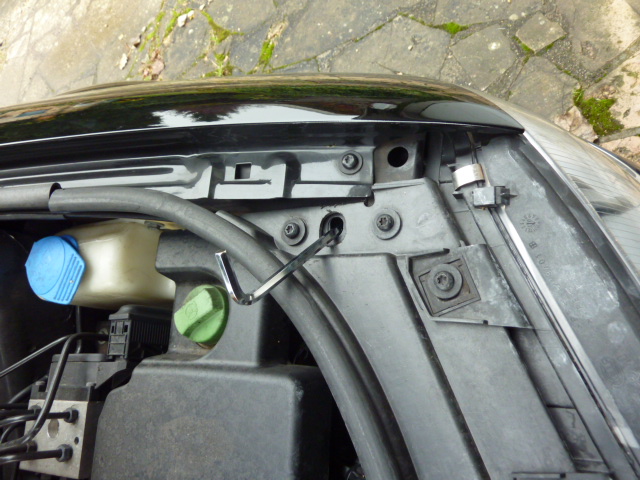

Tu peux avoir différentes raisons de déréglage:-Ampoule dessertie ou sortie du support
-Fixation du phare ayant bougé suite à un petit choc
Le remede: Il existe un reglage sur le haut de la face avant, une vis 6 pans creux en nylon blanc.
Je viens de te faire une photo pour que tu voies l'emplacement. Tu te mets en face d'un mur blanc et tu règles :coucou:
Merci du tuyau l'ami, je vais regarder çà dès que je peux et te tiens au parfum de la raison du déréglage! bien.gif
