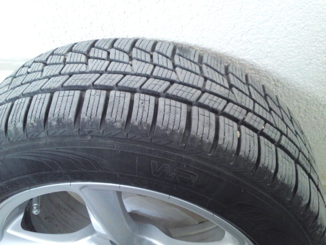

j'ai toutefois opté pour une offre promotionnelle de mon dealer : des jantes d'origine avec des Nokian finlandais
peu connus dans nos régions, mais selon les utilisateurs très corrects face à la concurrence (même comparé aux Latitude Alpin)
mon marchand de pneus ne connaissait pas... il préfèrait sans doute favoriser son quota de vente en Michelins
normal ils sont premiers aux tests
par contre le Nokian WR G2 est antépénultième au test de AutoBild, 7e sur 11 au test de l'ADAC, 7e sur 13 au test du TCS

j'ai quand même opté pour les Nokian et mes premières impressions ne sont pas mauvaises du tout : souple et silencieux, j'y gagne beaucoup par rapport à ma monte d'origine (Dunlop 19"); je susi évidemment redescendu à 17" pour les pneus hivernaux
on verra à l'usage... mais je reporte déjà de cette manière l'achat de nouveaux 19" (été) à 2012 !

dès les premiers kilomètres, on ressent une nette différence de confort (évidemment... 17" contre 19 " et une gomme plus tendre))
les Nokian mettent aussi en évidence la directivité exagérée des Dunlops d'origine : je peux enfin utiliser la fonction direction dynamique qui raffermit maintenant juste ce qu'il faut, alors qu'avec les Dunlops, la voiture devenait désagréablement nerveuse
Bon silence de roulage, même sur le mouillé
et en prime, des décélérations nettement plus gratifiantes sur le plan sécurité; j'attends les premiers flocons de neige... et je sais que les Nokian auront tout donné à -10 degrés (çà n'a plus été le cas dans ma région depuis des années... et la planète réchauffe !)
je suis donc assez confiant et je me demande ... si je vais encore utiliser les Dunlops...
