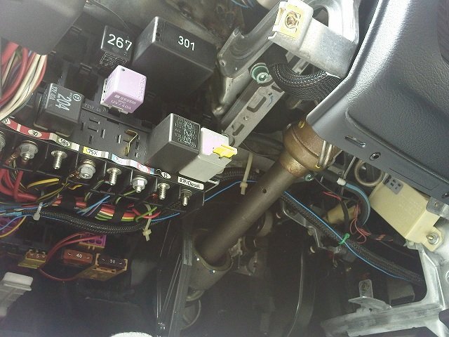

sa se trouve derriere le tableau de bord sous le volant normalement(c'est mon cas)
:ange:
Ok merci, mais j'y accede comment ?
Je viens de démonter le cache me permettant d’accéder à l'arrière du volant. Je n'ai rien vu qui ressemble à une alarme, enfin il me semble.
Voici une photo, quelqu'un peut il me confirmer que l'alarme n'est pas là ?
Merci
