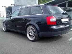

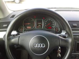

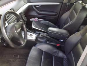

Je vous présente mon auto, une Audi a4 v6 tdi quattro boite TIPTRONIC
Voici les quelques améliration que je lui est apporté, installation d'un volant avec commande de boite Tiptronic, repeint les insert couleur alu car pas trop fanne du bois et des jantes LM 19".. :P
Je fini de réaliser sa reprogue,(meme si pour le moment je suis limité par la boite tiptronic au couple de 360nm), puis on passe a la mécanique!! Remplacement de la courroie de distribution, pompe a eau, des poussoir hydrauliques et vidange de la boite vitesse.. ;)
Installation de l'allumage auto des feux, déjàs trouvé le module confort, il me reste a trouver la commande feux avec position auto et le rétroviseur intérieur avec capteur de luminosité..
Plein de projet plein la tête!! :rolleyes:
Modifié par FabA4180
salut fabA4180
bienvenue sur le forum....
c'est une belle A4 que tu as la et la jantes sont superbe........
dis moi tu as le chassis sport ou elle est rabaisser?

tes insert tu les as peint couleur alu??? sa ta coute combien??? sait tu le code couleur???
Merci pour ton adresse, pour la description du rétroviseur je le savais..
Par contre as tu une idée sur celui qui a la cellule pour actionner les feux automatique??
beh écoute d'après ce que je vois sur internet tout les rétros qui sont électrochrome sont également prévu pour l'allumage auto.
salut FabA4180,
J'utilise des bombes de peinture que je trouve dans les marchant de modélisme. Ils ont des bombes de peinture qui tienne vraiment bien sur les plastiques :malelovies:
Pour la teinte, il y a le choix.. :coucou:
denisliege, Pour le rétro intérieur je ne me suis pas relu car je voulais dire feux de route (plein phare) automatique,j'ai vue sur Ebay que cela existé mais les feux de croisement n'iront très bien!! :bien:
ok pour l'instant j'hesite a les repeindres ou a colle une feuille de carbonne!!!
