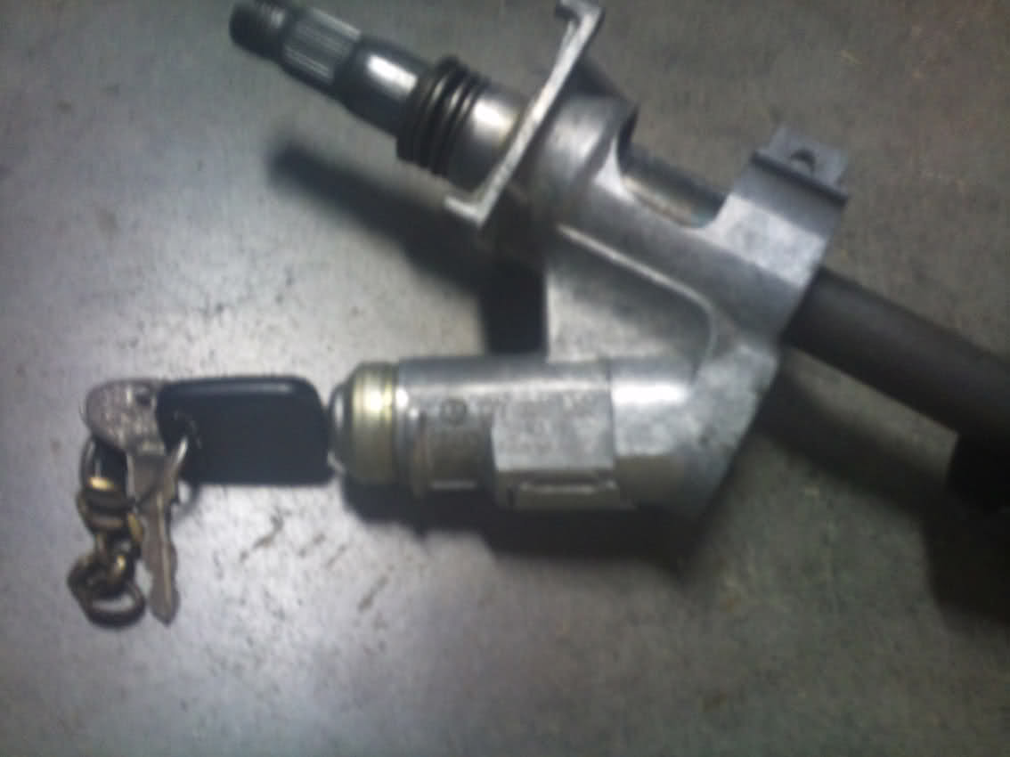

Bonjour à tous,
Je crois que je vais devenir dingue !!! :mur:
Mais qui saurait me dire comment on retire le barillet du bloc neiman sur une 90 quattro (ou coupé quattro, c'est les même !) de 1985 ? :reflexion:
J'ai démonté tout ce que j'ai pu, tourné la clef dans tous les sens, tiré, poussé, essayé avec la seconde clef, mais rien y fait ! là je sèche !! :icon_confused:
Voilà où j'en suis :
Merci d'avance pour vos précieux conseils ...
Amicalement,
Fred. :coucou:
Si on pouvait les sortir si facilement, les voleurs pourraient le faire tout seul...
il faut percer à un endroit précis pour le sortir...
ensuite, on doit remplacer toute la partie en alu...
Merci Phoenix ! :bien:
Finalement, à force de chercher sur le net, j'ai trouvé la solution du perçage dont tu viens de me parler ! Apparement il y a d'autres utilisateurs de VW Golf et Passat, qui ont eu le même souci, et ils ont expliqué tout ça sur leur forum, agrémenté de photos !!
Merci encore pour ta participation, et bonne continuation en Audi ! :bigthumbup:
Fred.

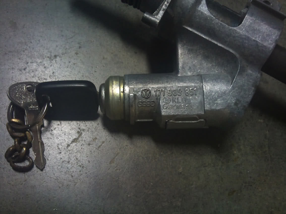

En fait, pour finir l'explication...
Le barillet est tenu dans une gorge par une petite pièce qui est poussée par un ressort,
donc pas moyen de tirer dessus pour le sortir...
Il faut donc percé un trou juste au dessus de la gorge et pousser la petite pièce qui libérera le barillet
Tout simplement!
C'est vrai que ça semble logique, mais quand on a tout démonté, on pense que ça devrait sortir tout seul,
Ca y'est, le neiman a été percé et la serrure sortie. C'est même déjà remonté sur l'autre 90.
