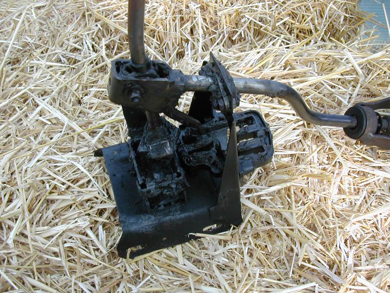

Normalement si j'ai bien compris, il y a une sorte un guide et une tige pour bien sentir la différence entre le passage de 1 et 3 (ou 2 et 4).
Et de ce guide, il n'y a plus que la trace de la mousse découpée... J'ai plus qu'à chercher la pièce ou me la fabriquer.
:rolleyes: :rolleyes: :rolleyes:
c'est ca que tu veux ?? :bigthumbup:
Modifié par Burny
