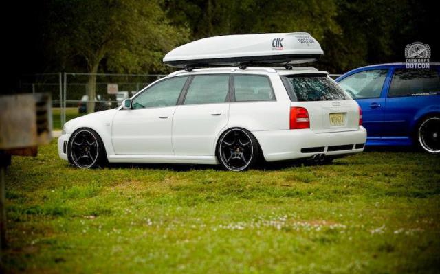

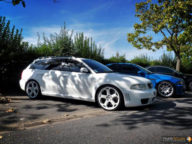

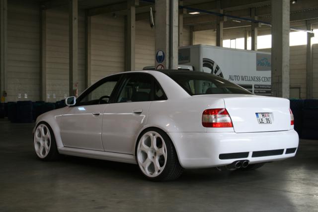

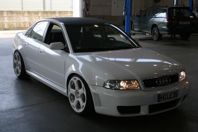

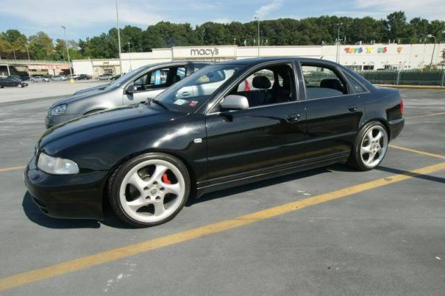

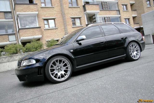

OUUU la ptit blanche !!! Elle s'est perdue ?? Vient dans mon garage !!
Blanche avec toit noir malelovies.gif tout ce que j'aime => simple et discret mais c'est magnifique !
bigsmile.gifbigsmile.gifbigsmile.gif Je veux la grise je veux la grise !!! Avec ce qu'il y a dedant evidemment ... rolleyes.gif
Moi comme Audi A4 V6 je veut la grise avec ce qu'il y a dedans !!!!! svp =)

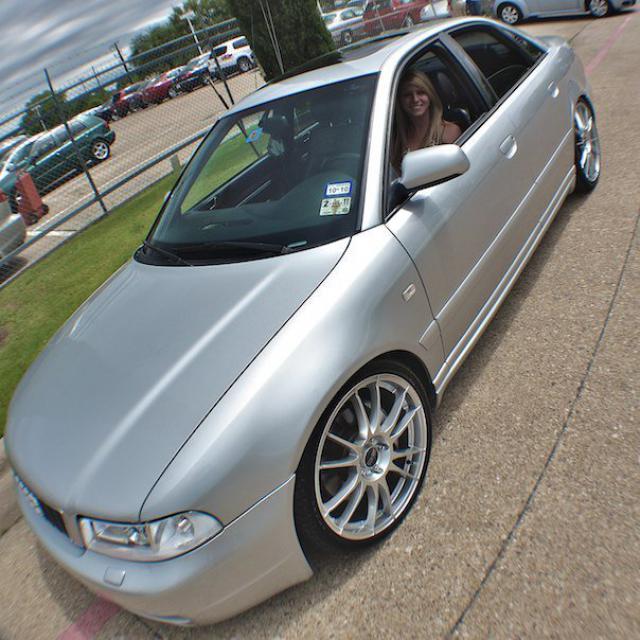

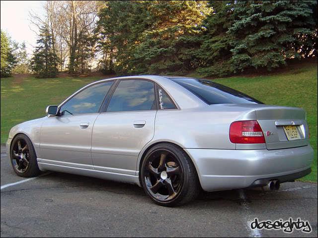

par contre je suis deçu, pas une a4 gris anthracite comme la mienne !!...
moi qui doit équiper mon audi a4, ça m'aide un peu, mais avec la bonne couleur ça serait le top lol

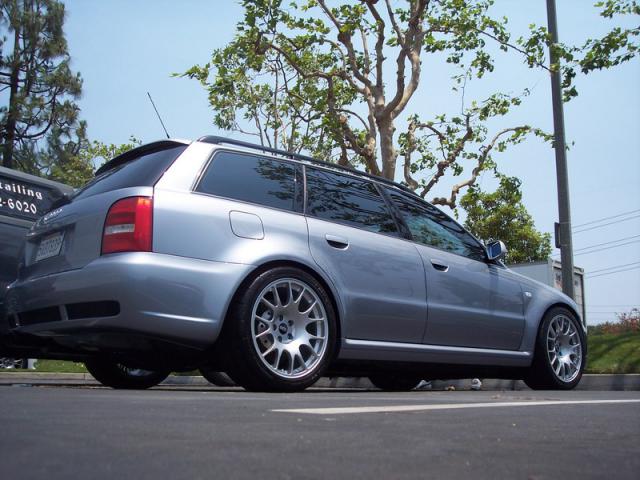

bref

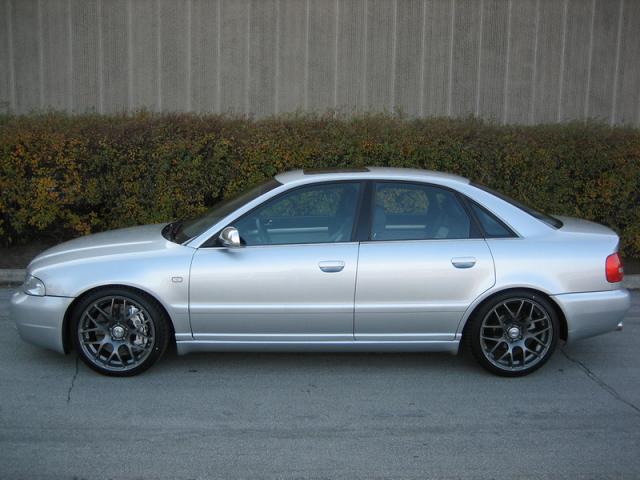

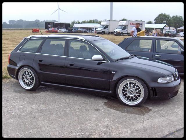

ma préférence va pour les bbs ch, mais le portefeuille dit non

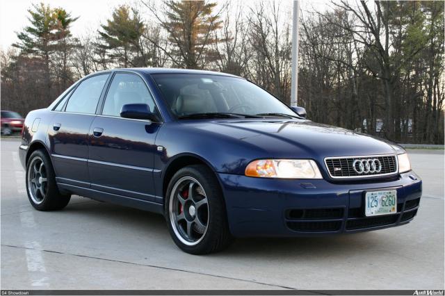

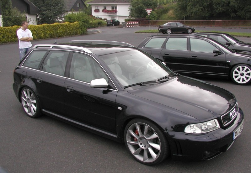

et celle-ci
quelle provenance ?

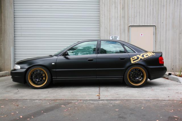

elle me plaise bien, surtout la couleur, d'habitude elles sont toujours couleur argent
merci
Modifié par Beuneu
gris anthracite couleur rare faut que fouine.
bon j'ai trouvé des bbs en 5*112 18' par contre et54, si je ne m'abuse l'et de nos a4 est et35 non ?
il va falloir que je passe par des cales ?( j'aime pas trop cela )
:bien:
merci de faire vivre se topic

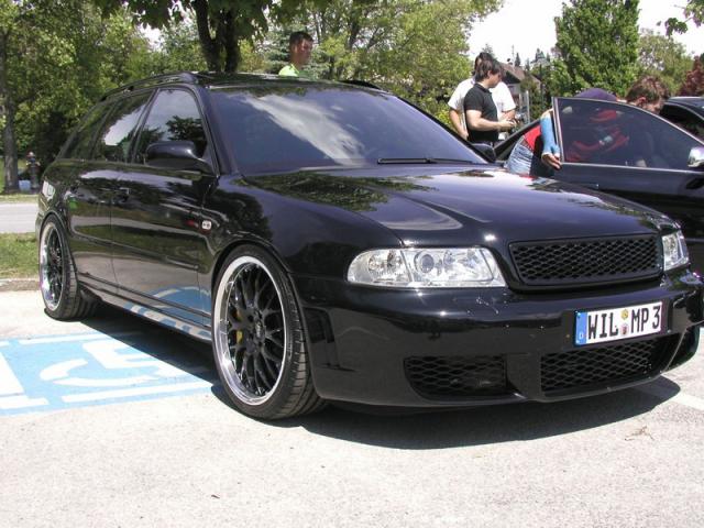

j en rajoute

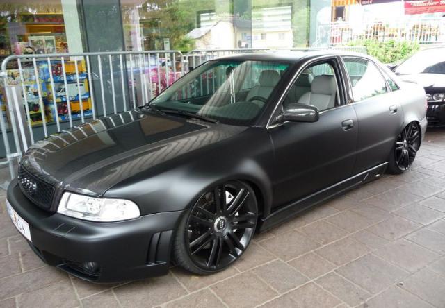

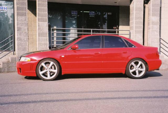

blink.gif celle ci est particulièrement MAGNIFIQUE !
Le gars à très bon gout, pour les jantes, vitres teintées, même les feux arrière ! Là franchement bravo !
