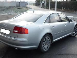

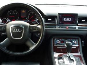

Bonjour à tous, je me présente Guillaume (Guipx), acquéreur tout récemment d'une audi A8 V6 3L TDI de novembre 2005.
Petite description de la merveille :
c'est une pack avus tiptro, intérieur cuir, 4 vitres électriques (double vitrage)
TV (malheureusement juste à l’arrêt)
chargeur 6 cd - son bose
reconnaissance vocale
téléphone
démarrage et ouverture des portes sans clés
sièges électriques 4 positions enregistrables
sièges chauffants
appuis tête, volant et retros électriques
rideau electrique lunette arrière
Ouverture et fermeture du coffre entierement electrique (télécommande clé juste pour ouvrir)
Toit ouvrant
radar de recul avant arrière
régulateur de vitesse,
détecteur de pluie et luminosité
boite auto tiptronic 6 rapports mode drive et sport avec palettes au volant
Jante 19"
Je pense que je n'ai rien oublié.
