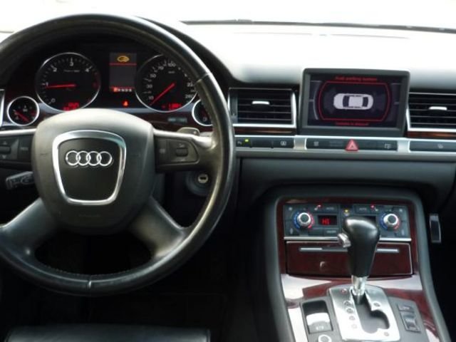

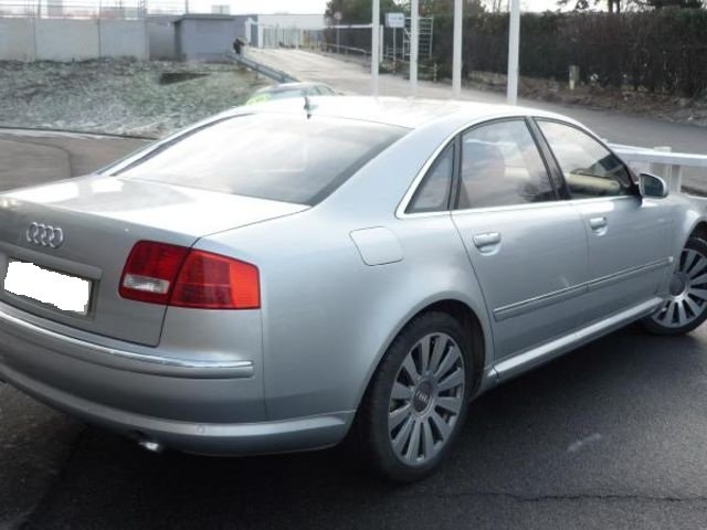

Bonjour à tous, je me présente Guillaume (Guipx), acquéreur tout récemment d'une audi A8 V6 3L TDI de novembre 2005. Petite description de la merveille : c'est une pack avus tiptro, intérieur cuir, 4 vitres électriques (double vitrage) TV (malheureusement juste à l’arrêt) chargeur 6 cd - son bose reconnaissance vocale téléphone démarrage et ouverture des portes sans clés sièges électriques 4 positions enregistrables sièges chauffants appuis tête, volant et retros électriques rideau electrique lunette arrière Ouverture et fermeture du coffre entierement electrique (télécommande clé juste pour ouvrir) Toit ouvrant radar de recul avant arrière régulateur de vitesse, détecteur de pluie et luminosité boite auto tiptronic 6 rapports mode drive et sport avec palettes au volant Jante 19" Je pense que je n'ai rien oublié. Cela fait moins d'un mois que je l'ai achetée. Je bouquine encore le livret du MMI qui est assez riche en informations (il y a de quoi faire). Cependant dans la portière conducteur, j'ai deux petits boutons, l'un pour ouvrir la trappe du réservoir et l'autre pour ouvrir le coffre. Celui de la trappe du réservoir fonctionne bien mais pas celui du coffre. Est-ce que quelqu'un a déjà ce problème? Merci d'avance
