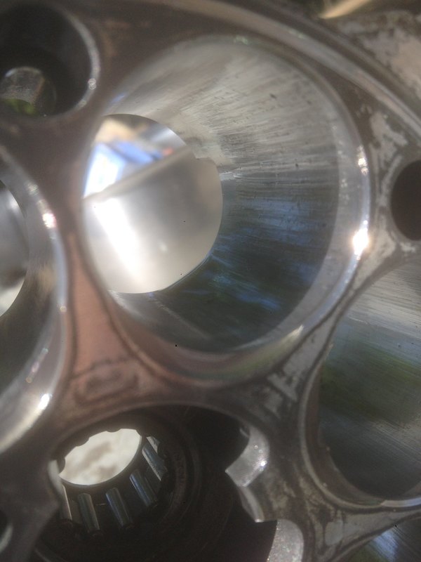

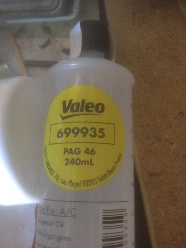

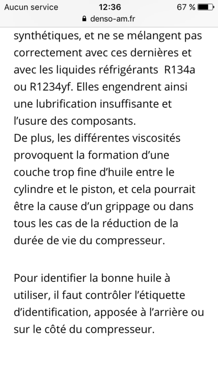

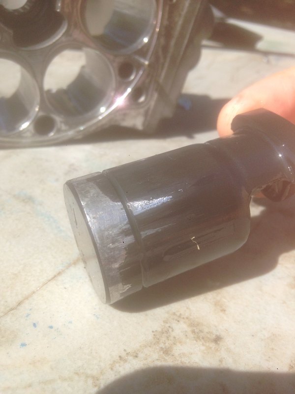

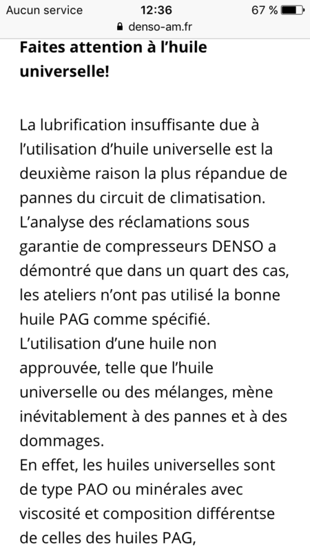

Je me permet de faire la suite de ce post qui m'a sauvé ma clim sur une a8 d3 symptôme : le ventilateur moteur ne démarre pas ou alors en 1e vitesse et chute de température de pas plus de 10° en sortie de bouche pendant 10sec puis plus de clim après vérification au vag com j'avais des pannes sur le capteur hp g65 et la vanne n280 mais rien d'autre pas de fuites et selon mon mécano local , je cite " le compresseur fonctionne". bref démerde toi avec ça .... donc après moultes recherches et achats de pièces, je change le filtre dans la durite h.p et la :pleins de limailles d'alu je fini par tombé sur ce post , je démonte le dit compresseur , l'ouvre , pour trouvé ça : piston et chambres mortes je précise qu'il a deux ans bref je remercie norodaube d'avoir mis une huile standard donc je me suis pris selon les préconisation denso une flasque de bonne pag 46 a 16€ évidement trop chère pour un forfait clim a 40€ et un compresseur d’occase a 80€ si cela peur aider d'autres dans le même cas bisous a tous -
