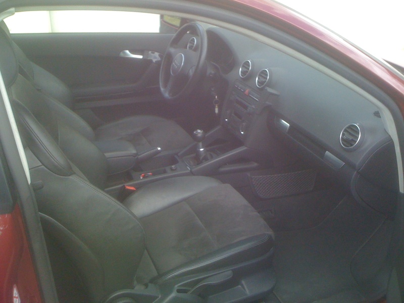

bref voila les photos que j'ai fait quand je suis allé la voir et l'essayer ;)
C'est exactement la couleur que je voulais pour mon ex A38P................. :malelovies:
Félicitations elle a l'air très propre...........:bien:

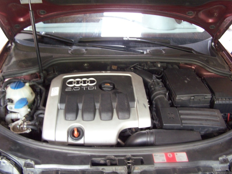

voila la nouvelle 8P est dans le garage depuis hier soir.

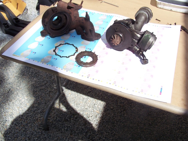

cette aprem je commence la dépose du turbo, pour voir si c'est décrassable ou pas ;) ;)
je vous ferai un petit reportage photo ;) ;)
a plus

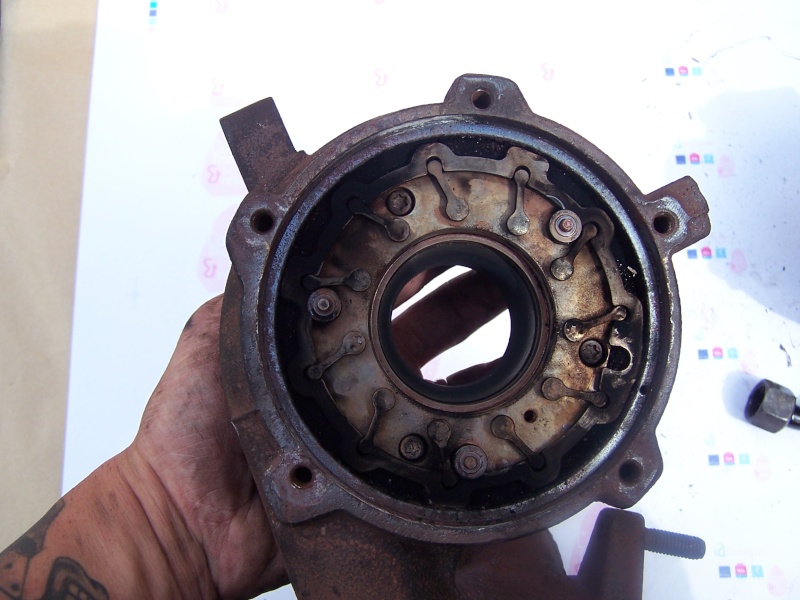

alors j'ai donc récupéré mon nouveau A3

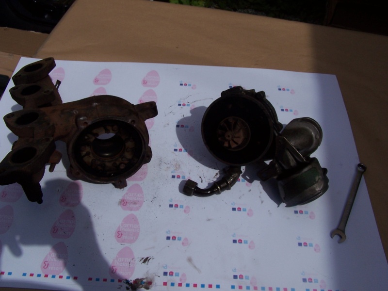

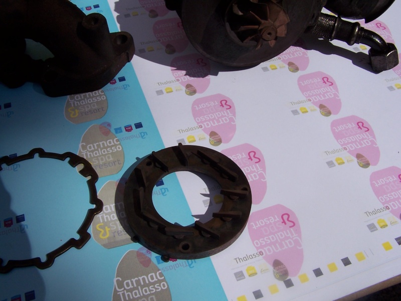

j'ai déposé le turbo, némonté pour dégriper la géo variable.
et toujours pas de puissance.
j'ai mis la petit valise OMITEC, j'ai enlevé le défaut, et toujours pareil.
en fait j'ai un peu plus de puissance qu'a l'achat, mais je dirai 80cv entre 2000 et 2500 tours...

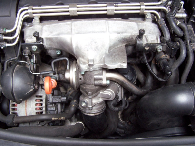

a savoir que le capteur qui ce trouve sur la tubulure plastique au niveau de l'echangeur est neuf, le débimettre a priori est bon, et maintenant quand j'accélaire, (dans le vide sinon ça a du mal a prendre 2800 tours ), ben un fois a 3500 tours, je lache l'accélérateur, et ça fait un bruit bizard, genre "pfiouu pfiouu pfiouu.."
le cataliseur est nickel (a priori ausi )

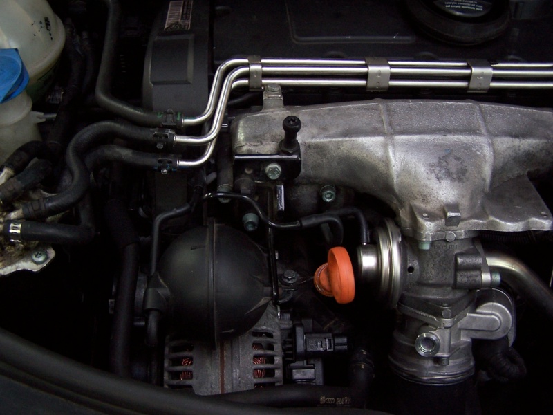

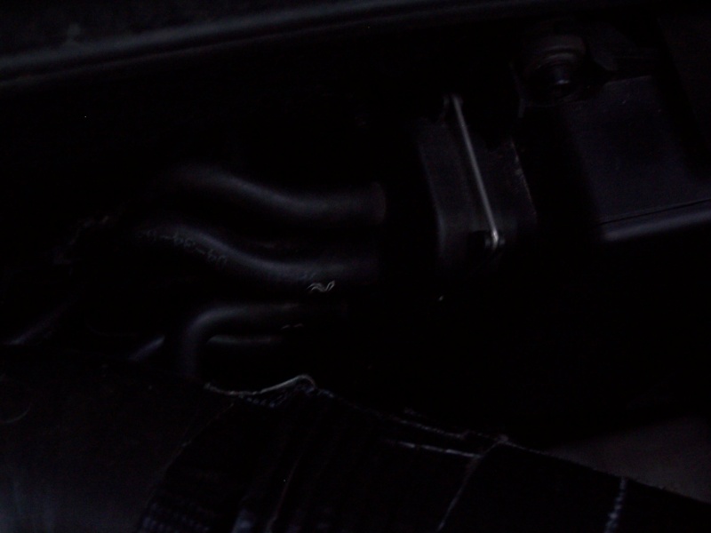

par contre je voudrais bien voir des phot sur l'emplacement des durites sur le petit boitier, pour etre sur que le mec qui à mi le mains dedans avant moi n'avait pas fait n'importe quoi, j'ai des doutes...
et j'ai aussi une fuite sur la tubulure qui va du colecteur d'echapement au systeme EGR...

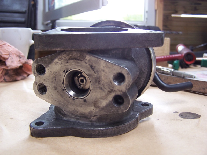

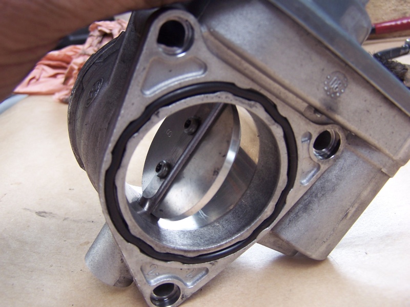

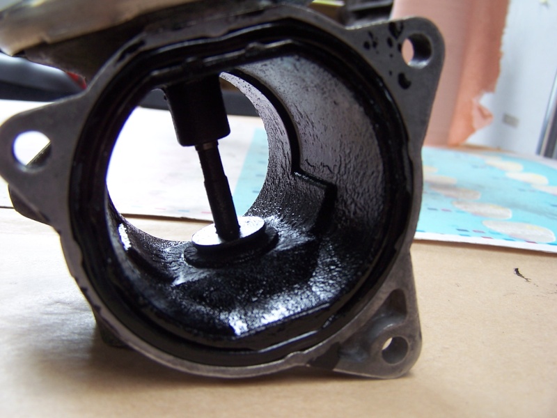

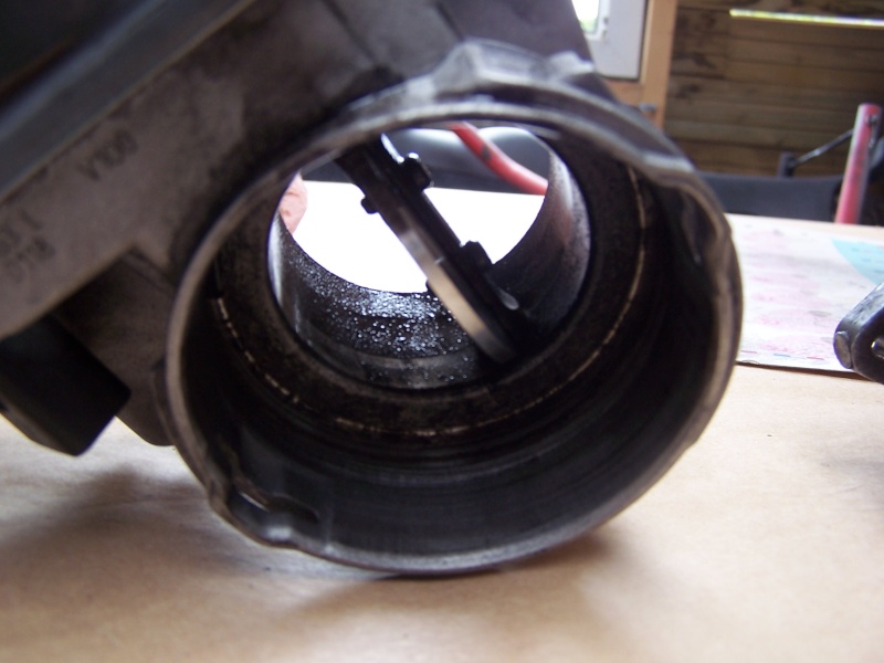

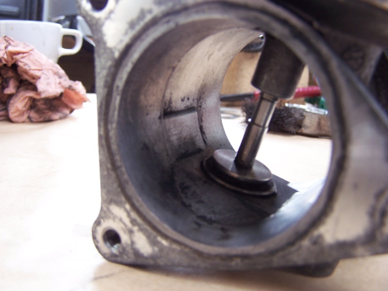

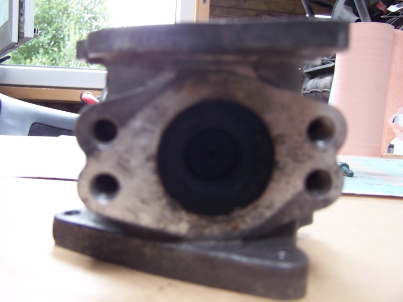

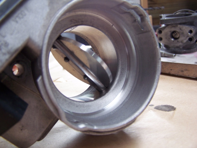

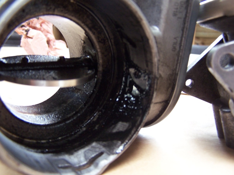

la j'ai déposer le boitier papillon et le boitier de soupape egr, tous nettoyé et remonté
pas d'encrassement anormale, j'ai remonté tous ça fait un essaie, toujours pareil.
il faut que je fasse une petit soudure sur une tube avec un petit accordéon, qui va du colecteur d'echapement au prmeir boitier egr, j'ai repéré une petite fuite de rien du tous, mais quand meme.
j'ai demandé le tarif, et le dit tube coute 98 € HT, donc une petite soudure pour tester, ça me coutera beaucoup moins cher :lol!:
suite au prochain épisode ;) ;)

j'ai donc redéposé le boitier papillon, et controlé la parti interieur, a priori pas de soucis non plus.
j'ai entouré de gaffeur (ou schotch américain) la tubulure plastique qui ce trouve juste après le débimetre, toujours pareil, donc pas de fuite à ce niveau la.
je vais controler si j'ai pas une fuite dans mes durite et tubulure entre le turbo l'echangeur, et le boitier papillon.....
a suivre

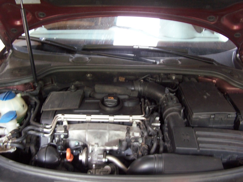

donc les photos dans l'ordre de ce que j'ai fait ;) ;)
voila voila ;) ;)

du coup je vais redémonter le turbo pour voir si je me suis pas gourré dans le remontage, j'y crois pas, mais au bénéfice du doute, je vais le faire quand meme
en fait quand tous est branché normalement, le turbo est constament en décompression, d'ou l'abscence de puissance....
si c'est possible de remonter la géometrie variable, je me suis peut etre gourré de sens, mais franchement j'ai pas l'impression qu'il est possibilité de remonter a l'envers...
par contre si effectivement c'est possible, ben la j'aurai ma réponse, la wasgate est à l'envers, du cou mets en dépression constament.....
a suivre ;) ;)
