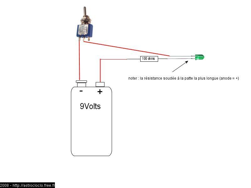

on peut placer la résistance avant ou après la led, ca ne change rien :
connecteur plaque(-)----résistance----led----connecteur plaque(+)
ou bien
connecteur plaque(-)----led----résistance----connecteur plaque(+)
Attention, c'est vrai en théorie mais pas en pratique: ta led sera mieux protégée si la résistance est sur la longue branche (=anode = "+")
Et à l'allumage, la tension est de 14.4V environ. Mieux vaut utiliser cette valeur. Ou encore mieux: ajouter en série une diode zener 12V et refaire le calcul pour 12V.
Modifié par pierbout

@ pierbout:
tu as certainement raison.. mais n'étant pas dans ce domaine, j'ai cherché à résoudre "à taton" le probleme.
si un jour j'ai un peu de temps, je referai le montage... mais pour l'instant RAS: les leds sont toujours là.
en tout cas merci de ton complement d'info avisé.

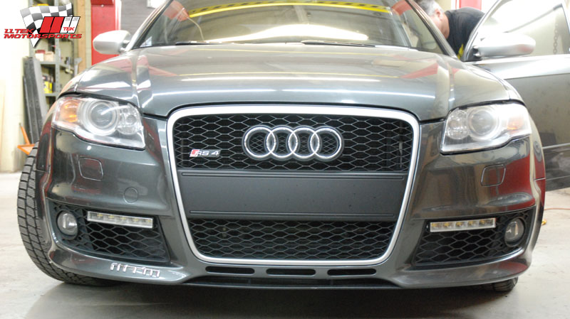

également j'ai en projet de mettre des leds de s6 ou style s6, mais c'est pas si simple.
sur cette photo un bricolage fait de la grille modifiée pour accueillir la rampe de leds s6
ca rend super, mais c'est beaucoup de boulot.

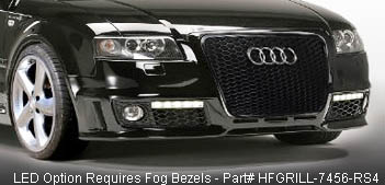

autre solution: des trucs tout fait comme sur cette photo
ca fait pas "OEM" mais au moins ca évite de passer du temps à bricoler la grille, et ca respecte les normes d'angle d'éclairage.

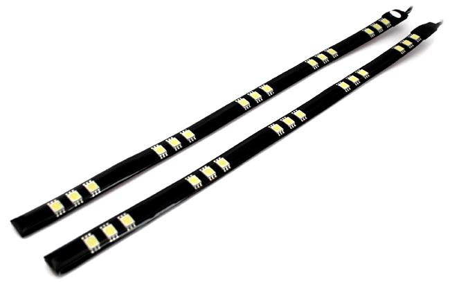

sinon y'a aussi la solution des bandes de leds qu'on trouve sur ebay
c'est plus simple, mais ca fait un peu "rajouté" et l'éclairage part à mon avis dans toutes les directions (alors que ca doit rester à 40° je crois de coté et 20° en hauteur)

=>un boitier qui pilote le tout acheté sur ebay:
=>la bandes de leds (étanches) achetées sur ebay:
