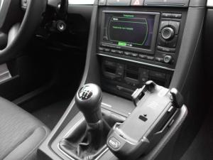

Je suis dans un cas particulier :
MMI + adaptateur BURY Bluetooth Blackberry
1. Mon téléphone est reconnu EN PARTIE par le Rns-e :
Quand je recois un appel, la radio se coupe et sur l'ODB afficahge "PHONE", je prends mon appel avec le bouton du tel, ca fonctionne !
2. Le Rns-e m'indique toujours le message "telephone non installé" et aucun affichage numérique sur l'écran du RNS-E ...
Est'il question d'activer le SDS ! ou d'une manip' avec VAG COM.
Merci à toute idée, même farfelu qui sera bien venu.
  • 1 an plus tard...
Idem pour moi sur la RS4 B7, tout marche à merveille même la commande vocale,
bluetooth OK sur l' écran du tdb.
Tout fonctionne nickel sauf l'affichage sur le RNS E pour le téléphone.
J'ai essayé tout les réglages possibles avec VCDS et l'interface Ross Tech mais rien
n'y fait. Moindre souci,car tout le reste marche bien.
Si vous avez eu ce souci et si vous avez réglé ce souci.... :bigthumbup:
coucou à tous les deux, j'ai eu exactement ce problème (du moins un de mes symptômes RNSE en carafe affichait "Pas de téléphone" alors que j'avais une partie téléphone qui marchait en partie et le BT de mon téléphone qui disait "connecté").
c'était dû à un fil qui avait simplement bougé dans la connectique du module BT (derrière le RNSE) et qui coupait la liaison CAN: le monteur de mon alarme a trouvé de suite, refait propre et tout a remarché...
voir le détail ici
Oui, je pourrais commencer par vérifier celà même si ton problème était un peu différent.
:coucou:
