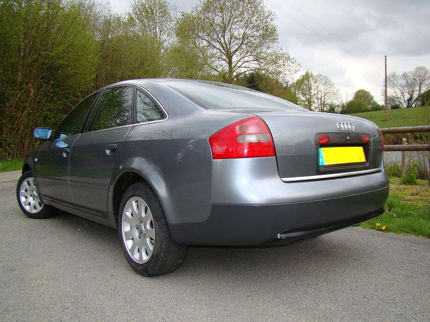

Bonjour à tous
nouveau acquéreur d'une A6 C5 169000kms de 05/2001,
Photo avec sa copine (A vendre d'ailleurs)
j'ai ou je rencontre des soucis, qui je pense, on était abordé ou bien pas du tout.

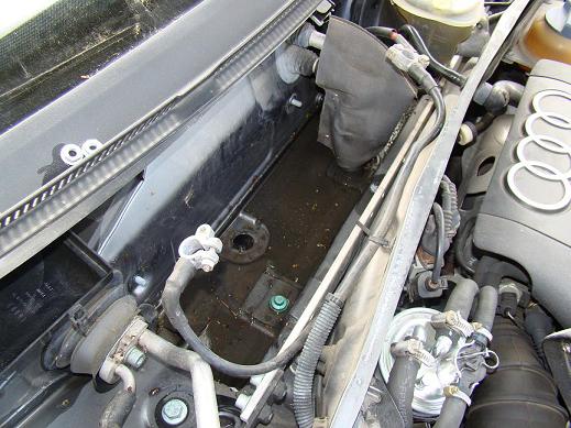

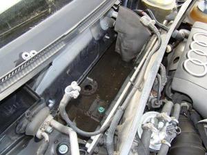

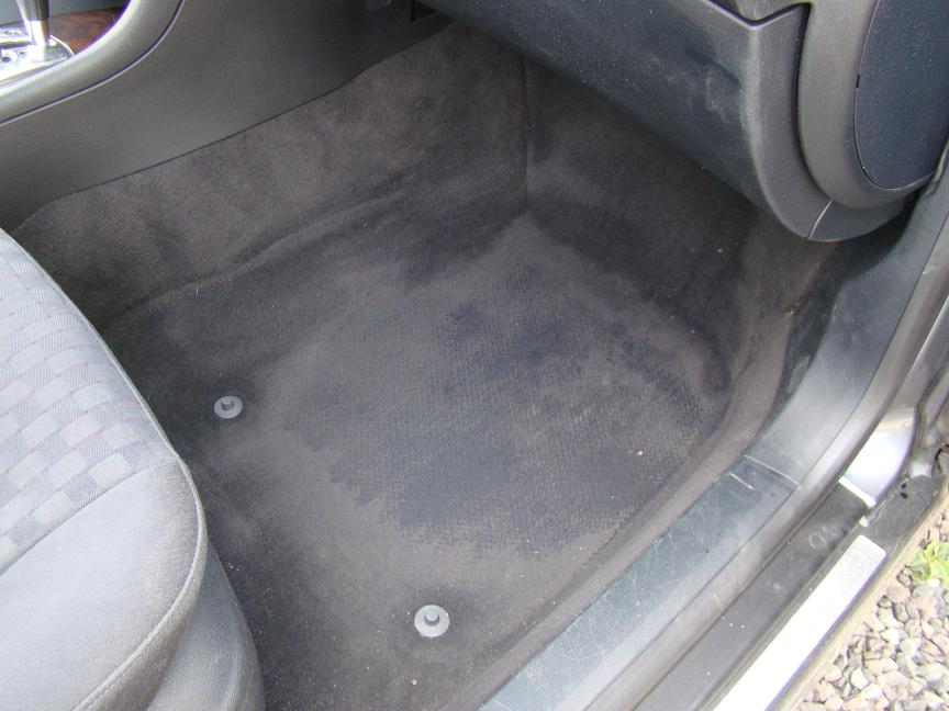

Tout d'abord j'ai commencé par découvrir de l'eau coté passager du conducteur. En surfant sur le net, j'ai trouvé d'ou cela venait: des évacuations d'eaux placées sous la batterie bouchées (3 cm d'eau)+ filtre habitacle trempé
9a c'est réglé

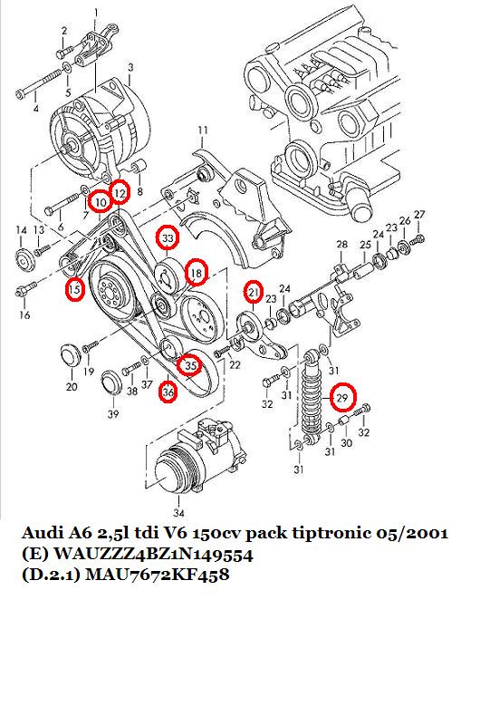

Pour mon audi, j'ai combien de galet tendeur? 3 ou 4? Ceci va m'aider pour acheter mon kit de distribution sur OS...O.
Si vous avez d'autres sites, tenez moi au courant. D'ailleurs je vais refaire les freins à l'avant, la distribution et les amortos à l'avant....
J'ai commandé le kit de distribution sur Os...O pour ne pas citer.
Seulement voilà, il me reste plus que les courroies d'accessoires et tout le tralala qui va avec.
Je vous ai fait un schéma pour voir ce qu'il me reste à trouver. Aidez moi s'il vous plait....
Bon alors personnes ne peut me dire???
