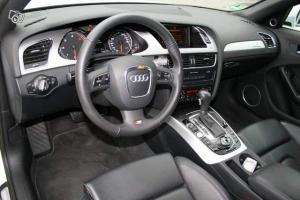

Ta réponse m'interesse, je suis en discussion pour une A4 de 09/2009 (dire du garagiste) il précise qu'elle est dotée du Grand GPS Couleur.
A la vison de la photo (ci-dessous) je reste sceptique !

tu as le GPS plus sur la photo (ecran couleur 6,5"), le GPS advanced à un joystick sur le bouton du MMI et l'écran est en HD 7" avec disque dur et lecteur de carte SD en lieu et place du changeur 6 cd en facade de l'ancien GPS plus qui n'existe plus sur A5 depuis juin 2009.
Maintenant c'est soit GPS plus version 2010 (depuis juin 2009) avec écran 6" couleur mais pas HD et grossier soit Gps Advanced HD 3D DD etc...option à 940 €.

c'est le bouton sur MMI que je n'identifie pas quand je voix und 3D Advanced.
je vais essayer d'identifier avec le volet qui se rabat (qui loge l'emplacement des cartes SD) pour faire la difference avec le GPs Plus qui a l'echangeur CD en façade.

le bouton du MMI dépasse un peu c'est la partie noire, c'est un tout petit joysstick de forme idendique au dessus du bouton du MMI normal....dans le cas du joystick il bouge...
ok ok merci, je pouvais toujours chercher un bouton different !!!! donc obligé de toucher ou de se fier au cache d'emplacement des cartes.applaudit.gif
