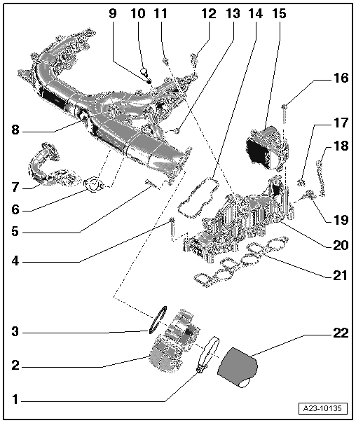

salut controle la biellette coté conducteur pieces 18 il dois pouvoir faire des aller retour sans point trop dur pour le reste des codes defauts je pense que tous est lier
