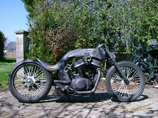

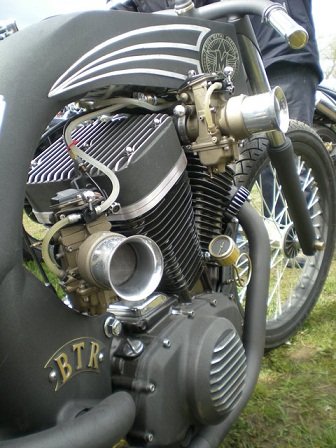

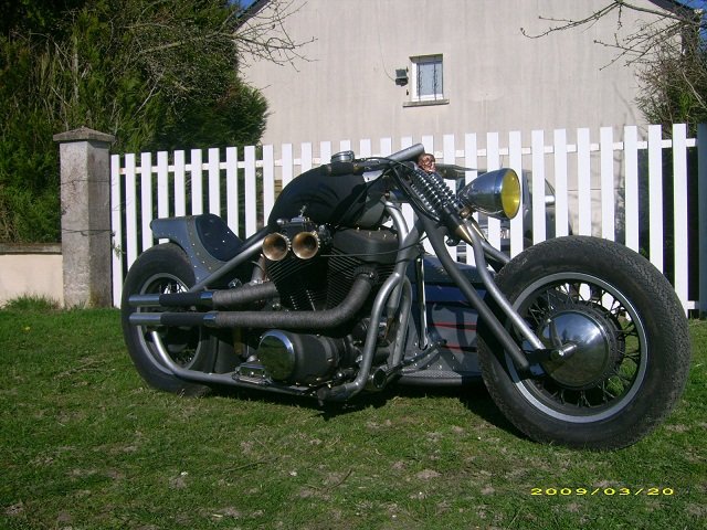

merci , je suis pas en IDF mais en Touraine , je me déplace surtout pour des concours , ( finis 2 eme et 3 eme au championnat france des constructeurs à La Cluzaz) si tu veux voir plus de photos et détaoils , tape lolo37 dans gogol sur images
ma préférée est celle la et en plus ca roule je me suis fais même arreté par la BAC à paname avec celle la , ils ont étés surpris des test dtrogue et alcool négatifs qu'ils m'ont laissé partir on ze road
y'en a d'autres , mais bon , je suis limité par la taille des fichiers , pourtant je redimensionne !!

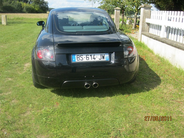

TT mk1 sans reprog mais la pêche quand même
lolo37390 a répondu à un(e) sujet de lolo37390 dans Présentation - Votre Garage
ben voila , c'est ca fichier trop lourd merci beaucoup de ton aide je viens de redimensionner les photos , wait n'see !! ??
