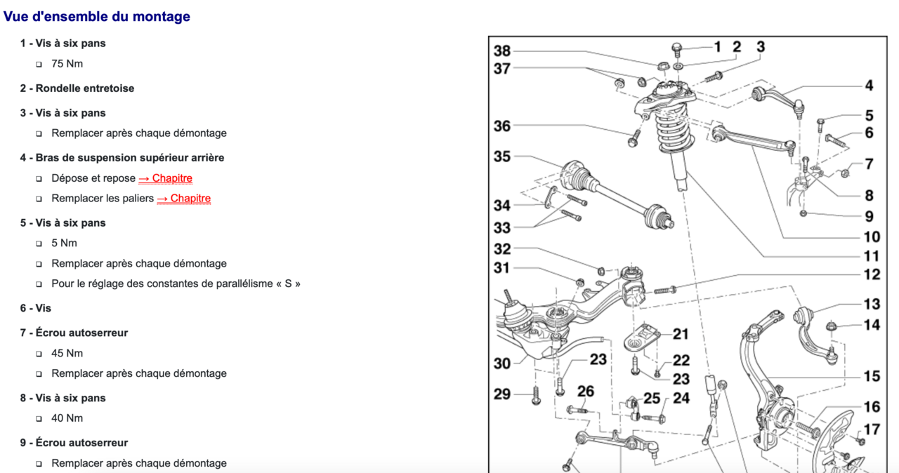

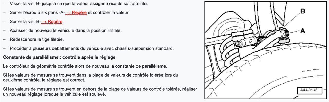

Voiture qui tire toujours à droite malgré réglage para et géométrie
nono657 a répondu à un(e) sujet de A4B7_Quattro dans A4 B7 / A4 B7 Cabriolet - (2004 à 2007)
En fait pour ton volant, avant de faire le parallélisme, il aurait dû bloquer le volant en position au milieu, ensuite faire l'alignement et pour finir le parallélisme... Du coup, le travail n'a pas été fait comme il faut. En bougeant le volant, tu ne réussiras pas à le recentrer, car il a une position bien définie par rapport à la colonne. Il doit y avoir un marquage sur la colonne et sur le volant. Si en démontant ton airbag, tu vois que les marquages sont alignés, cela veut dire que la géométrie n'a pas été bien faite.
